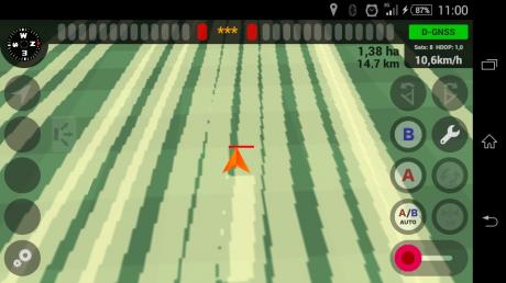

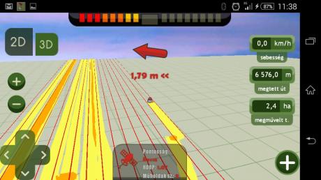

Ma délután próbálgattam a masinát. Traktor nyomtáv szélességre állítottam, általába egy gumi szélességel vezetett félre ugyan azon a vonalon. Egy helybe állva kicsit mászkált a jel ahogy képeken látszik. Qstarz 818xt a szélvédő felső részén tartotta egy telefon tartó. Borult az idő,remélem tiszta időbe mégjobb lesz.
1
2
