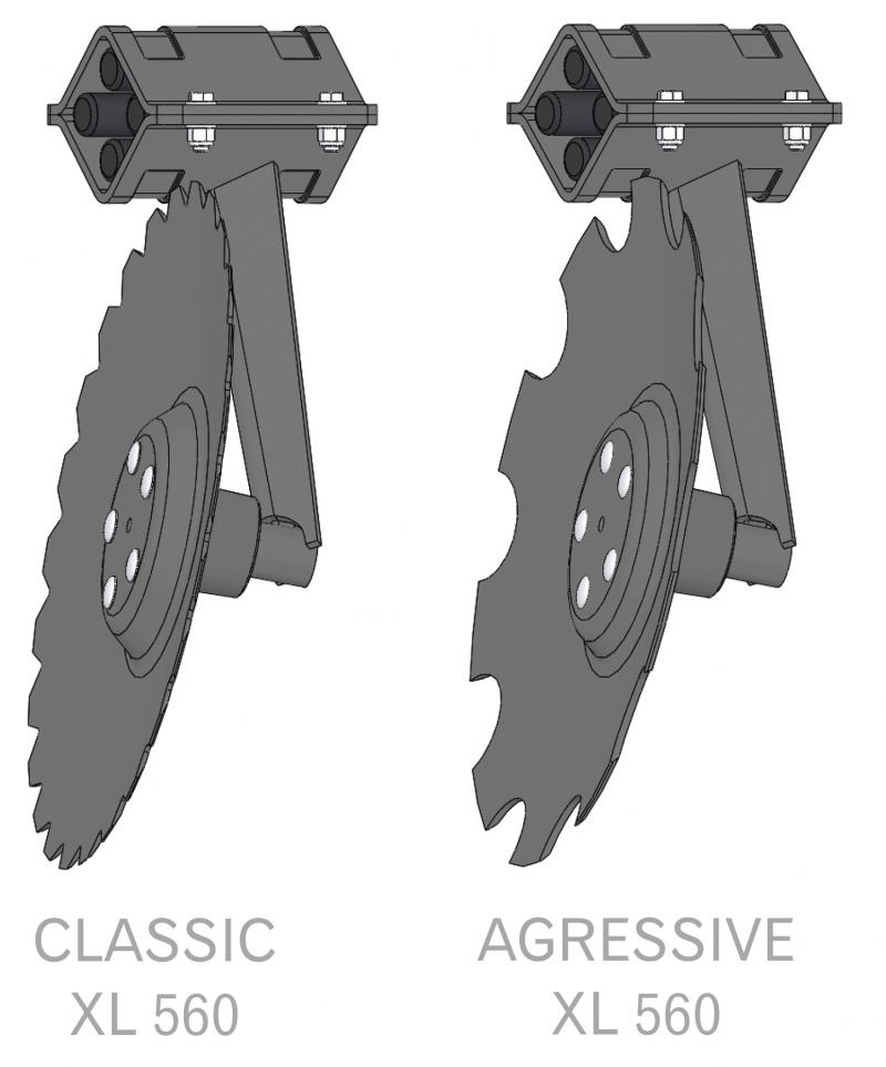

Válasz T jánoska #5585. hozzászólásáraSzia, Tolmetet en nem kaptam egyenes aprocsipkes lappal, csak nagy csipkessel. Geometriaja olyan mint az apro csipkese, de nagy csipkekkel...
A classic XL-t nem tudta adni a Tolmet 2020/21ben.
Válasz T jánoska #5585. hozzászólásáranekem 3 méteres van és 1025.3-mal a 3/3 nem gond, ékgyűrűs henger, ha nem telik be, akkor emeli is elfogadhatóan egész nap
Válasz T jánoska #5585. hozzászólására2,7 vagy 2,5m ha van.
egyenes aprocsipkes lapokkal kerd mindenkepp, az nem talpal es rohadt jo a munkaja ha tudod legalabb 10el huzni.

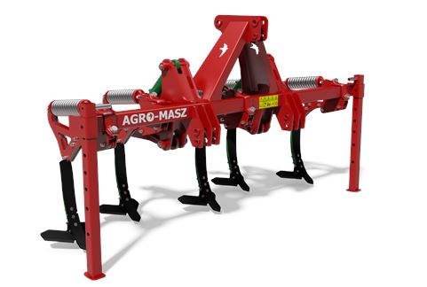

Válasz Wilde #5554. hozzászólásáraTudom, semmibe nem nézed, de lehet érdemes ezt is megnézni. Biztos olcsóbb, mint a GP. Bár biztos a közelébe nincs minőségre sem.
Válasz T jánoska #5585. hozzászólására2,7 méter
