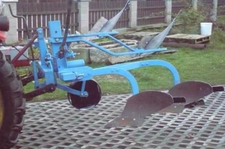

Amilyen eszközöket csináltak hozzá annak idején,azokat biztos lehet használni is.De ahhoz a gépnek is olyan állapotban kell lennie,hogy tudja használni az eszközöket.Hiába tesz rá valaki 2 -es ekét,ráadásul váltvaforgatót,ha a hidraulika meg nem képes felemelni.Pedig ugye ahhoz az kell először,hogy felemelt ekével el tudjon menni a kertig.....aztán majd ott kiderül hogy milyen a motor.....meg milyen a talaj......meg egyáltalán megéri -e művelni a kertet ha nem lesz eső.....meg ha nem magadnak szántod, bármennyit is kérsz a szántásért,mindig drágálni fogják......

Sajnos nem tudom hogy ezt az ekét birja-e a kéthengeres. Nézd meg ezt az ekét itt a képen,ilyent kellene csinálni,csak a hátsó ekefejeket lehagyni róla.És akkor van váltvaforgatós ekéd.

Biztos birja,azért is csináltak hozzá gyárilag is ekét.Volt egy fajta ami előre volt szerelve a gerendára,az 1 fejes váltvaforgatós volt,kicsi hidraulika munkahenger forgatta.(gondolom ez 2 kéthengeresekhez volt).De volt másik változat ami a hátsó hidraulikára volt függesztve,és 2 fejes váltvaforgató volt.(szerintem ez a négyhengeresek ekéje volt).Csak itt a forgatás kézzel történt.Nekem van hozzá eke,birja a motor is, országuti 3. sebességbe szántottam.

A B 157 jelzésű váltva forgatós ekét ismerteti az üzemeltetési könyv. Munkamélysége legfeljebb 22 cm!

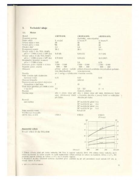

Nekem csak ezek az adatok vannak
Nem tudjátok véletlenül a 2 és 4 hengeres motorok maximális nyomatékát?
