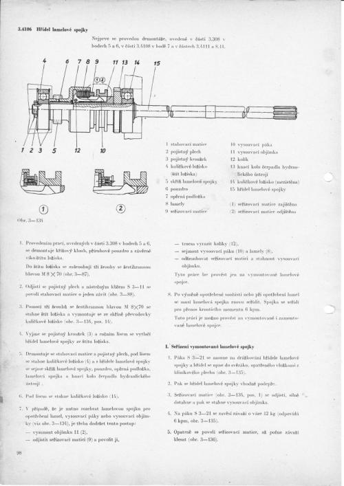

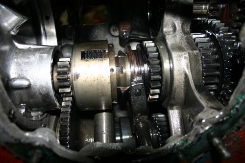

#521 csalabek
2011-11-13 21:18:12
a 45fokos letörés biztosítja a gyűrű bevezetését. Nem ott van ideális esetben a véghelyzet!
#520 komarl
2011-11-13 21:08:06
Szerintem az eredeti beállitás van a rajzon.

#517 atti212.
2011-11-13 21:04:45
Válasz #513. hozzászólásra
A gyűrűnek teljesen rá kell mennie a köröm tetejére? Mint a képen van? Mert nekem nem megy rá, csak a 45 fokos rész közepén van a gyűrű éle, így szoritja össze, ez lehet a hiba?
Be kell állítani úgy, hogy akkor szorítsa össze mikor felmegy a gyűrű a körmökre teljesen?
#516 komarl
2011-11-13 21:03:43
Ja ,bocs mire frissitettem,már látom hogy te is ezt a rajzot találtad.
#515 komarl
2011-11-13 21:00:55
Válasz #511. hozzászólásra
Ezt még nem szedtem szét de itt van róla egy rajz.
hátha segit.smile surrender

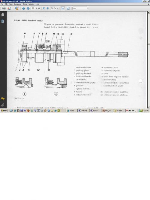

#513 csalabek
2011-11-13 20:51:52
Az 511.hsz-re
Csak nézegetem a rajzot és elmélkedem, mert nincs tapasztalatom a sebességkapcsoló szétszedésében. Ha jót látok a mellékelt ábrán, akkor ötletes öntartás esete forog fenn.
A már említett honlapon lelt részletes rajz 98. oldala szerint, a 11. számú alkatrészt ( gyűrű )a villa eltolásával a lamellák összeszorítását biztosítja a 10. számú alkatrészen keresztül. Tehát nyomva tart, ha nincs elkopva a 10-es körme, és a gyűrű 45fokos letörése, nem kopott, és egyéb feltételek . . . . . .
persze valaminek, vagy valami ellen nyomni kell. öntartás

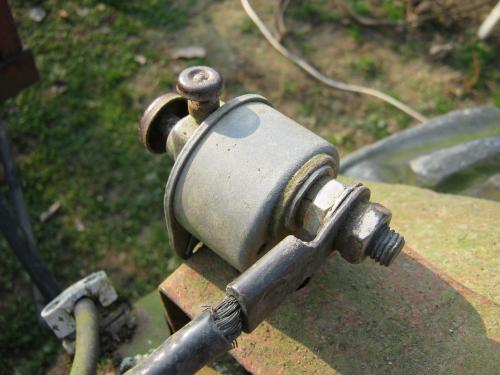

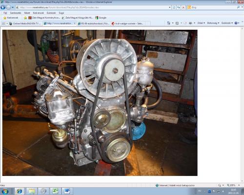

#512 komarl
2011-11-13 20:41:21
Válasz #510. hozzászólásra
Köszi a fotót ,de ez már nem eredeti áramtalanitó.Ilyen nekem is van.smile surrender
#511 atti212.
2011-11-13 20:14:41
Nekem egy olyan kérdésem lenne, hogy a kardán kuplungnál, az összekapcsolt állapotnál a villának nyomnia kell a gyűrűt, az szorítja össze, vagy csak összeszorítja és utána nem tartja hanem magától a kuplung úgy is marad, míg szét nem oldom a kar visszahúzásával?
Amikor elkezdtem szétszedni, meg volt etetve félig a villában a két kis betét. Úgy gondolom annak nem kellene nyomnia forgás közben. Tudtok erről valamit ?
köszi

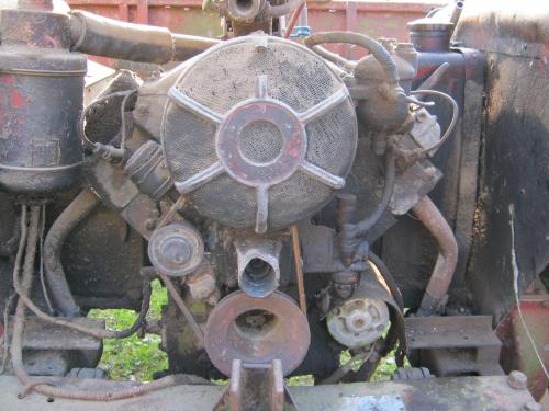

#509 csalabek
2011-11-13 19:49:57
Válasz #491. hozzászólásra
Nem tudom eredeti-e de van egy fotóm, amit még az érkezést követően az eredeti állapotról készítettem. HA azonos akkor készítek közelebbi fotót, illetve elküldöm a paramétereit/adatait.
Jó lenne az említett plató emelésről készített dokumentáció, illetve: fotók méret és egyéb leírás. Ami alapján magam megvalósíthatom.
Ha a generátor felújítása lesz soron, arról is küldök fotót/ adatokat.
Csaba

#496 komarl
2011-11-13 08:15:27
Válasz #495. hozzászólásra
Bocsi valóban igazad va két kivezetése van ,az alsó el van szigetelve a testtől.Elnézést.
#495 Sz J
2011-11-13 06:50:06
Válasz #490. hozzászólásra
Ha a gyertyatestre teszi a áram másik végét akkor nem csinál semmit. Ezeknek a gyertyáknak két kivezetése van egymás alatt. Azokra kell rátenni a érintkezőket próbából. De ha egy multiméterrel vagy próbalámpával próbálja akkor nem kell félni hogy elég a szál és még ki se kell szerelni őket. Ha mindegyik gyertya ház test is lenne akkor hogy lehetne őket sorba kötni?
