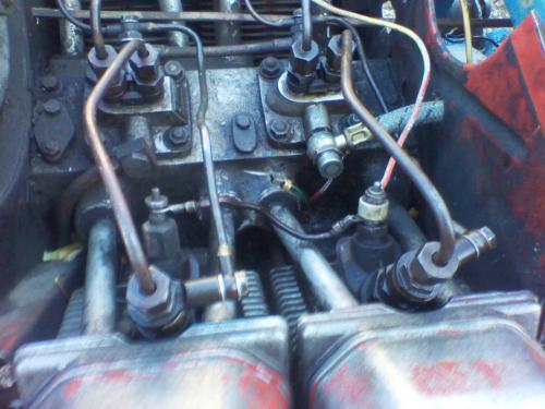

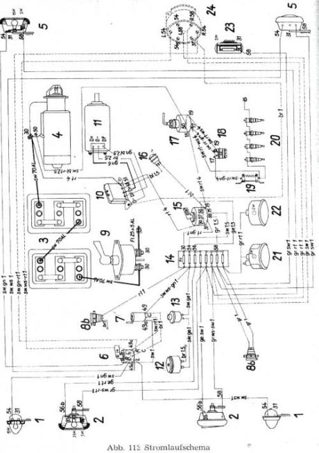

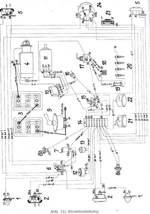

#493 komarl
2011-11-12 20:45:46
Válasz #489. hozzászólásra
Itt egy kép az elektromos bekötésről.
smile surrender

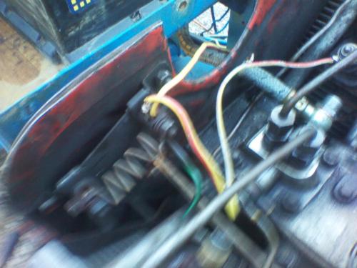

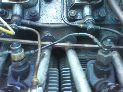

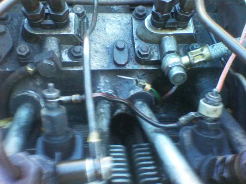

#492 komarl
2011-11-12 20:38:57
Bocs ,ha jól látom az előtét ellenállás nem jól van bekötve,és ezzel együtt a gyertya sem!
#491 komarl
2011-11-12 20:29:52
Egyébként tudna valaki infót adni egy eredeti áramtalanitó kapcsolóról? Mekkora áramot bir el,illetve mi van ráirva. Ugyanilyen info kellene eredeti öninditóról is,azon is vannak feliratok.Ezek érdekelnének.Az elektromos bekötési rajzon ezek az adatok nem szerepelnek.
#490 komarl
2011-11-12 20:22:15
Ha a 476-os hozzászólásban közölt linkről letöltötted volna a szerelési utmutatót (PDF fájl) akkor abban benne van hogy a nyomócsöveket milyen sorrendben kell felszerelni,illetve mi a gyújtási sorrend. Elektromos rajzot is találsz ha megnézed.A lényeg hogy az izzitó gyertyákat szereld ki,és kint kapcsold rá egyenként egy áramforrásra.DE CSAK EGY PILLANATRA!! Ha tovább tartod rajt az áramot,TÖNKREMEGY! Egyik pólus(-) a gyertyatestre,a másik (+) a vékony csavaros érintkezőre a végén. Ha jó a gyertya azonnal felizzik.Sorba vannak kötve,az előtét ellenállással együtt.Tehát ha egy ki van égve,máris nincs izzitás ,és nem indul a motor.
#489 frenky
2011-11-12 15:22:48
itt vannak a képek is

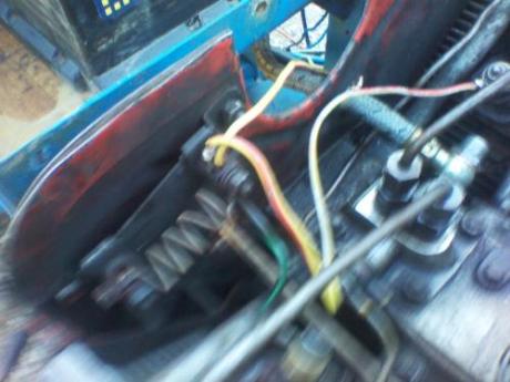

#484 Sz J
2011-11-12 14:59:22
Válasz #483. hozzászólásra
rajzom nincs. De pofon egyszerű. És ha nem jó az izzítás akkor nem nagyon fog beindulni. smile bored
Vannak vezetékek most a gyertyákon?

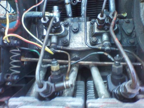

#483 frenky
2011-11-12 14:49:20
Válasz #482. hozzászólásra
azt megcsináltam
de egyszerűen nem akar elindulni.
a porlasztók jók az izzítás az kérdés nem tudom hogy kell bekötni erről nincsen rajzod véletlenül? és hogy milyen értékűek nek kell lenniük?
#482 Sz J
2011-11-12 14:38:46
Válasz #481. hozzászólásra
össze. De ha benézed hogy melyik a legelső henger akkor arra megy rá a legelső nyomócső és így szépen sorba egymás után.
#481 frenky
2011-11-12 12:38:32
Válasz #479. hozzászólásra
még egy kérdés a nyomócsöveket össze lehet cserélni?
mert lehet hogy az a gond.

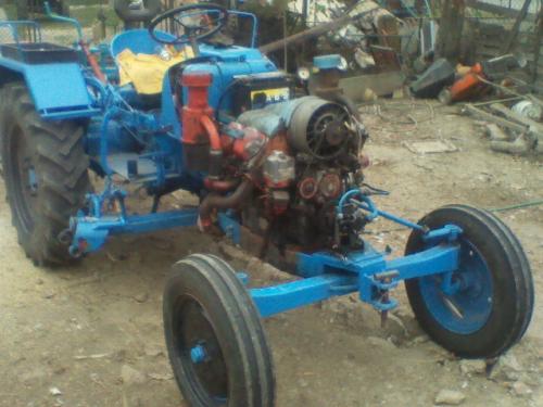

#467 frenky
2011-11-10 06:38:22
Estére csinálok képet a szörnyetegről:-)

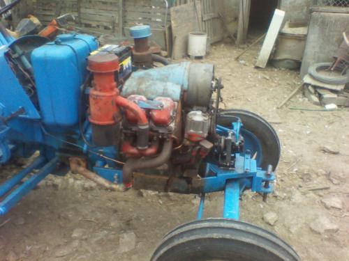

#465 frenky
2011-11-10 06:36:27
Válasz #458. hozzászólásra
Most már mindegy mert beleépítettük a négyhengeres rs motort a warchalovski vázba minden tökjó volt csak az önindító szorult meg állandóan de összehoztam és most csak az izzítás és a porlasztók vannak hátra,
Az izzító gyergyák bol két különböző van benne vagy csak valaki rosszul rakta be :-)
üdv :feri

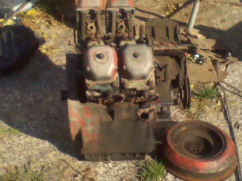

#464 atti212.
2011-11-09 22:18:17
Válasz #455. hozzászólásra
Én is egy 2 hengeres rs felújításán dolgozom minden szabad percemben.
Nemrég így néztünk ki:
