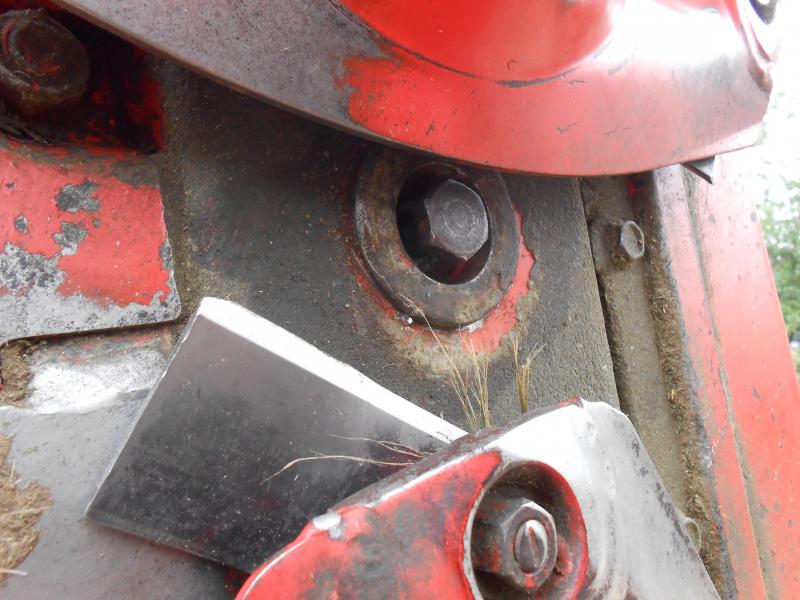

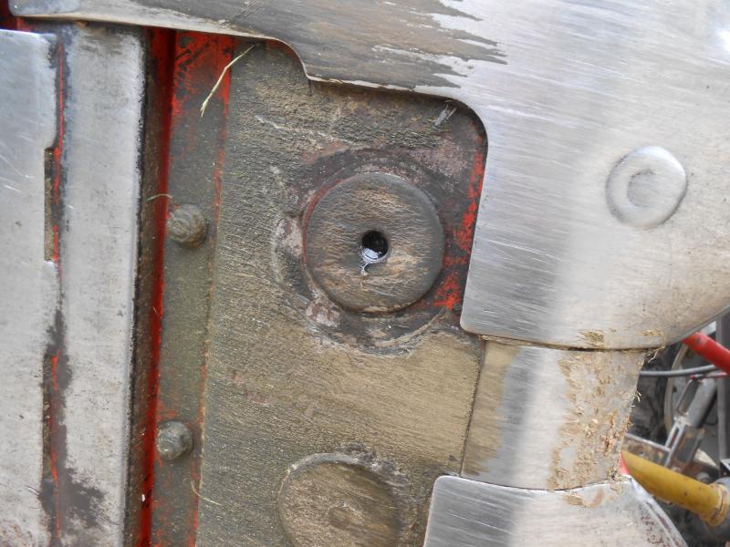

Sziasztok! Segitséget szeretnék kérni, van egy Kuhn GMD700 GII kaszám és megomlott benne pár fogaskerék, de sehogy se sikerült rájönnöm, hogy hogyan lehetne kiszedni azokat belőle, vagyis a továbbitó fogaskerekeket. Ha valaki csinált már ilyet vagy van valami rajza, ami után lehetne látni, hogy hogyan kellene szétszedni kérem segitsen, nagyon sürgős lenne!!!

Azt próbáltam meg én is, hogy kivettem a mellete való tárcsát, mivel azért volt a leállás mert az megkottyant, és akkor láttam hogy hiányzik fog a mellette levő fogasgyerekről. Csak az volt a gond, hogy nem tudtam ott a lukon kivenni a fogasgyereket. Na de majd szétkapjuk a házat, csak legyen idő mert épp kaszálni kell, addig elő az E303 ast, az legalább müködik.

Amit belinkeltem ábrát azon látni, hogy egybe van a persely a házzal, nem hozza külön cikkszámon. Az sajnos szétcsavarozós lesz az egész ház.

Hasonló a krónéhoz,,vedd le a melletti tárcsát az fentről szerelhető és annak a helyén talán ki jön a fogasgyerek.

Sajnos attol tartok én is, hogy szivas lesz szétszedni. Én abban reménykedtem, hogy a fogaskerék ami tengelyen van (az látszik a képekenn alul) szépen kijön két oldalra, de megpróbáltam huzatni 14 es csavarrat meg ütni fentről, de meg se moccant, annyira nem lehet belerohadva szerintem ugyhogy arra jutottam h egyben kell legyen a kaszatest alsó meg felső részével. Itt viszont felmerült bennem egy olyan, hogy mi van akkor ha a fogasgyerek csapágya nem csak az alsó félen van, hanem a felsö is keér a közepébe, akkor az lesz hogy nem fog szét engedni szétcsavarozás után se... na de próbálkozok mert muszály

Ittt nézzél hozzá robbantott ábrát. Ahogy nézem eléggé nagy szívás lesz. Ketté kell csavarozni az egész kaszatestet.
