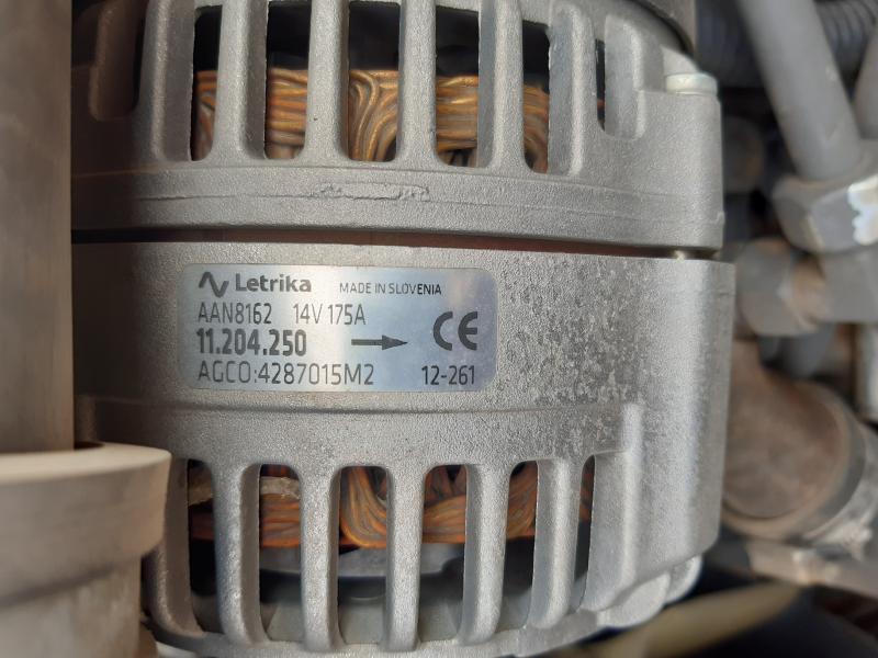

ARAG BRAVO 180S számítógépnek lehet túlterhelés töltés elleni védelme ? Ma úgy jártam hogy elment a generátor meg az áramtalanító is( vagy egyik a másiktól) és kifüstölt az arag (tele lett a fülke).
Generátor áramtalanító csere után, megpróbáltam felcsapni és meglepetésemre működik. Mit várjak tőle mi van ilyenkor, neki kezdjek vele a szezonnak indulni ?

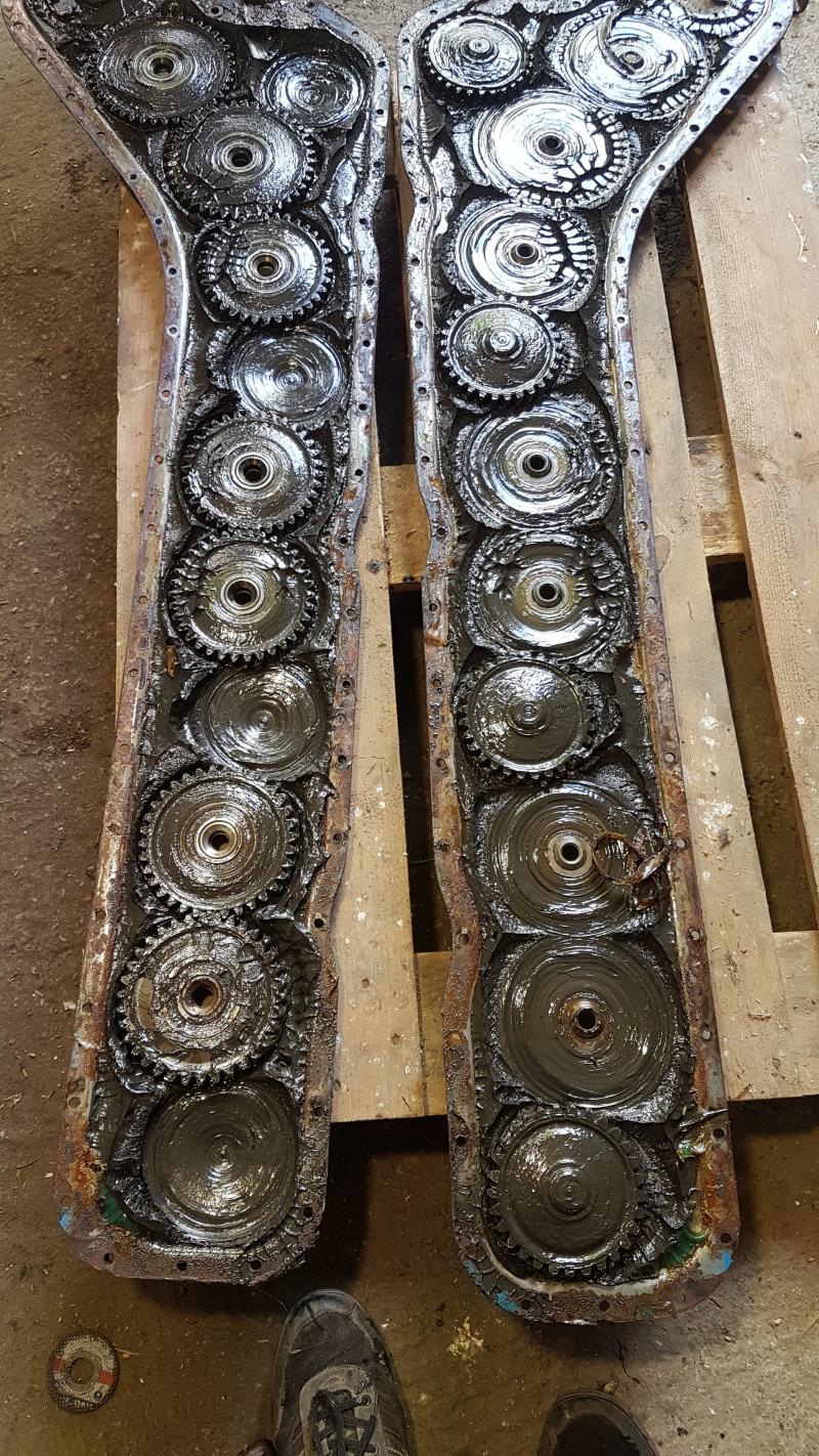

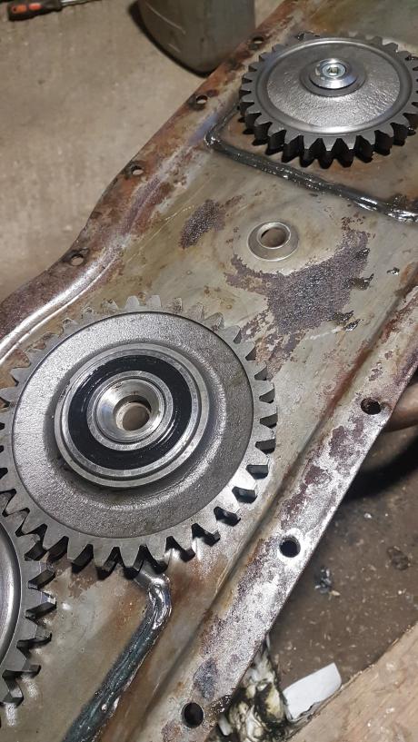

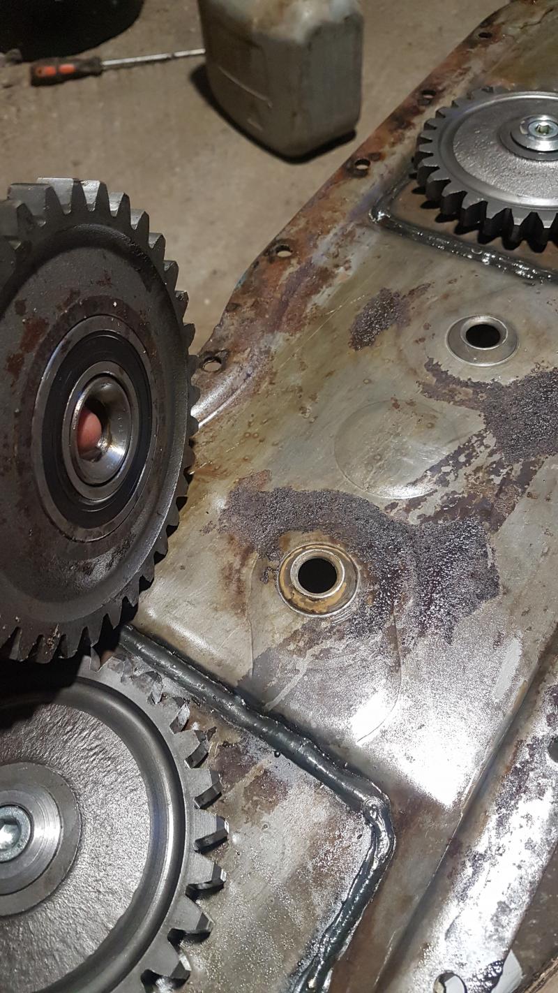

Válasz medikus #9735. hozzászólásáraSzerintem is valami ilyen gond van, csak az a furi hogy első ütèsekre se mozdult meg hangya.asznyit sem. Akkor mèg sehol nem volt elűtve..megköszörülöm, vagy csapágyat kellene szètütnöm, csak az sem olyan egyszerű..
Válasz F-A-R-M-E-R \ #9734. hozzászólásáraSzedd ki a csapágyból a golyóskosarat, ha az összes golyót az egyik oldalra húzod akkor elvileg szétjön a csapágy.
Utána már letudod vágni flexel a csapágy belső gyűrűjét a tengelyről.
Válasz F-A-R-M-E-R \ #9734. hozzászólásáraVan olaj emelőd? Nehéz traktorod? Két gerenda vég, amire fel felfekszik a kerék? Hézagolók? Mondjam még???? A tengelyvéget igazítsd meg mert ha szétverted akkor nem fog átmenni a csapágy belső gyűrűn..
Válasz F-A-R-M-E-R \ #9734. hozzászólásáraKicsire koptatott flex korong,ha esetleg odafér a tengely végét ki igazítani,esetleg kicsit kúpolni!Turbó maró,vagy köszörű,ha az van!A lényeg a tengely vég,biztos fel van zömítve!
Válasz kis Zombi #9733. hozzászólásáraPrèsgèpet emlegeti mindenki, hát azt nem tudom hol találok, zèger levève, amivel ütöttem kisebb átm.volt, mert vège bevan esztergálva, a vègèn már akkorát ütöttem hogy 1 helyen tènyleg levertem, de mèg nincs síkban csapággyal tengelyvèg, ugyanis megsem mozdul, gyártót felhîvtam, mondja hogy max. vágjam le tengelyt, azt tudnak küldeni, de azt újra berakni helyère szárba nagy meló, na meg attól tengely mèg ott marad felnin csapágyastól...kis szar valami azt îgy kifog rajtam áhhh...
Válasz F-A-R-M-E-R \ #9726. hozzászólásáraKell készíteni egy üllőt a kerékhez. Egy lemezre felhegestettünk 3 darab vas csövet, ha így ütöd a gumi rugózik. Felni csavarokat felesleges volt kiszedni. Tengely végéről a zégergyűrűt gondolom levetted fénykép alapján nem egyértelmű. Legjobb lenne présgéppel tolni. Bronz végü dornyival kellene ütni, úgy kisebb valószínűséggel vered szét a tengely végét
Válasz .Richard. #9731. hozzászólásáraHopp kimaradt. Amit ütsz tengelyvég az egyáltalán vastagabb a kerék tuloldalán kilogo tengelynél?
Válasz F-A-R-M-E-R \ #9726. hozzászólásáraEsetleg a tengely át van dugva a keréken aztán a kalapos alátétet odaheftelték a másik felé igy nem csuszik ki egy irányba ahol meg ütöd ott kalapos a tengely. Szoval a kalapos alátétet a tarto felöl vágd le 'hogy csuszkáljon aztán meglátod mi van. Utána lehet a tartobol is kibányászhatod a tengelyt. Aztán leköszörül azt visszafele kiütöd.
Válasz F-A-R-M-E-R \ #9726. hozzászólásáraMénem szíjtárcsa lehuzatóval próbaltad??? Lik lenne hozzá...
Válasz F-A-R-M-E-R \ #9726. hozzászólásáraA tengely végét ha felütötted,az nem jön le!
Válasz 44claasgarantos #9727. hozzászólásáraMár elèg nagy a kotyogásuk, èn is gondoltam szètverem, milyen szerszámmal essek neki??
Zsírt bele amíg a csapágy golyók nem mennek ősze utána szét verheted
Üdv. Valaki szedett már szét ilyen kopírozó kereket kultiról??
csapágyat kéne cserélnem az összesben
Valamiért meg sem mozdul a tengely róla,
