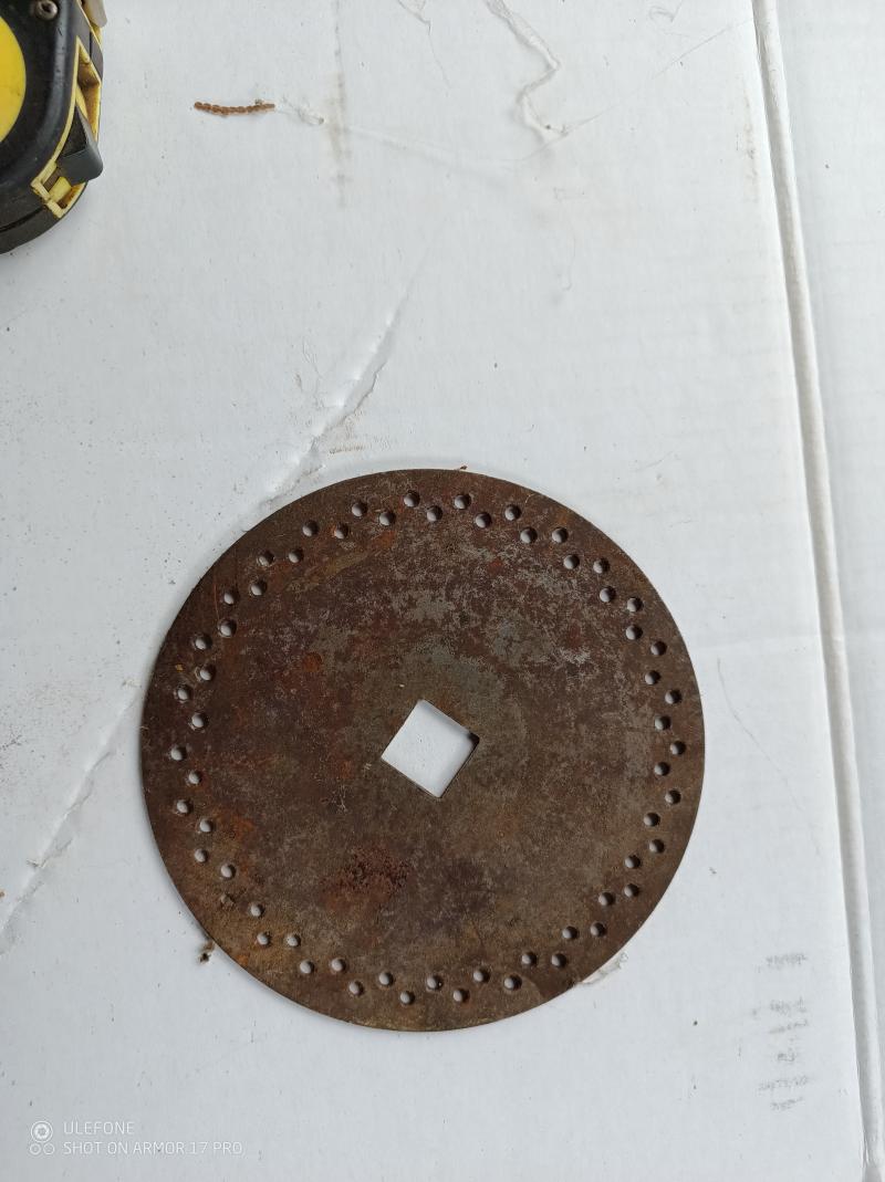

#3477 buti
2024-04-18 10:36:37
Válasz Jóskabáttya #3471. hozzászólásáraÜdv Jóskabáttya!
A képen levő tárcsán 60 db 4mm átmérőjű furat van 117 mm és 124 mm osztókör átmérővel.Ez csak egy javaslat.
#3476 Heba
2024-04-18 09:29:16
Válasz Jóskabáttya #3471. hozzászólásáraAutocadben könnyen és pontosan meg lehet szerkeszteni, kinyomtatni 1:1 ben és csak át kell pontozni.

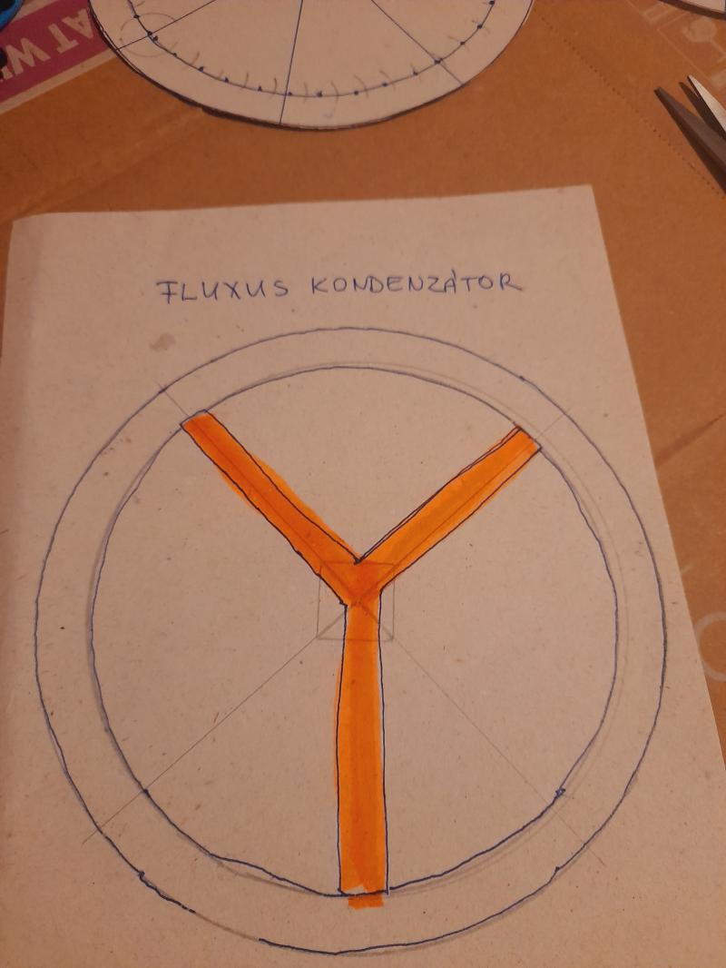

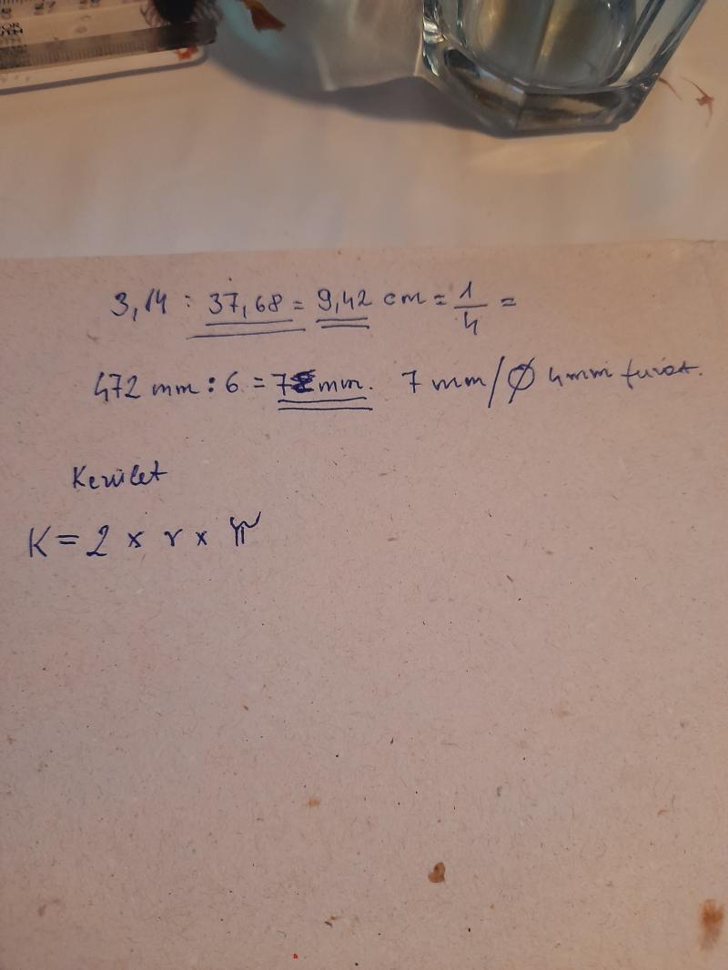

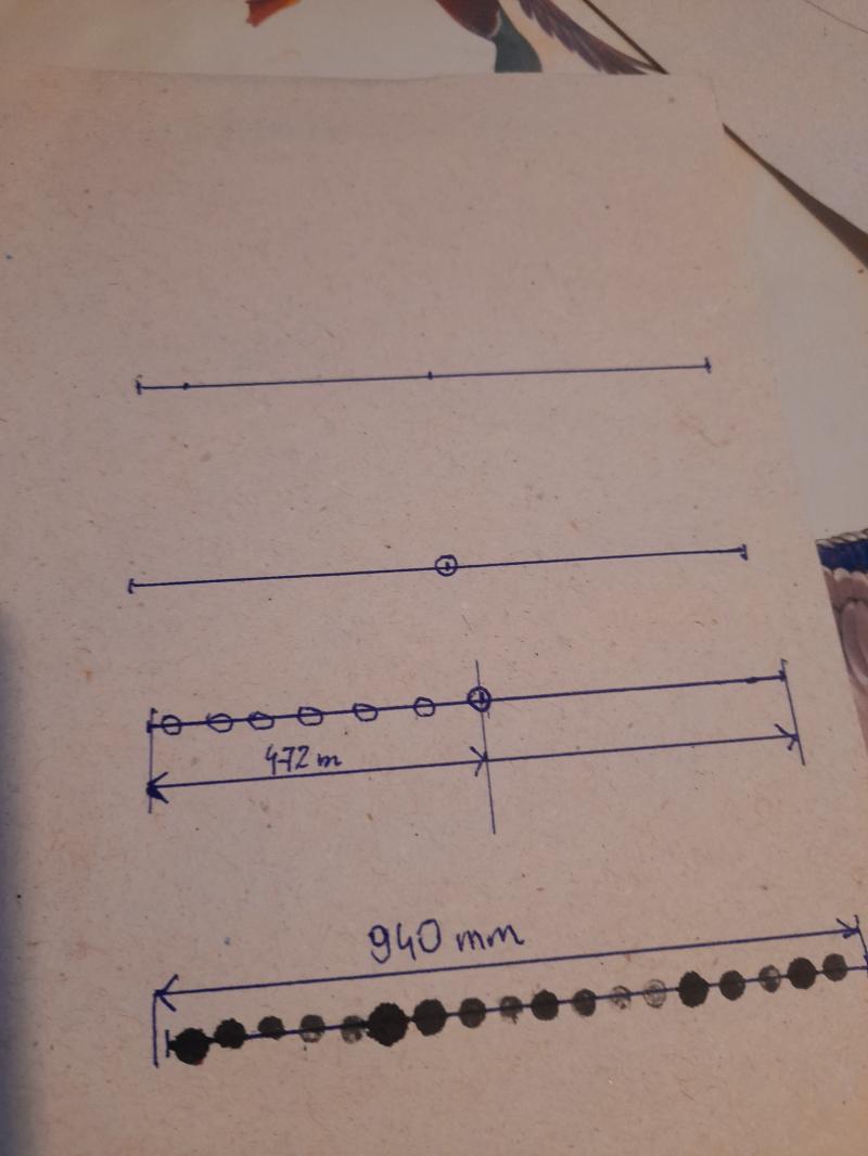

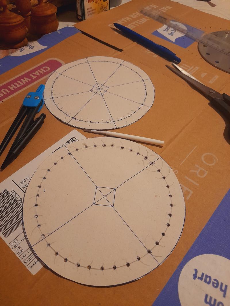

#3471 Jóskabáttya
2024-04-16 19:57:57
Számolgatok, szerkezgetek, készűl a szója vetőtárcsa.
Egyszer csak beadja a tutit.smile thumbupsmile thumbupsmile thumbupSpc1Spc2Spc3Spc4
