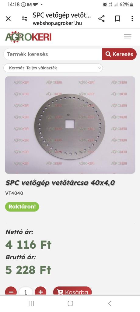

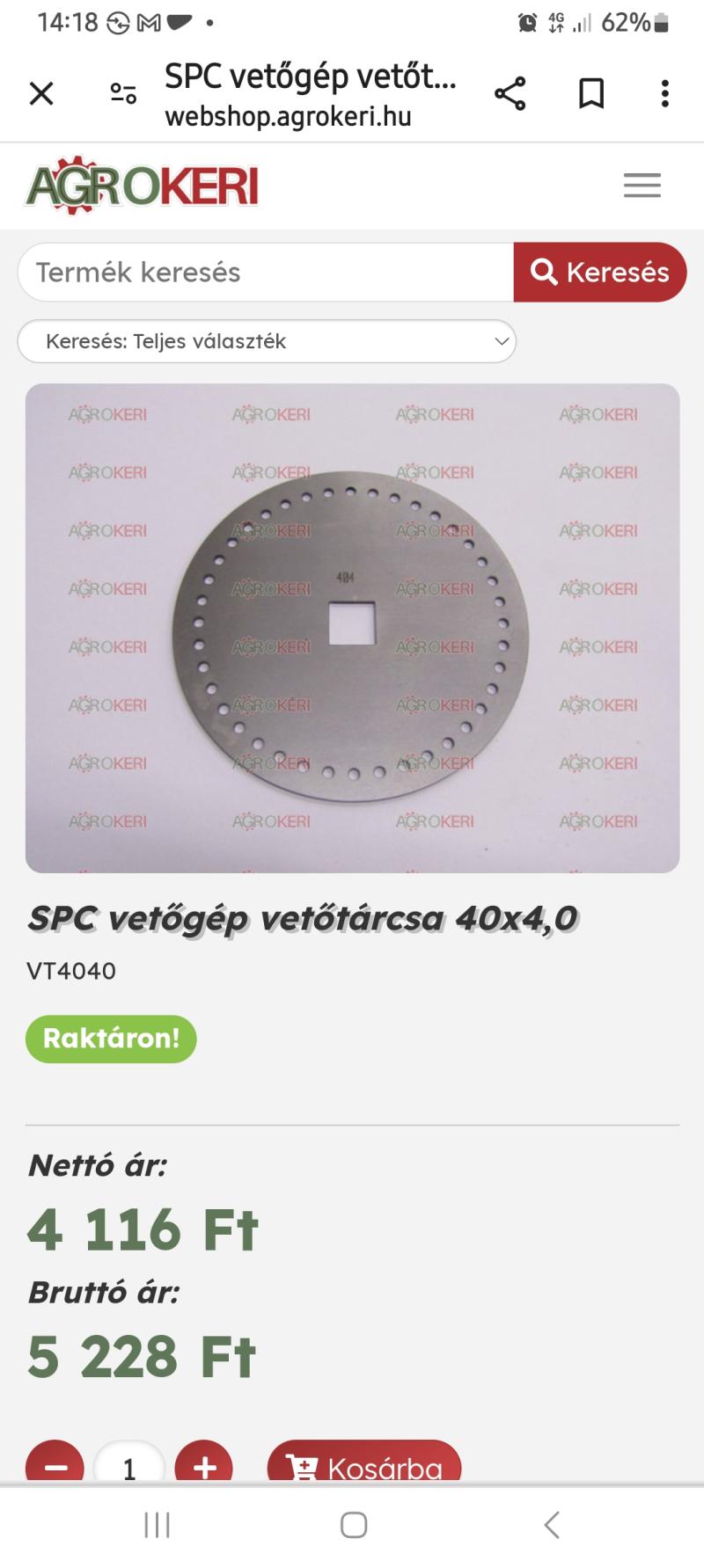

Válasz Jóskabáttya #3434. hozzászólására40x4,5,ezt írja a 4 soros SPC könyv, a táblázatban kismillió variáció van de szerintem nem kell azt olyan sűrűre vetni,amit a könyv eredeti tulaja bejelölt 75 cm-re ezen tárcsával,10 hajt 16 -ost a tőtávolság 5,5 cm,400 000/ha db körüli az érték.Meg kell húzni az udvaron és rögtön tudod mennyit vet egy méteren és korrigálod kívánalom szerint.
Válasz Jóskabáttya #3433. hozzászólásáraA táblázarot megtalátam.

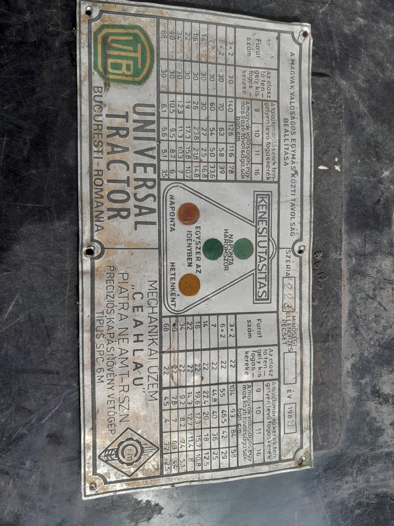

40es tárcsa 30as elosztó 16os meghajtó az 6cm
Ami nincs a táblázatban ha abból indulunk ki ,hogy 30nak majdnem a duplája a 16.
30as hátul nemfér el
Ezért 22 az elosztóra 22 a meghajtóra az számolni nemszámltam de olyan 3.2cm körül van.
Meghúzol 2-3métert a vetőgéppel és megszámold az 1méterbe kivetett magot.
Ha kevés a meghajtott ra ráteszed a 16os kereket.
Jobb ötletem nincs.
A 68as tárcsa alkamatlam a nagyobb magok kivetésére szerintem.
Ha kiakarnád fúrni összeszakadnának a furatok.
Válasz Gepi #3430. hozzászólásáraKöszi. Most számolom. Az én gépkönyvem szerint, van egy 454000 szemes beállítás, 4.4cm tőtáv, 68 furat, elosztó 22, talajkerék 10.
Csak az a baj, hogy ezt a répára írja, 2.5 cm furatra. És nem tudom hogy ha vastagabbal fúrom, akkor kiadja e a 68 at.
De már fentebb kolléga írta hogy 62 is lehet.

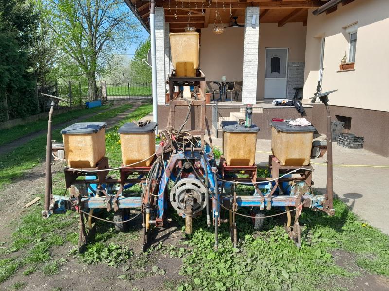

Válasz Gepi #3453. hozzászólásáraA terv: ebből 3soros tökvetőgép lessz.
150cm sortávval műtrágyaszóró mard kiegésszítve folyékony lehetőséggel.
+sávgyomirtóval
Veszek 1 6sorost megcsinálom folyékony mt kijuttatással. Monitor uaz
A vázat teleszkópsra vagy felcsukhatóra.
Válasz rtamas76 #3451. hozzászólásáraHogyhogy nem teszel hozzá még 2 tagot? 60x60 zártszelvénnyel meglehet csinálni teleszkóposra.

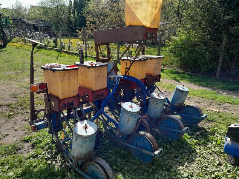

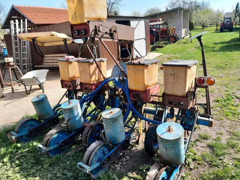

Válasz rtamas76 #3444. hozzászólásáraMég jó ,hogy a vetőmagot bele szabad tenni abba a bérgépbe.Amúgy jó a géped ,ugy látom tud mindent.Megoldja ez a problémát.
Válasz Gepi #3447. hozzászólásáraAz a 2kiló festék hiányzik róla!
Vetés ellenőrző is van hozzá.
Válasz rtamas76 #3444. hozzászólásáraNagyon jól néz ki

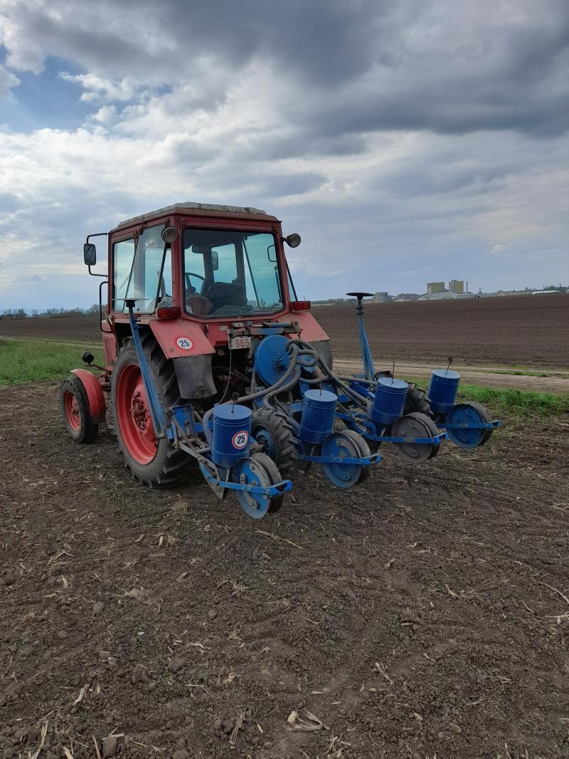

Elővettem a csodafegyvert!
Vagy8-10éve nemvolt elővéve.
Utolsó löket ,hogy elővegyem 15000/ha vetés de a műtrágyát szórjam szét mert bizony abba a vetőgépbe többet nemlesz.
Ilyen ínységes időkben nincs pocséklás!
Max annyi ,hogy utánna is lehengerelem.
Válasz rtamas76 #3436. hozzászólására
Válasz Jóskabáttya #3433. hozzászólására35-36szemnek kell lennie 1méterben
100÷2.8cm=
Jobb ötletem nincs.
Válasz Gepi #3430. hozzászólásáraLegyártom.
Válasz rtamas76 #3431. hozzászólásáraKöszönöm! Én is .most számolom, de nagyon várom a te képletedet is!
Válasz Jóskabáttya #3429. hozzászólására2.8cm es tőtáv holnap megkeresem a táblázatot.
13333÷475000=

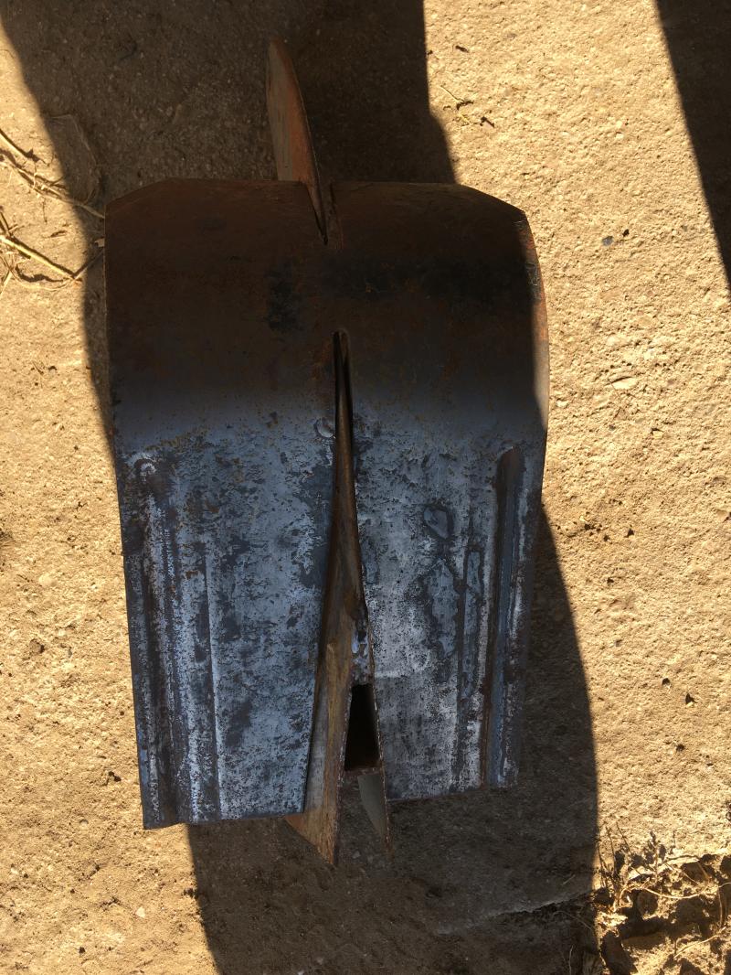

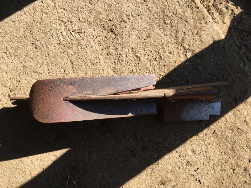

Válasz andras.karoly81 #3412. hozzászólásáraTökhöz mi is ilyen "papucsot" használtunk.
Válasz andras.karoly81 #3414. hozzászólásáraNincs mélység állító kerék rajta?
Válasz andras.karoly81 #3411. hozzászólásáraTököt ilyennel vetetem
Vetési mélység beállítására.
Válasz andras.karoly81 #3411. hozzászólásáraSzia, cukorrépát szeretnél vetni? Mert ez csak ahoz jó.
Sziasztok! Valaki használt már a képeken szereplő mélységhatároló csúszó lapokat? Ha igen akkor hogyan vált be? Előre is köszönöm!
