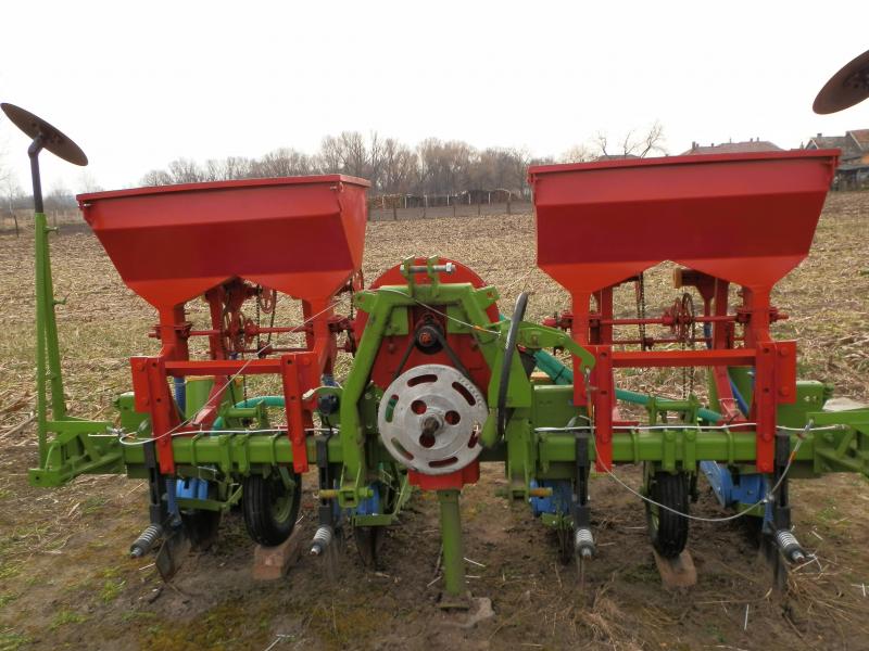

#278 Gabesz 01
2015-01-29 16:10:59
Akit érdelek spc vetögépre lehet mütrágyaszórót csinálni olcsón!
80-250kg /hold
136-425kg/hektár sóadagolás!
Érd nálam!
4 és 6 sorosra és ekekapa sorközmüvelöre is !

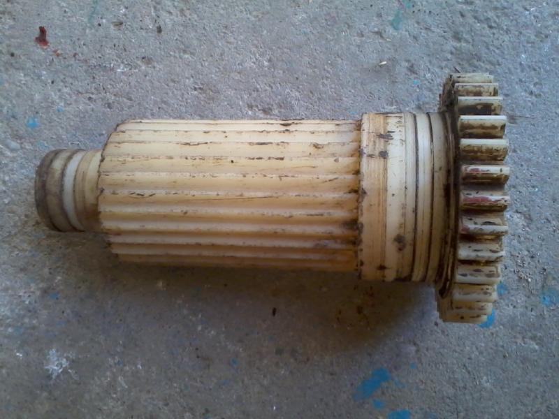

#264 CNHS
2014-02-05 20:11:00
Válasz #262. hozzászólásra
Nem tetszett hogy ezek a keskeny kis borda mélyedések megrakodtak és nemszórt rendesen . Ha úgy csináltatsz érdemes szélesebb fog árokkal és bordákkal maratni.

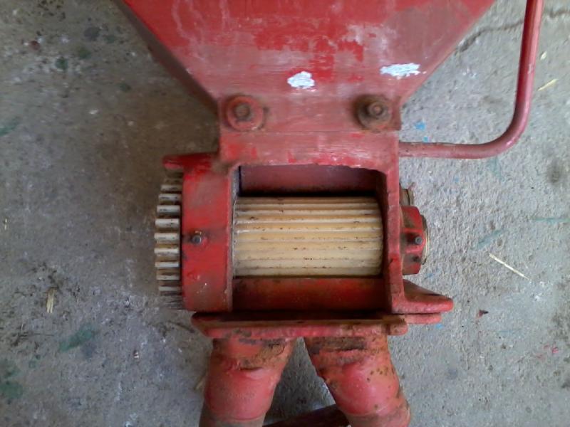

#262 öcsisajt
2014-02-05 19:48:33
Válasz #259. hozzászólásra
Én 7-8 évvel ezelőtt vásároltam egy illetőtől, ő azt mondta, hogy Szerbiából hozták be.
Erre az adagoló kerékre lenne szükségem.

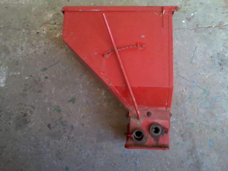

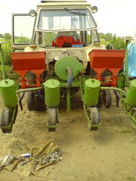

#258 öcsisajt
2014-02-05 19:20:49
Üdvözlök mindenkit!
Egy kis segítségre lenne szükségem.
Az SPC-mre utólagosan lett rá szerelve egy ilyen fajta műtrágyaszóró adapter ami a képen van.
A típusát nem ismerem, állítólag szlovén gyártmány, de nem biztos.
A kérdésem az lenne, hogy alkatrészt hol lehetne hozzá beszerezni?
#257 domi 106
2014-01-26 09:33:57
Válasz #255. hozzászólásra
Az a jó mert ha nitrogént szórsz akor nincs mag közelben a nitrogén és nem vonja el a vizet a magtól csírázáskor .
#256 kisssteve
2014-01-26 09:23:02
spc-re szerelt komáromi gép által gyártott műtrágya szóróval akarok 150kg-ot szórni . Melyik lánckerék kell a kerékhez illetve a szórótengelyhez.

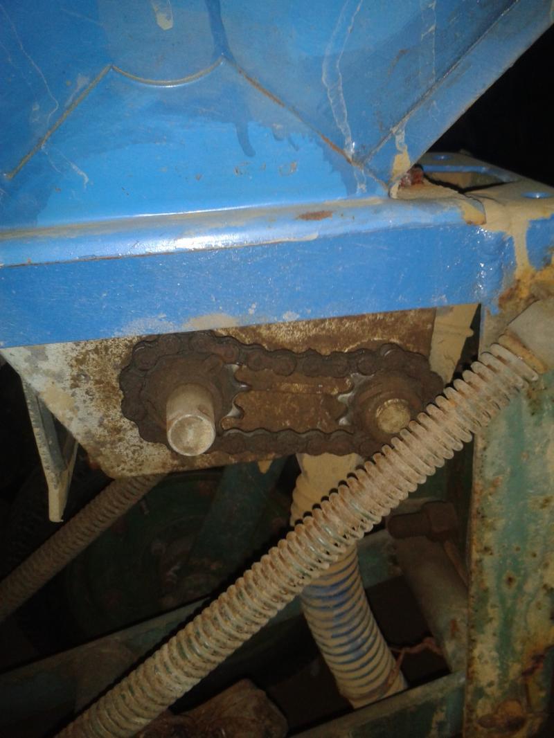

#249 Sanyee
2013-10-24 22:18:32
Válasz #248. hozzászólásra
Köszönöm szépen! Így már látom, mi a lényeg, mi hogy van elrendezve.
Valami hasonlóban gondolkodom, a tartályt és az áttételezést meg lehetne külön is csinálni a többi SPC alap marad.
Még egy olyan kérdésem lenne, hogyha a tartály belsejénél nézzük akkor lefele vagy felfele mozog a fogas adagolókerék?
Illetve mennyi műtrágya kijuttatására képes ez a szóró átlagban?

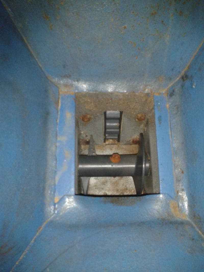

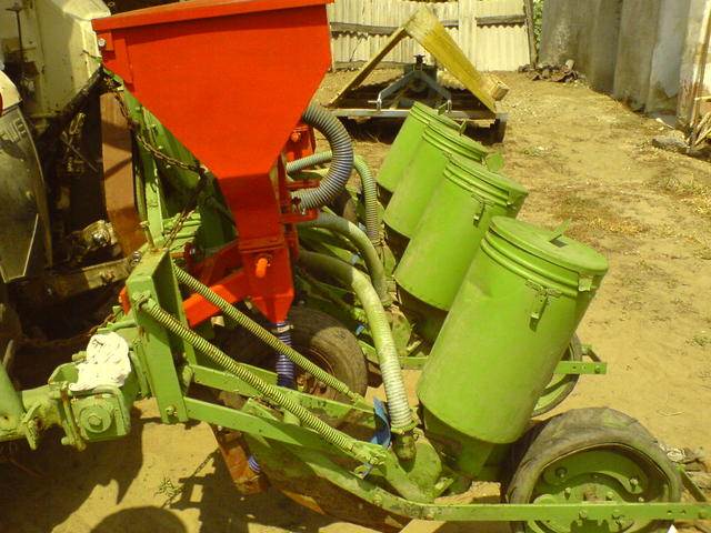

#248 Tomi81
2013-10-24 19:31:32

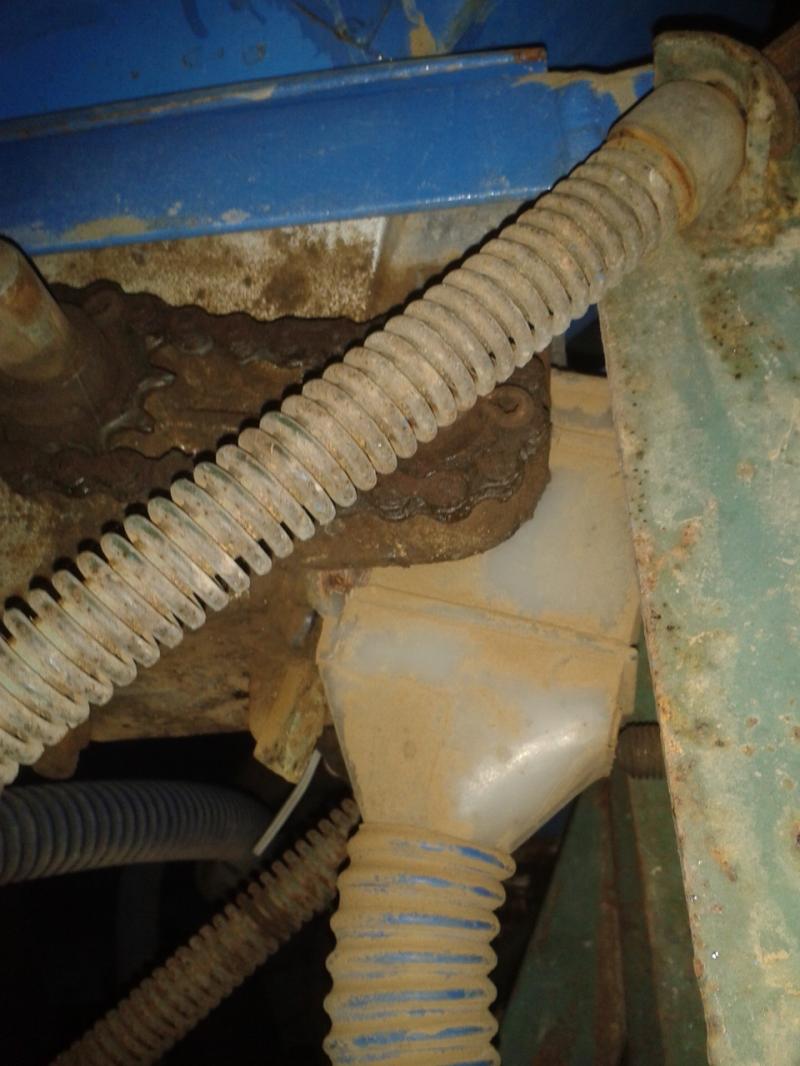

#247 Tomi81
2013-10-24 19:29:24
#246 Tomi81
2013-10-24 19:26:57
Na csak összejött a fotózás
#244 Tomi81
2013-10-22 17:55:22
Nem felejtettem el, de nem volt rá időm.smile cursing
Holnap pótolom!
#243 Tomi81
2013-10-19 21:41:38
Válasz #242. hozzászólásra
Igen vmi tömörödésgátló féle.
Amit belinkeltél aluminiumház megy a tartály aljára, abban van a fogaskerék meg ez a másik dolog amit linkeltem.
Egy kerék hajtja meg az egész műtrágyaszórót lánccal két áttételen keresztül. Négy lánckerék van és azok variálásával tudod állítani a mennyiséget.
Holnap csinálok képeket

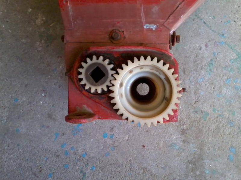

#242 Sanyee
2013-10-19 21:27:25
Válasz #240. hozzászólásra
Ha tudsz akkor pár közeli képet küldj kívülről belülről, körbe, úgy már tudni fogom, hogy működik pontosan.
#241 Sanyee
2013-10-19 21:25:44
Ez valamiféle boltozódásgátló lenne?
Van egy ilyen ház is hozzá:
http://webshop.keletagro.hu/63_spc-vetogep-alkatreszek/spc-vetogep-mutragya-adagolohaz-aluminium_id24487?visit_source=itemlist
Ennél a mennyiség nem állítható csak áttétellel?
#240 Tomi81
2013-10-19 21:21:10
Válasz #239. hozzászólásra
Igen ahogy mondod.
De most abban bizonytalanodtam el, hogy az a fogaskerék van alul amit belinkeltél vagy ez:
http://webshop.keletagro.hu/63_spc-vetogep-alkatreszek/spc-vetogep-mutragyacsiga_id8227?visit_source=itemlist
#239 Sanyee
2013-10-19 21:09:55
Válasz #238. hozzászólásra
Lényegében akkor a tetejére van öntve a műtrágya és ahogy forog úgy adagolja.
