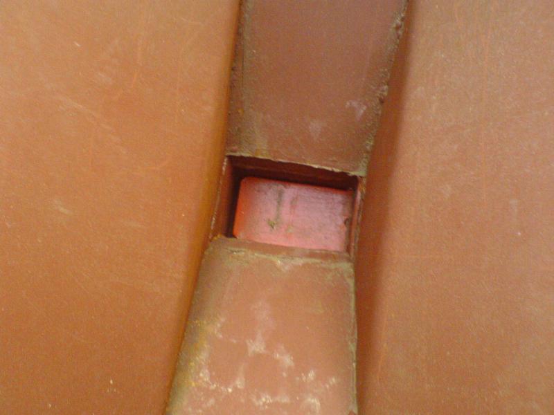

#238 Tomi81
2013-10-19 21:07:21
Válasz #237. hozzászólásra
Hosszában van a tartály alján, és emlékeim szerint semmi sincs körbe rajta, csak az ötvény, de ha nem késő holnap lefényképezem neked
#237 Sanyee
2013-10-19 20:59:02
Spc műtrágyaszórónak hogyan néz ki az adagoló mechanikája?
Az adagolókerék hogy helyezkedik el és mi van előtte?

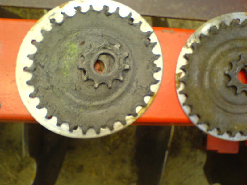

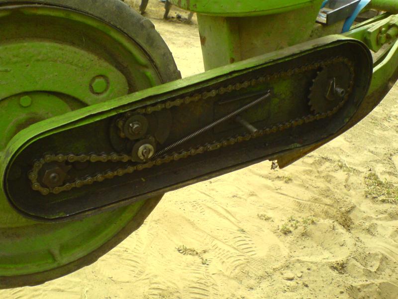

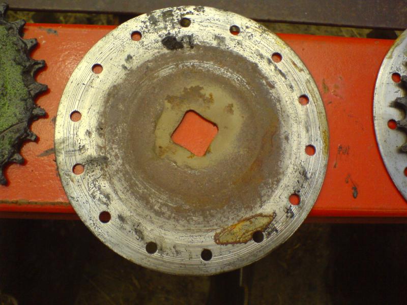

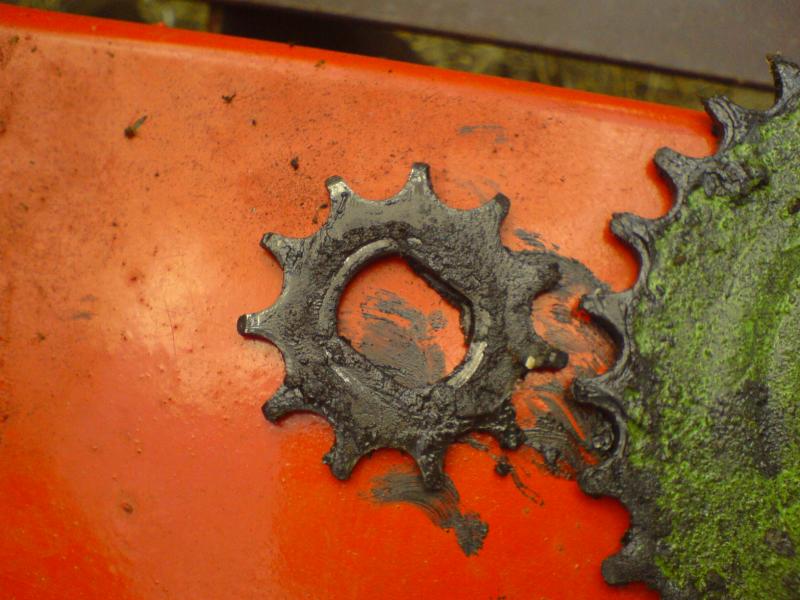

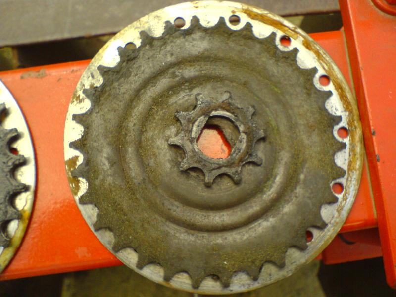

#216 MTZ-572
2013-07-12 13:06:06
egy kis spc-4 vetögép felujjitás
22fogaskerék 10 fogaskerék,a 30-11 helyet
ujj lánc-és láncvédö!
16 vetötárcsa a 14 helyett!

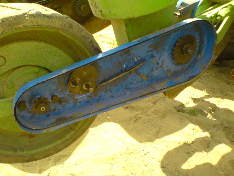

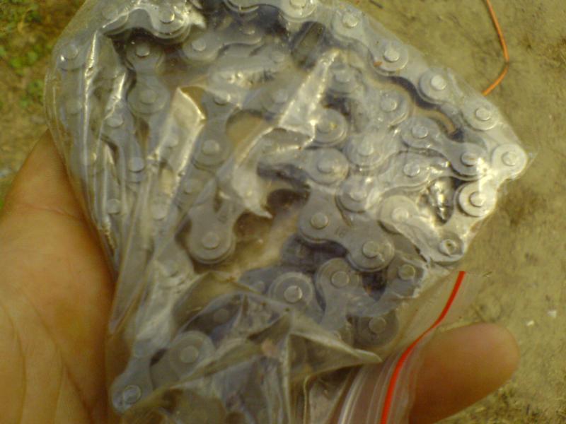

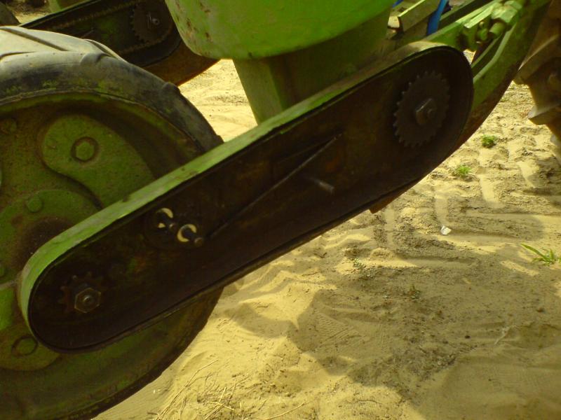

#215 MTZ-572
2013-07-11 21:38:42
Lenne egy kérdésem!
Spc-4 vetögépem van mütrágyaszórós,és 30-11 tárcsa volt benne
és lecseréltem 22-10re!
és nem tudná megmondani hány szem lánc kell rá erre ?
Köszi!

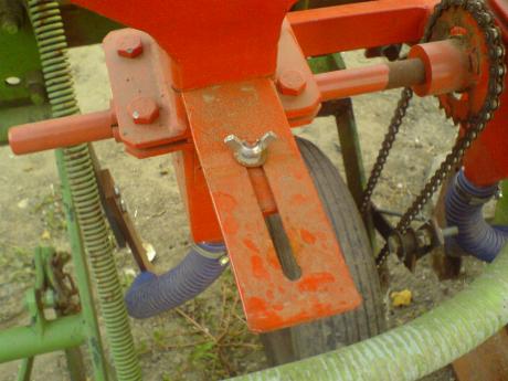

#205 CNHS
2013-03-11 20:09:29
Válasz #204. hozzászólásra
Akit még érdekel.Spc -6 150-170kg/HA szemcse mérettől függően lánckerék áttétel beállítása.

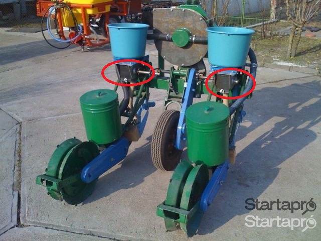

#203 Sanyee
2012-09-06 10:07:08
Ilyen adagolószerkezetet hol lehetne beszerezni?

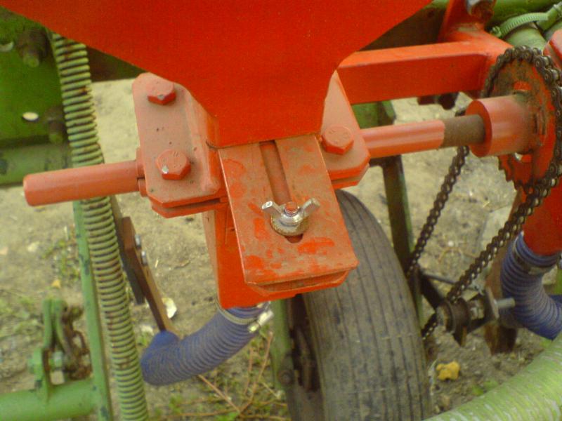

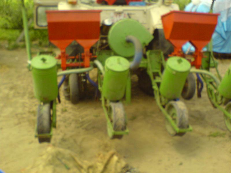

Nem,saxonia.A tartály is és a norton is.Igy legalább menet közben is lehet állitani és nem kell a láncokkalsmile thumbup baxkodni.

Szia? a műtrágya adagoló resze,lajta cucc?

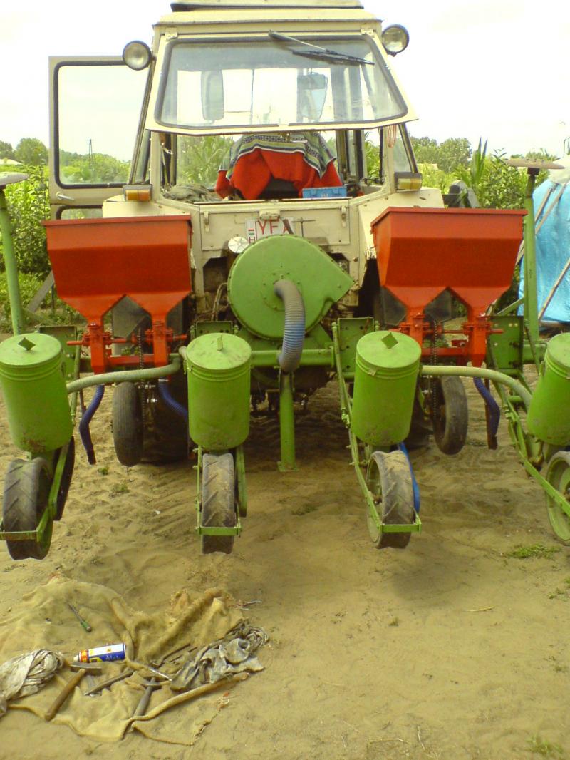

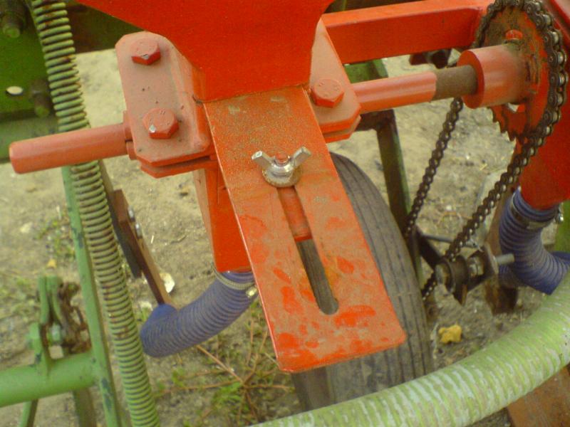

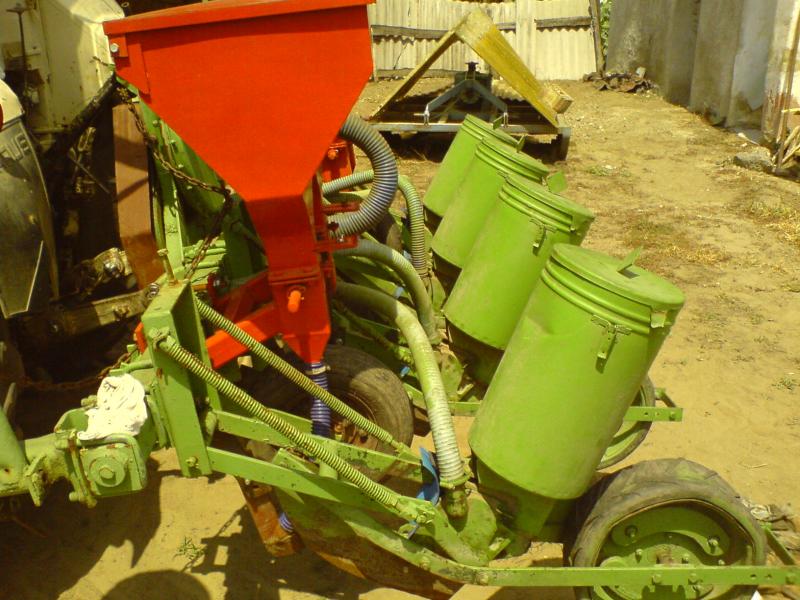

#198 zt tomi
2011-05-15 09:16:11
Egypár kép a saját gyártmányról.Már csak festeni kell.Megvolt 20-ból.
