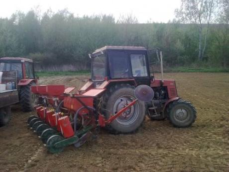

Abonyi.Mükaki adagoló meghajtó lánckereket már én csináltattam hozzá hogy tudja a 4-5 mázsát/ha.

Nagy parton felfele ,nem ajánlatos hirtelen indulni...két kerékre bír álni. Egyébként 5 mázsát is tud adni tö mellé.

Jó gyomros Mtz nem inog be vele?

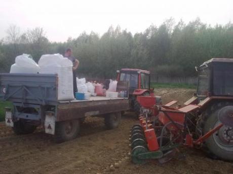

A képek feltöltéssel gondba vagyok.de talán most.

SZiasztok.Nekem ilyen van,kb 4 mázsa fér bele 27-es pétiböl.

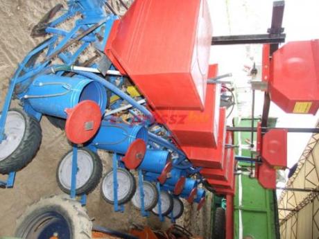

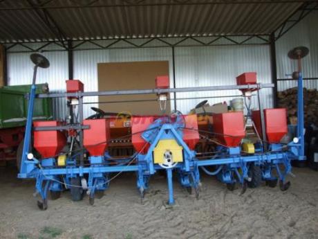

Hú ez nagyon magas.Ebbe szerintem még 4 mázsa is belefér.Ennyire azért nem gondoltam meg emelni.
Inkább csak ilyenre gondoltam.

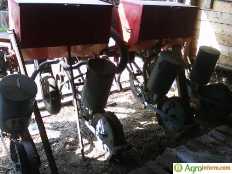

Fotót nem tudok már róla készíteni sajnos mert tegnap "letéliesítettem" smile biggrinDe megmérni megtudom nagyjából!
Pár ötletnek való itt van

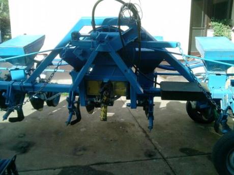

Akkor itt van egy pár fotó, hogy konkrétan miről is beszélünk.
Amerevítés avázhoz csavarkötéssel van rögzítve, bármikor a cuppántok, valamint felül a kettő db 16-os anya eltávolítása után levehető.A merevítés nemcsak a ggerenda tartóra,hanem a hárompont függesztés felsőpontjához képest is szöget zár be, így részben tehermentesíti a hárompontfüggesztés nemtul erős heggesztéseit is.A merevítés 70x70x4mm z.szelvényből készült.Mivel hogy a gyári kettő db 16-os köracél kimerevítés középső függesztésnél tart,hossz irányú vontatás esetén, ellentétes irányú erő támad.Mint egy,lehasal a közepe, ami szemmel is jól kivehető volt. Ezért is alkalmaztam ezt az erősítést.

Pedig bírja az gyárilag is, amúgy a nyomjelző váltód ügyes.

Úgy ám jóllátod.bizony az a váz cinó.Vetőnek megfelelő de műtrágya terheléssel, és a vontatásrol nem is szolva tőbb centit ostorozott vontatás közben.Minden olyan gép mely komolyabb terheléseknek van kitéve, nem 80mm mint az spc nek, hanem 100-120mm négyzetes gerendája van vagy dupla vázas mint pld a RAU is.

Szerintem nem jól látod, de most hogy mondod van ott 1 lemez szintén ismeretlen funkcióval.
Szerintem meg elég erős az a váz, arra amire kitalálták.
