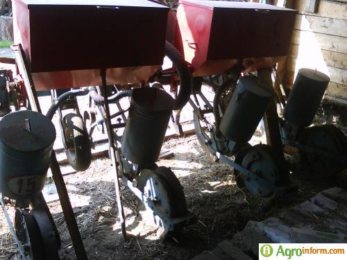

#126 Bankós István
2010-05-07 21:47:51
Válasz #125. hozzászólásra
Miből és mireszórsz 4-5 mázsát vagy bankot robbantottál?
#125 pangi
2010-05-07 21:45:26
Válasz #123. hozzászólásra

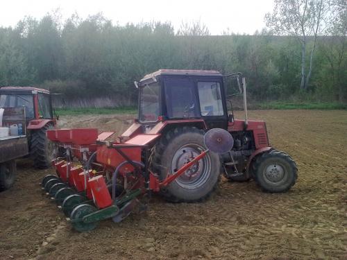

Abonyi.Mükaki adagoló meghajtó lánckereket már én csináltattam hozzá hogy tudja a 4-5 mázsát/ha.

#123 Bankós István
2010-05-07 21:42:21
Válasz #122. hozzászólásra
mi ez román? vagy egyedi?
#122 pangi
2010-05-07 21:40:58
Válasz #120. hozzászólásra
Nagy parton felfele ,nem ajánlatos hirtelen indulni...két kerékre bír álni. Egyébként 5 mázsát is tud adni tö mellé.

#120 Bankós István
2010-05-07 21:38:29
Válasz #118. hozzászólásra
Jó gyomros Mtz nem inog be vele?

2010-05-07 21:35:02
Válasz #117. hozzászólásra

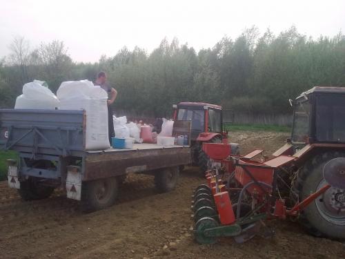

A képek feltöltéssel gondba vagyok.de talán most.
#117 pangi
2010-05-07 21:33:29
Válasz #104. hozzászólásra
SZiasztok.Nekem ilyen van,kb 4 mázsa fér bele 27-es pétiböl.

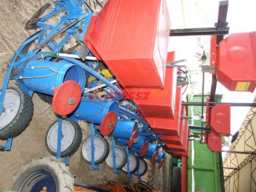

#104 Bankós István
2010-05-07 21:04:06
Válasz #103. hozzászólásra

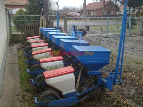

Hú ez nagyon magas.Ebbe szerintem még 4 mázsa is belefér.Ennyire azért nem gondoltam meg emelni.
Inkább csak ilyenre gondoltam.

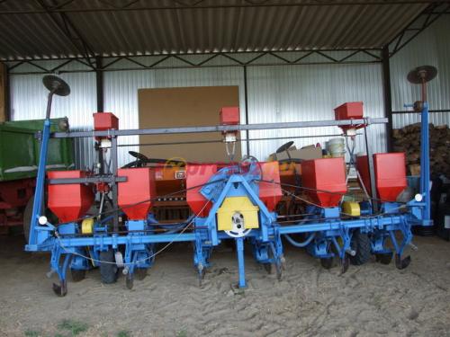

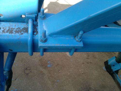

2010-05-07 09:37:37
Válasz #99. hozzászólásra

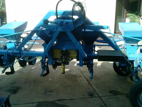

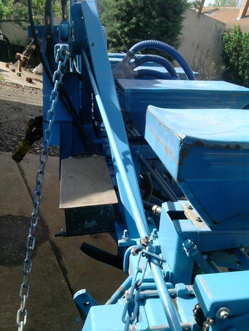

Akkor itt van egy pár fotó, hogy konkrétan miről is beszélünk.
Amerevítés avázhoz csavarkötéssel van rögzítve, bármikor a cuppántok, valamint felül a kettő db 16-os anya eltávolítása után levehető.A merevítés nemcsak a ggerenda tartóra,hanem a hárompont függesztés felsőpontjához képest is szöget zár be, így részben tehermentesíti a hárompontfüggesztés nemtul erős heggesztéseit is.A merevítés 70x70x4mm z.szelvényből készült.Mivel hogy a gyári kettő db 16-os köracél kimerevítés középső függesztésnél tart,hossz irányú vontatás esetén, ellentétes irányú erő támad.Mint egy,lehasal a közepe, ami szemmel is jól kivehető volt. Ezért is alkalmaztam ezt az erősítést.

#90 Bankós István
2010-05-06 22:28:00
Válasz #88. hozzászólásra
Úgy ám jóllátod.bizony az a váz cinó.Vetőnek megfelelő de műtrágya terheléssel, és a vontatásrol nem is szolva tőbb centit ostorozott vontatás közben.Minden olyan gép mely komolyabb terheléseknek van kitéve, nem 80mm mint az spc nek, hanem 100-120mm négyzetes gerendája van vagy dupla vázas mint pld a RAU is.
#89 FRANKENSTEIN
2010-05-06 18:33:57
Szerintem nem jól látod, de most hogy mondod van ott 1 lemez szintén ismeretlen funkcióval.
Szerintem meg elég erős az a váz, arra amire kitalálták.
