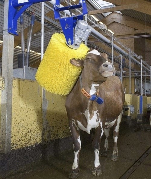

#1613 Pintér Zoltán
2014-03-09 14:52:02
Ez a kép ide kívánkozott.Te.ke.fe.
