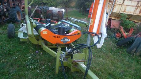

#122 sanyeee
2014-10-16 07:23:43
Üdv.Nemrég vásároltam egy Wolagri FW35 foliázót, jó lenne rá valami fordulatszámláló, csak nem igazán van ötletem, hogy mit is lehetne összedobni rá, ha valaki csinált már ilyet vagy van ötlete szivesen meghallgatom smile smile
#121 MFM
2014-10-08 18:50:50
Válasz #120. hozzászólásra
mi zabos bükkönyt szoktunk vetni, azt is 2 külön menetben, nem szoktunk kevergetni.
