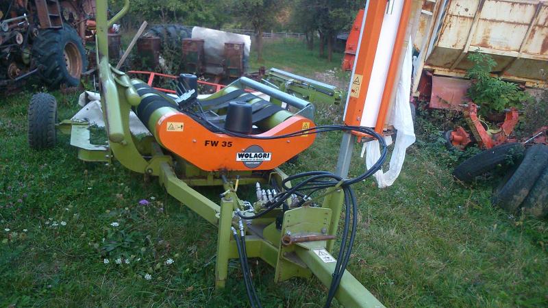

veszel egyszerü mágnesérzékelőt, a vázracsavarozod, egy mágnest meg a forgóasztal egyik sarkára. legalábbis az mf-en kígy van megoldva.smile cowboy
#122 sanyeee
2014-10-16 07:23:43
Üdv.Nemrég vásároltam egy Wolagri FW35 foliázót, jó lenne rá valami fordulatszámláló, csak nem igazán van ötletem, hogy mit is lehetne összedobni rá, ha valaki csinált már ilyet vagy van ötlete szivesen meghallgatom smile smile
