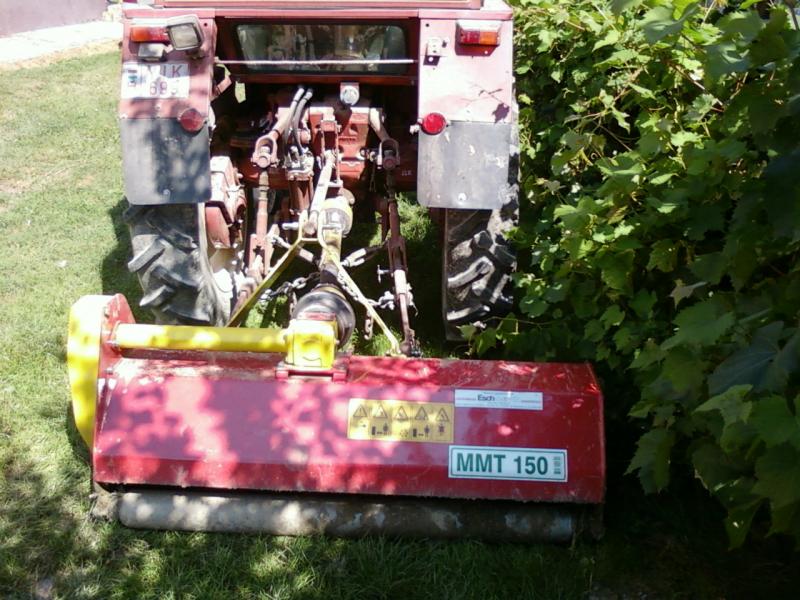

Válasz #9377. hozzászólásra
Hali.
Én meg ezt nyúzom a Vlagyival.
Kalapácsos,150 centi széles.

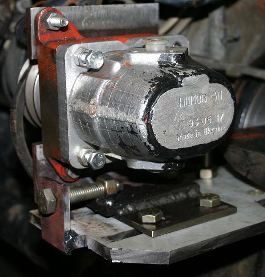

Válasz #9342. hozzászólásra
Megmértem az áttételt! 1 : 1,2 be gyorsítja a főtengely fordulatát.

Azt még megköszönném, ha majd megmérnéd. Egyenlőre, csak infókat és alkatrészeket gyűjtök, mert sajna nem fér be a műhelybe a picike, a pajtába meg k.hideg van. Ha jobb idő lesz azonnal nekiállok.
Egy közelebbi kép a szivattyúról.
