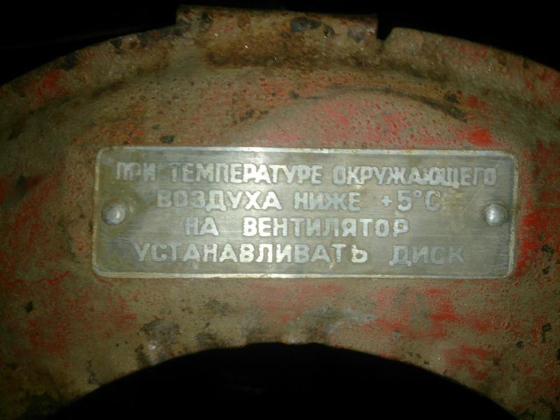

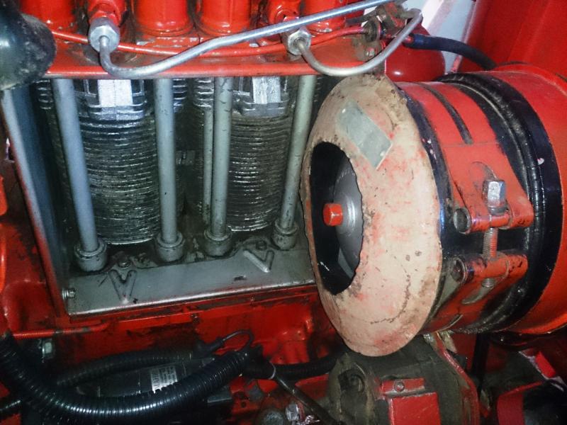

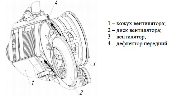

Úgy tudom valaki kereste egyszer, hogy hogyan is néz ki a gyári „fojtótárcsa” (hűtőventilátorhoz)
Most találtunk egyet. Ki is egyengettük gyorsan. De kevésnek találjuk.
Szerintem a burkolat 3 csavarjához felfogatott lemez középen egy Ø 100 -as lyukkal jobb . Télen folyton fent van szinte, hidegebb időben meg míg el nem éri az üzemi olajhőfokot.
Az orosz is azt írja hogy +5C° alatt fel kell tenni.

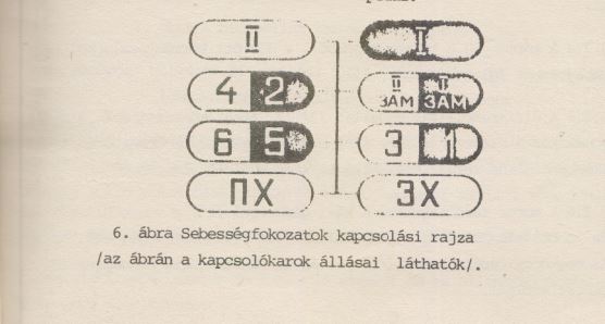

Egy kicsit utána néztem ennek a váltó kérdésnek, és ha jók a gépkönyvben leírt fogaskerék fogszámok, akkor az (1-3)-(2-4) fajta kiosztásnál (mint pl. az enyém) a hármas valójában kettes, a kettes pedig a hármas. Ugyanis nagyobb a hármas áttétele mint a kettesé. Nem kizárt, hogy valami hiba van valahol a dologban ugyan is kevesebb mint egy százalék a különbség a két fokozat között. Tehát gyakorlatilag ugyan az a kettő. (Megjegyzem, a való életben sem veszek észre számottevő különbséget a kettő között, de én rutintalan terep fokozat használó vagyok, ritkán kell) Ugyan akkor a leírásban az egyes fokozatokban elérhető vonóerő és sebesség értékek ennél jóval nagyobb különbségeket mutatnak a két fokozat között. Csatolok egy pdf-et, ami megmutatja, milyen úton jutottam erre az eredményre. Az utolsó lapon levő táblázatban vannak az eredmények.

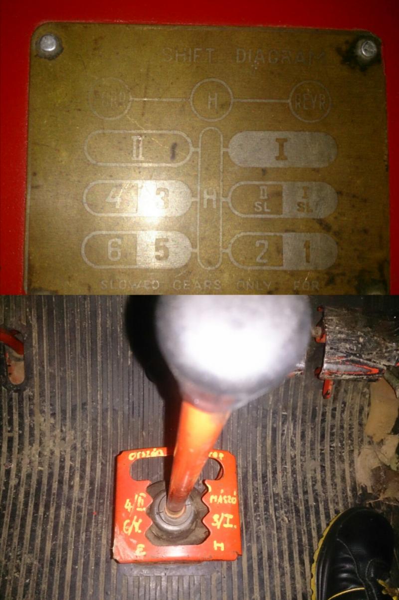

#21963 Тамаш Ф
2017-11-08 11:01:04

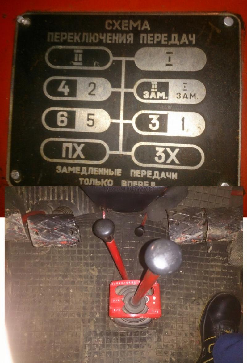

Sziasztok! Igen létezik. Nekünk is különböző van a T-30A80-ban és a T-25A-ban. Ha együtt megyünk velük a km óra 100fordulattal többet mér a 25-ösben (azonos kerékméret mellett).
A 30 asban a páros sebességek vannak országúti fokozatban míg a másikban "lassú1(mászó)", 3,4,6
A 30-asunk 2 kuplungtárcsás a 25-ösünk 1.
Szerintem ezért más a fogaskerekek elrendezésük.
T30 sebességek
12345

#21958 bs80.td
2017-11-07 07:15:34

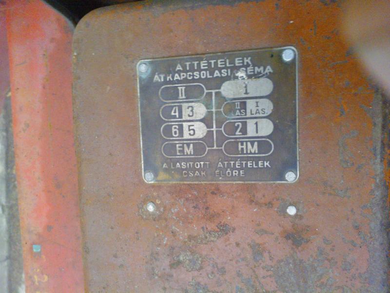

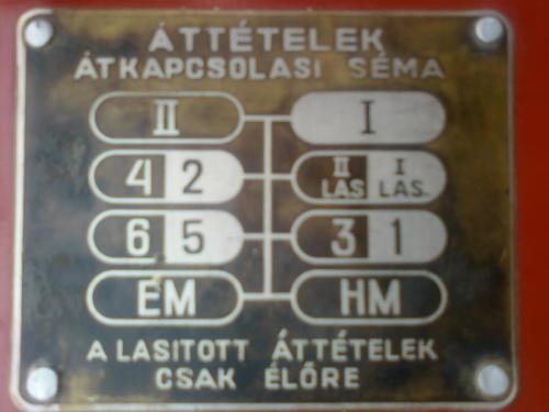

Ez lehet hogy csak nekem újdonság, de szerintetek lehetséges, hogy kétféle váltó van a T-25- höz?
Az egyik az 1-2 és 3-4 kiosztású a másik az 1-3 és 2-4?
ugyan ez könyvekből:
