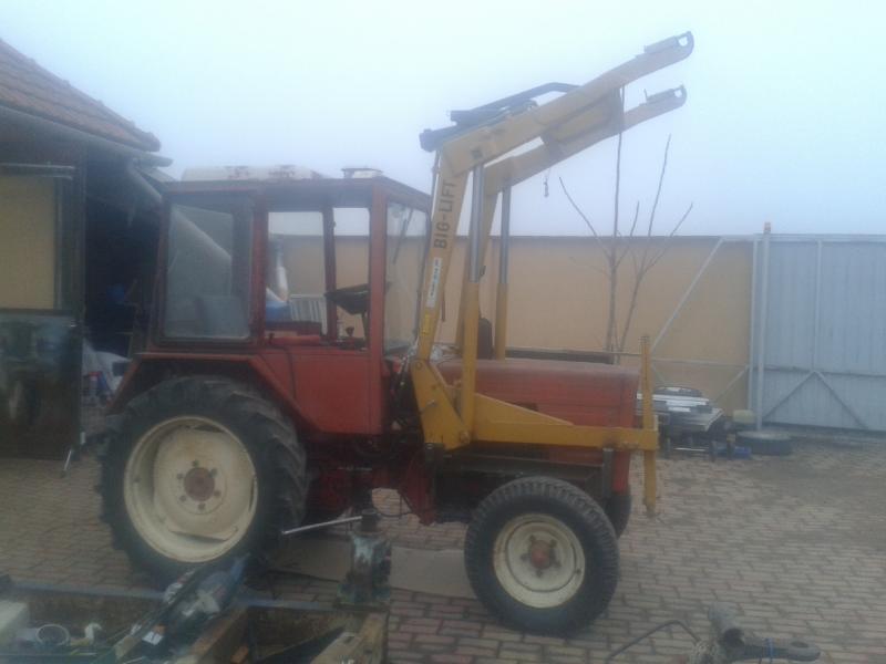

#21101 Szentgyörgyi József
2017-02-21 05:22:16
Válasz csoppika #21103. hozzászólásáraNekem most alacsony állásban van a gép, 20-30 cm-t tudok még rajta emelni. Gondoltam én is, hogy feljebb rakom de aztán ez a pozició maradt mert így nem zavar a kilátásban és elég stabil. Szerintem a 150-es bálából a 3. sort is fel tudja rakni, ami ennek a kis gépnek szép teljesítmény.
Köszönöm a segítséget, hogy próbálod Te is felnyitni pár buta ember szemét, hogy miért kerül ennyibe a gép.

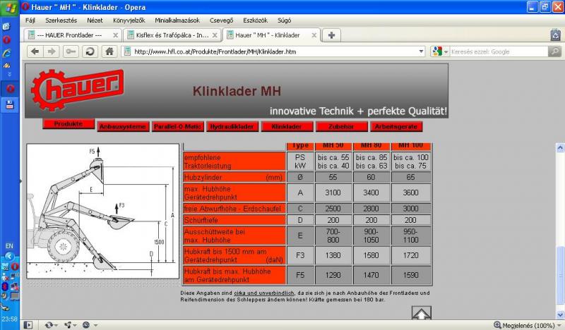

Válasz Szentgyörgyi József #21091. hozzászólásáraLehet feljebb kellett volna tenned. Láttam a Hauertől ilyen ábrát. Letett kanállal az alsó kanál lemeznek a talajszint alá kell nyúlnia 20 centit... Így gondolom egyenetlen talajon is tud dolgozni...
#21098 csoppika
2017-02-20 23:54:36
Válasz megyeizsolt #21099. hozzászólásáraNem kötelező megvenni senkinek...
A kanál billentő hidraulika 200-320juró az ebayen...(220-ért tudtam venni...) A rakodó kikiáltási ára száznak több mint a duplája volt... Szóval számold össze...
A lehetőség nyitva áll... Kimész, hozol egyet, felfaragod, aztán kiteszed a ide 200-ért... Csak hogy a kedves sporttárs jól járjon... willhaben.at Itt keress...

Válasz csoppika #21059. hozzászólásáraTegnap már ki tudtam próbálni, 280 cm-re emel de bőven ke tud menni mínuszba. A gém törése sem rossz mert teljessen felemelve a gép orra elött van a gém vége.
