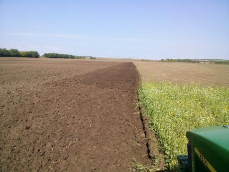

Vagy vegyük a fényképet. A facélia mint áttelelő? Nekem a méter feletti mustár, közte 20cm--re megnövő homoki zab is gyönyörűen zölden virít. És az idén már nem is számítok jelentős fagyra. Ez egy ilyen év. Erre is fel kel készülni.
