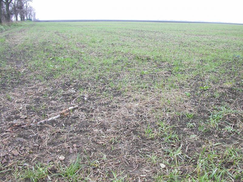

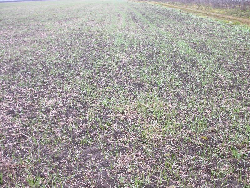

Válasz Netparaszt #4269. hozzászólásáraEz a terület 4 éve nem volt szántva. Tavaly búza volt benne, aratás után sekély tárcsa + henger, majd glifozat, aztán lazító, zöldtragya vetés műtrágya szoroval, és tárcsa + hengerrel bedolgozás. 2 éve itt volt a legjobb napraforgóm, tavaly 70 q feletti búza. Idén kukorica lesz.
A hó tovább megmaradt itt, mint a szomszéd szantott területén.

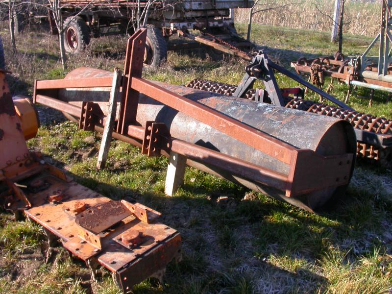

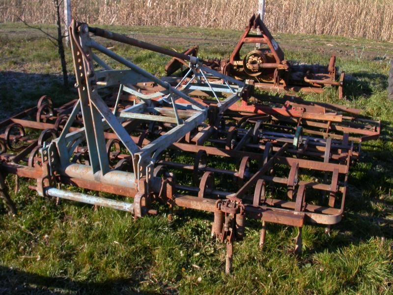

Válasz Marti Miklós #4279. hozzászólásáraÉpp hentereg itthon egy régi csővázas lajta eke... Lehet azt faragom meg...
