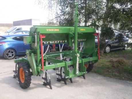

Válasz papa maci #3381. hozzászólásáraAz épített gép pedig ilyen
Válasz papa maci #3381. hozzászólásáraSemeato SHM 15/17
Válasz papa maci #3381. hozzászólására Ide is nemrég be volt linkelve MTZs videó a Semeato SHM 15/17-el.
Erre írtam nemrég a horrorárat is.
Válasz papa maci #3381. hozzászólásáraÜsd ba a Googleba: Semeato 15/17
