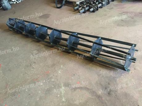

Válasz Mtz 550E #4659. hozzászólására4 mm minden ,az a tengely cső és műanyag perselyes,baromi nehéz így is ,tőrdeli évente a függesztő orsó csapszegeit ,

Válasz gjoni #4657. hozzászólásáraMég annyit a zártszelvény 3-as vagy 4-es falvastagságú? Henger közepén a tengely tömör vas vagy csak cső? Karikák milyen vastagok végén csapágyazva vagy a műanyag perselyes megoldás van?

#4657 gjoni
2019-08-07 21:33:52
Válasz Bzsr #4655. hozzászólásáraKb 30 cm átmérő és 7 centinként vannak a pálcák,csavarás nem nagy trükk ,de sok itt leírnom ,az a lényeg kifelé dobja a földet úgy csavartuk.

Válasz gjoni #4653. hozzászólásáraVastagfalu 3vagy4mm vastag? Laposvasnál a csavarást hogy vittétek bele?
#4655 Bzsr
2019-08-07 20:58:16
Válasz gjoni #4653. hozzászólásáraA henger nedves talajon mennyire rakódik be szármaradványtól (pl. kukoricánál)? Mekkora a henger átmérő?

Válasz csoppika #4620. hozzászólására10 lapos vadkertivel ,öntvénytávtartóval kikötöm a 82 mtz-t 56 tárcsaátmérő mind két sor csipkés .
#4653 gjoni
2019-08-07 20:26:08
Válasz Mtz 550E #4652. hozzászólására60x60 vastagfalu a keret,tartók 60x10 mm laposvasak ,rögtörő pálca 30x30 mm laposvas
#4652 Mtz 550E
2019-08-07 17:21:43
Válasz gjoni #4616. hozzászólásáraÜdv Gjoni!
A rögtörőhöz milyen zártszelvényt használtatok?

Pálcás hengerhez milyen vastag köracél szükséges 12mm elég lenne már hozzá két 140-es rögtörőhöz? Meg ha egyenesen fútnak a pálcák nincs megcsavarva úgy is működne a dolog?

Válasz mtz1221 #4609. hozzászólásáraÉn is úgy tervezem, hogy 500as csőpálcás henger aminek a felfogatása az első gerendelyen van, a hatsó gerendelyen meg mélységállítás, mint a gruberen. Ha kész feldobom milyen lett a munkáját ősszel meglátom. Akkor így marad a lazító+tárcsa, a gruber meg félretesz!
