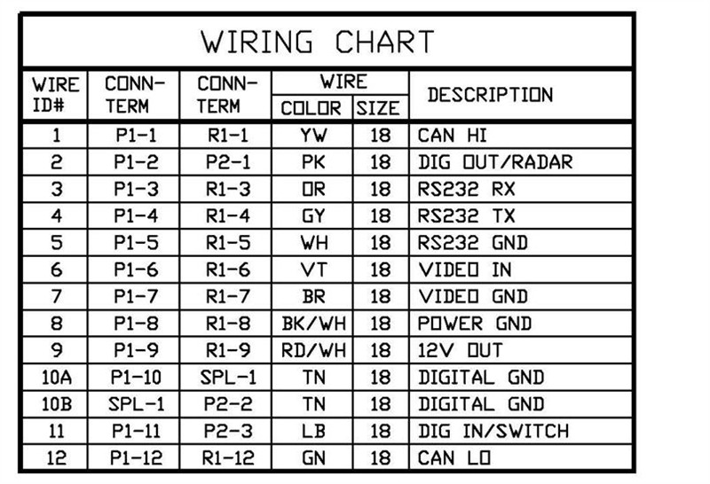

#147 jamo
2019-08-14 21:58:21
Válasz Szabi. #145. hozzászólásáraMegjött, köszönöm! Nem csoda higy az enyém nem akart működni.smile wacko
#145 Szabi.
2019-08-14 21:44:26
Válasz jamo #144. hozzászólásáraKüldj egy e-mailt és átküldöm ha akarod.
#144 jamo
2019-08-14 21:39:34
Válasz Szabi. #143. hozzászólásáraOlyat tudok en is, csak nekem az lesz rajta, hogy nem működik. smile cowboy
#143 Szabi.
2019-08-14 21:36:21
Válasz jamo #142. hozzászólásáraSaját készítésű fényképem van rólasmile tonguep
#142 jamo
2019-08-14 21:33:35
Válasz Szabi. #141. hozzászólásáraMegvan nekem is a leira keppel együtt trimbles is es nh-s is. De mindkettő a bal felső kettesbe mutatja. smile confused
De köszi. Reggel kiprobalom, bajt csak nem csinálok vele. smile rolleyes
#141 Szabi.
2019-08-14 21:30:17
Válasz jamo #140. hozzászólásáraIgen
Van képem is de valamiért nem tölti fel !
“A” csati.
#140 jamo
2019-08-14 21:28:41
Válasz Szabi. #139. hozzászólásáraTuti? Te igy hasznalod?
#139 Szabi.
2019-08-14 21:22:15
Válasz jamo #138. hozzászólásáraAlsó sor, jobbról a 2.
#138 jamo
2019-08-14 21:01:33
Cfx/FM 750 monitorborból van valakinek radarjel kivezetve?
Megvan hozzá a gyári leírás de aszerint nem akar működni. Ha esetleg valakinek működik megköszönném ha elmondaná hogy melyik lábról van kivezetve. Gyári leírás szerint "A" csati 2. láb ami a monitort hátulról nézve felső sorban balról a második. Ha jól értelmezem a leírást. smile confused
