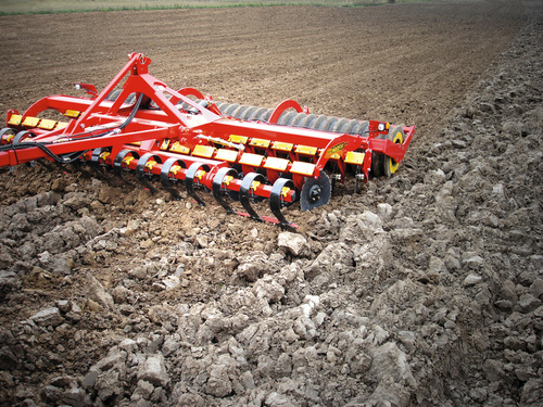

#61 szanberg
2010-04-12 22:55:39
Válasz #60. hozzászólásra
hát a gépkönyvét végigolvastam háromszor, már hazafelé hozat a kamionban is...
de csupán annyit ír,hogy a munkamélységet lehet vele állítani, illetve ez által is...
Egyébként logikus, ha egy vonalban fut első hátsó tárcsasor akkor mélyebbre tud futni egymás után.
Most a vonalzója szerint 0-állásban van, így kb egymás között vannak az első és hátsó sorok, és bizony így dupla annyi csíkon fut a tárcsa, valóban sekélyebbre mehet így.
Tarlóthantani átállítsam majd???
most szántásra, illetve magágykészítésre tökéletes munkája van ezzel a gyári beállítással. Kérdés,hogy gyep feltörésénél mondjuk vagy tényleg tarlóhántáskor amit kb 8centi mélyen szeretnék csak, hiszen ez a lényeg,hogy sekélyen, így nincs pazarlás és a felső réteg lezárása tökéletes, nem szabad mélyebbre húzni ilyenkor.
Szóval erre jobb lenne egysorba tolni őket???
#60 Sz J
2010-04-12 08:48:06
Válasz #57. hozzászólásra
Olvad el a gépkönyvét. Úgy kell beállítani hogy mélységtől függően a két egymás mögötti lap egy vonalba vágjon bele a földbe. Így egyik lap jobbra másik balra fordít a vonal mentén. Ha eltolod egymás közé akkor "elevent" hagy lesz olyan sávocska amit csak mindkét lap hátulja paszíroz. Persze a sűrű laposztás miatt ezt nem annyira veszed észre a munkáján mert átdolgoznak egymáson a lapok. De ha kemény földben meghúzod így és utána félresöpröd a fellazított réteget akkor látni fogod a hibát.

#57 szanberg
2010-04-11 23:03:33
Válasz #56. hozzászólásra
tényleg elég nagy felár a vontatókocsi vogelhez.
Ez szerintem egyfajta rákényszerítési technika.
Aki nagyot vesz úgyis ilyen kell neki, kifogja fizetni, megvan a biznisz.
Amúgy éppen nézem,hogy a lapok a csapágyazás a kőbiztosítási rendszer tök ugyanaz mint a carrieren.
mindegy. Ez van eztkell szeretni. Párszáz hektárt már lenyomott, eddig jóképű a vogel is. Váza is van néki súlya is, szerintem bírni fogja.
Azt mondja már meg valaki,hogy ha eltolom az első és hátsó lapsorokat egymástól akkor melyik irányba hogyan reagál a mélységre???
mert lehet tologatni a tárcsagémeket, az első hátsó lapok mehetnem egy vonalban is, illetve egymás között is akárhol.
Hogy megy a legmélyebbre???
szerintem úgy a legjobb ha a hátsó laposor pont egy fél lapnyival van eltolva az elsőhöz képest, vagyis pont középen futnak a dolgok.

#30 szabó istván
2009-01-15 09:23:22
Saf az axiál forgalmazza ők tudnak referenciát.Az axiál a 4.6-ost egy 716-os fendttel huzgálják.
#29 Josey
2009-01-14 21:58:38
Válasz #26. hozzászólásra
a teljesítményigénye hasonló egy 3m-es szárnyas grubberével, függően, h 2 vagy 3 sorban van rajta a kapa
#28 Josey
2009-01-14 21:57:25
Válasz #20. hozzászólásra
105-136 lú/3méterre

#15 Josey
2009-01-14 21:47:20
Válasz #14. hozzászólásra
vontatott kivitelek
4.6m 36 5542 140-160
5.5m 44 6350 160-180
6.6m 52 7570 200-220
8.0m 62 11,500 300-350
10.0m 80 14,000 350-400
#14 Saf
2009-01-14 21:46:08
Válasz #13. hozzászólásra
Nem semmi a vonóerőigénye ha ezek az adatok tényleg jók :-(
#13 Josey
2009-01-14 21:43:26
Válasz #12. hozzászólásra
2.5m 18lap 1525 kg 70-90kW
3.0m 20lap 1750kg 80-100kW
4.0m 32lap 2440kg 110-140kW
4.0mFW 32lap 2920kg 125-150kW
