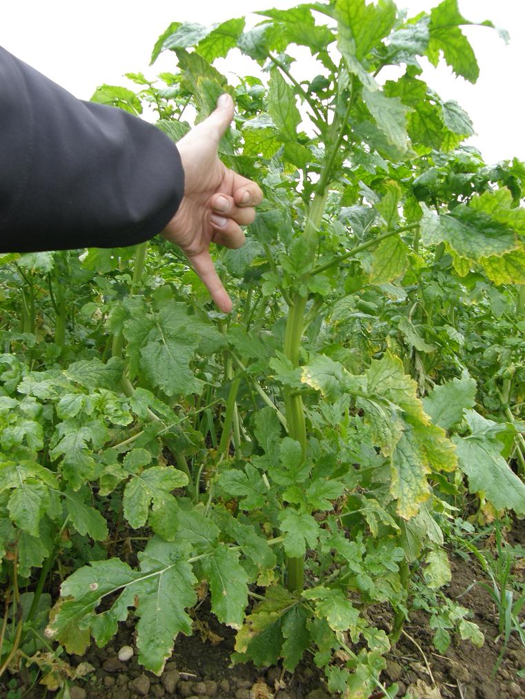

Saját tapasztól írom a következőket. Hajdúsági löszös talajon gazdálkodok(nem kell szidni örököltem) 2007-es évtől kezdve. A legfontosabbnak azt tartom hogy a tápanyagot minden körülmények közt visszapótoljuk a talajba. 2009-ben rokoni nyomás hatására facéliával vetettük be a tarlókat(méhek miatt). Ez is-is megoldás volt mivel nekem is és a méhesnek is jól jött ki. Nekem a talaj javult de a tápanyag csökkent míg neki volt méhlegelő. 2011-ben mustár kerül a tarlóba őszibúza után. Technológia: betakarítás után nehéztárcsa+henger két hét múlva középmély lazító, vetés műtrágyaszóróval majd hengerezés. Mellettem vetőgéppel történ a vetés 1 nap difivel augusztus 22-én. Különbség: kevesebb vetőmag, ritkább vaskosabb állomány. Saját: meg voltam elégedve mivel szönyegszerű 0,7-1 m-es állományt szántottam le. A többi tapasztalatot később ...

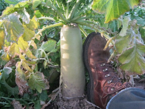

Én egy szűk 80hektárt zöldtrágyáztam meg olajretekkel illetve zab után bükkönnyel. Minden terület meglett lazítva nyáron kombájn után ebbe került a zöldtrágya.
Javarésze maradt úgy ahogy van, egyik táblát leszántottunk, két kisebb párhektárosat betárcsáztam 6,2-es IH tárcsával, de a java nagy táblák kint vannak ahogyan a télbe mentek, illetve már lefagyva sárgára barnásra kezd omlóssá válni a szármaradvány.
Itt a szebben sikerült zöldtrágyák mellkasig értek általában derékig. Volt egy tábla ahol boka felett térgyem között itt nem hozott "répatesteket" annyira még gyengén ment a télnek.
Kíváncsi leszek milyen lesz utánuk a kukorica!?!

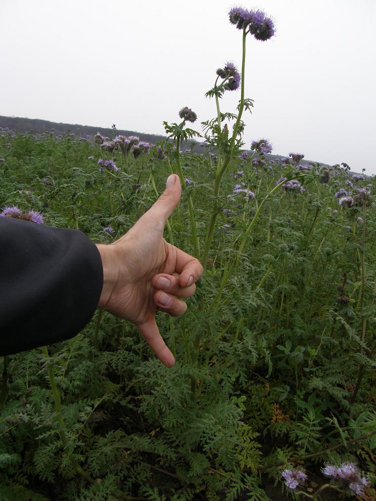

Válasz #402. hozzászólásra Ezt az osztrákoknál fotóztam a december elején, nem messze Schwechattól, mindkét vetés július végi volt. A legnagyobb mustár a hónom aljáig ért, egy kis része valóban virágba ment, a facélia is éppen addigra bontott ki, de mindkettő a legjobb fejlettségi állapotban kapta meg a fagyot.
Mi volna a szerinted a legkorábbi időpont a csírázásra, mikor még a legnagyobb vegetatív tömeget hozná a virágok helyett?
Válasz #400. hozzászólásra
