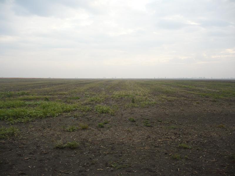

Én egy szűk 80hektárt zöldtrágyáztam meg olajretekkel illetve zab után bükkönnyel. Minden terület meglett lazítva nyáron kombájn után ebbe került a zöldtrágya.
Javarésze maradt úgy ahogy van, egyik táblát leszántottunk, két kisebb párhektárosat betárcsáztam 6,2-es IH tárcsával, de a java nagy táblák kint vannak ahogyan a télbe mentek, illetve már lefagyva sárgára barnásra kezd omlóssá válni a szármaradvány.
Itt a szebben sikerült zöldtrágyák mellkasig értek általában derékig. Volt egy tábla ahol boka felett térgyem között itt nem hozott "répatesteket" annyira még gyengén ment a télnek.
Kíváncsi leszek milyen lesz utánuk a kukorica!?!

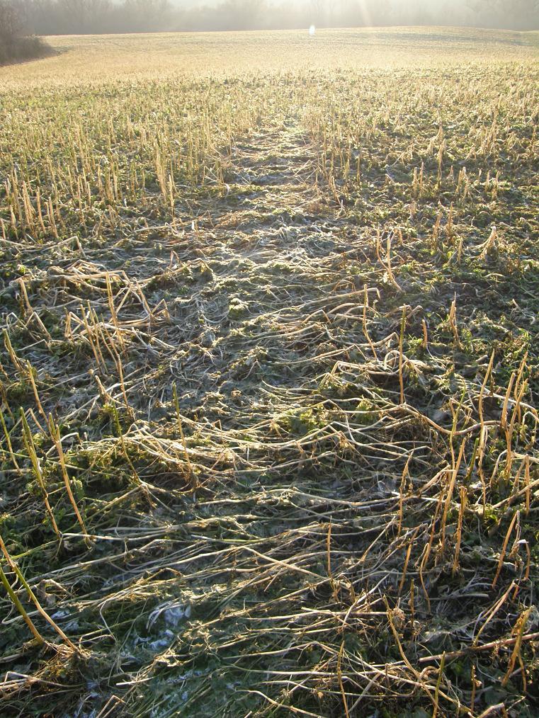

Most viszont álomfinom és a legjobb, hogy nincs megfagyva a talaj, még mindig aktív, szépen le fog bomlani minden tavaszra és mehet a laza talajba direktbe akármi.
Ahol véletlenül nincs takarás, ott bizony kopogósra fagyott minden és már látom, hogy viszi az olvadó víz a felszínt (dombos terület).
Szerencsére a vadakon és vadászokon kívül más kártevő nem ment rá, így a gyenge ősz is elég volt egy térdmagasságú állományhoz. Jövőre korábban elszórom, hogy a júliusi zápor kicsíráztathassa.

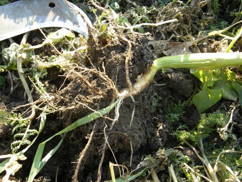

Így kihúztam a lefagyott mustárt tegnap kézzel, látszik, hogy morzsalékos, puha a talaj, nem fagyott:
Ez volt a maximális fejlettsége az állománynak, eléggé megkésett volt a szeptember végi indulás, engem is vert az aszály rendesen:

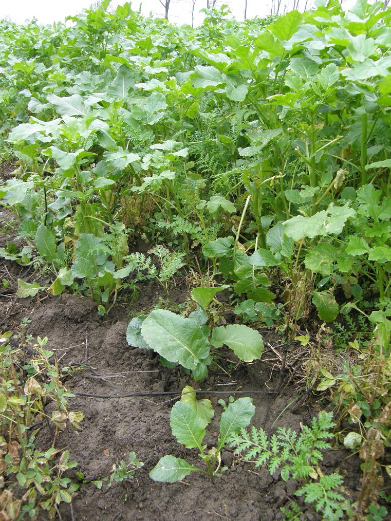

És ilyennek kellett volna lennie.
Ilyen ez a retek most.
Ilyennek meg lennie kellett volna, valaki észrevesz valami különbséget?

Hali!
A korai vetés nem javaslom, mivel a mustár nem a levélfelületet fogja növeszteni, hanem alacsony marad és a virágzatot fogja növeszteni aminek csak akkor van értelme ha méheid is vannak.
Ilyen lett:

A télre kint hagyott mustár nekem is tetszik,Szentlőrincen van többszáz hektár így, egy milliárdos tulajnak és nem nagyon szoktak tévedni a földeken...7000hektáros már a birtokuk...sőt azt hiszem hogy kukorica tarlóba fognak kukoricát vetni tavasszal,megnéztem a területet a 6-os mellett de szerintem nagyon kemény a kuki tarló földje...viszont a mústár egész jó

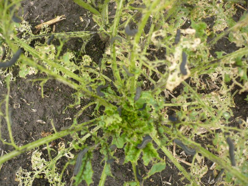

Hát ez az, hogy túl gyakran sikerül így, mondjuk lehetett volna többször permetezni, akkor nem ette volna meg, de nagyobb gond a csapadék, lehet hogy ki sem kel, ha kikel de nincs vetés után eső akkor meg nem nő meg, ha megnő kiszáríthatja a talajt, és száraz tél után ez vissza üt.

Zöldtrágya:
Most még lehet valamilyen növényt vetni zöldtrágyának?
Ugyebár az augusztus 0 mm-el és 30 fokokkal felejtős volt.
