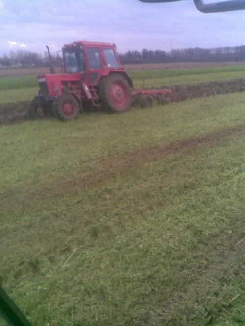

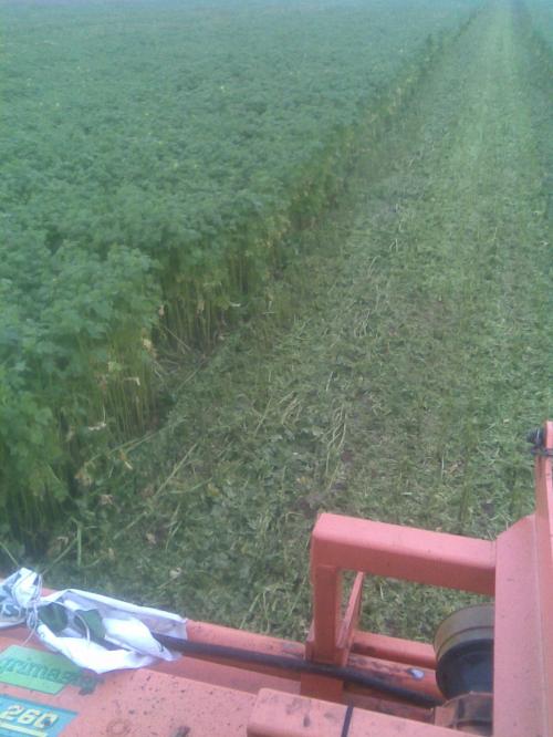

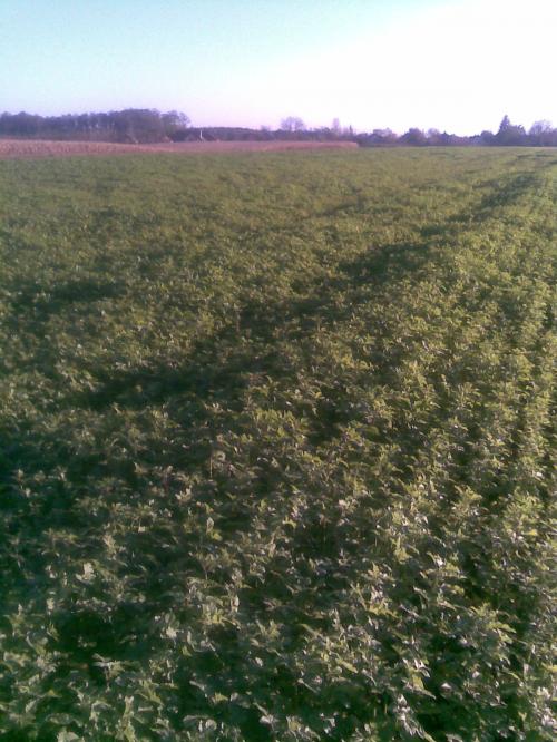

#260 Ákos1
2011-06-22 21:46:12
Válasz #257. hozzászólásra
Búzatarló lazítva60 cm mélyen, utána nehéztárcsa.
Augusztus közepén nehéztárcsa utána gyűrűshenger.
Vetés augusztus 21-én IH 6200vetőgéppel 22 kg/ha fémzárolt mustár.
Esőt kapott vetés után így viszonylag gyorsan kelt.
Az emelt vetőmagmennyiségnek köszönhetően a gyomosodás elhanyagolható.Kártevő nem volt rajta.
A fotók november elején készültek 100-110 cm volt a mustárés olyan sűrű mint a kefe.
Zúzni kellett mert az eke nem fordította le rendesen.
Nekem bejött a mustár zöldtrágyának.Vetőmag 280 Ft/kg és 10 kg/ha már elég lehet ha kap esőt.
Az idén is vetünk ha mond egy kis esőt augusztusra.
