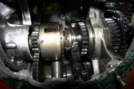

A gyűrűnek teljesen rá kell mennie a köröm tetejére? Mint a képen van? Mert nekem nem megy rá, csak a 45 fokos rész közepén van a gyűrű éle, így szoritja össze, ez lehet a hiba?
Be kell állítani úgy, hogy akkor szorítsa össze mikor felmegy a gyűrű a körmökre teljesen?

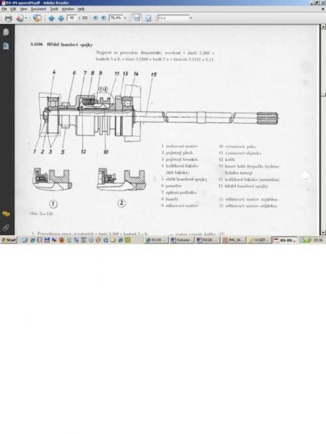

Csak nézegetem a rajzot és elmélkedem, mert nincs tapasztalatom a sebességkapcsoló szétszedésében. Ha jót látok a mellékelt ábrán, akkor ötletes öntartás esete forog fenn.
A már említett honlapon lelt részletes rajz 98. oldala szerint, a 11. számú alkatrészt ( gyűrű )a villa eltolásával a lamellák összeszorítását biztosítja a 10. számú alkatrészen keresztül. Tehát nyomva tart, ha nincs elkopva a 10-es körme, és a gyűrű 45fokos letörése, nem kopott, és egyéb feltételek . . . . . .
persze valaminek, vagy valami ellen nyomni kell.
Nekem egy olyan kérdésem lenne, hogy a kardán kuplungnál, az összekapcsolt állapotnál a villának nyomnia kell a gyűrűt, az szorítja össze, vagy csak összeszorítja és utána nem tartja hanem magától a kuplung úgy is marad, míg szét nem oldom a kar visszahúzásával?
Amikor elkezdtem szétszedni, meg volt etetve félig a villában a két kis betét. Úgy gondolom annak nem kellene nyomnia forgás közben. Tudtok erről valamit ?

Az említett honlapról, (http://rs09.sodek.cz/historie.html )jobbra az oldal közepén található Stáhne si rovatból mindjárt az első, a legfelső leírást ajánlom. ( így rálelsz közvetlen: http://rs09.sodek.cz/files/ppors09.pdf ) Teljes részletességben megvan minden a gépről. Igaz a mérete sem csekély, 65,2 MB [de ez 63,621MB !!] de megvan. Szép vasárnapot kívánok mindenkinek!

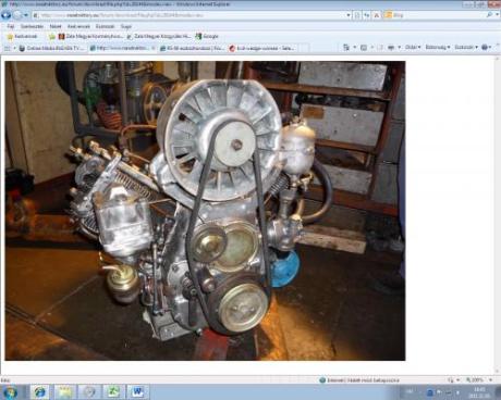

Nézegetek, keresgélek és lám egy cse oldalon . . . .csilli-villi multikar motor fotóját leltem. Ilyen motorral csak a mennyországban lehet járni!

a 45fokos letörés biztosítja a gyűrű bevezetését. Nem ott van ideális esetben a véghelyzet!
Szerintem az eredeti beállitás van a rajzon.
Nem csoda h megette a villát. . .örökösen az tartotta össze a lamellákat.

Ezt még nem szedtem szét de itt van róla egy rajz.
