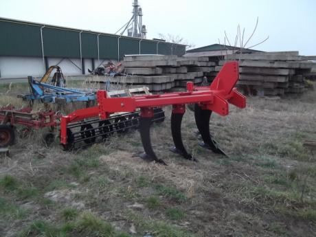

ey kis 3 késes HB Delta

ezt a változatot 175 LE-től használják kötött vályog talajon mátra alján

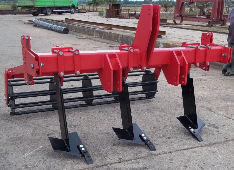

Válasz JOSEY #2328. hozzászólására"EZ" is a tiéd ???
Válasz siskos #2322. hozzászólásáraazt amit heltinek hisztek azt én fejlesztettem ki 1998-99-ben , semmi köze nincs semmilyen más lazitó késéhez. azért könnyű húzású, mert a forma kialakitásában az volt a cél, hogy 2 késes lazitót kötöttebb földön is birja 60 kw teljesitményű traktor, azóta további fejesztések kerültek bele az eszközeinkbe Agromaster Bull néven kereshetők.

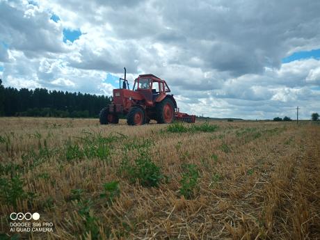

Válasz Selvin #2323. hozzászólására3 késes az enyém, a középső ki van véve.
Válasz siskos #2322. hozzászólására920.3 mtz van, olyan 90 le körül lehet. Van azért normális talaj is, nem csak homok, ezért a 3 kést meg sem próbálom, marad a 2 késés helti vagy metalwolf. Attól függ, hogy melyik találok használtban. Megkérdeztem az új árát és gyorsan le is tettem róla.

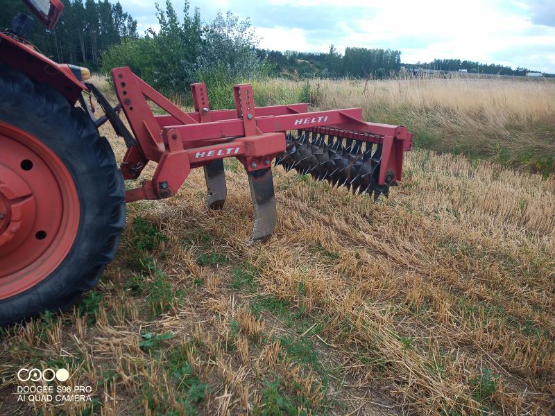

Válasz Selvin #2316. hozzászólásáraNekem van egy 3x50-es Helti és egy 3 késes Agrikon lazítóm, az alsó képen lévő lazító kését szerintem az Agrikonról koppintották, ugyanaz a geometriája. (A fordítva felszerelt kopóorr kivételével

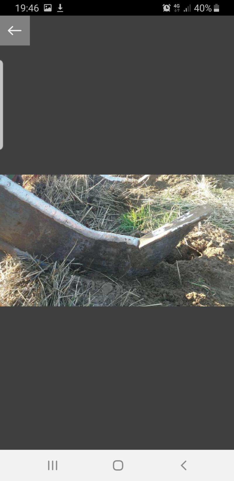

Homokon jó lehet ez is, a meredekebb orra miatt jobban tör mint a Helti, viszont nehezebb nehezebb húzni. Nekem középkötött illetve nagyon kötött talajaim vannak, azokon jobban bevált a Helti. Nem tudom milyen Mtzéd van, de én a helyedben, homokon egy 3 késes Heltiben gondolkodnék.

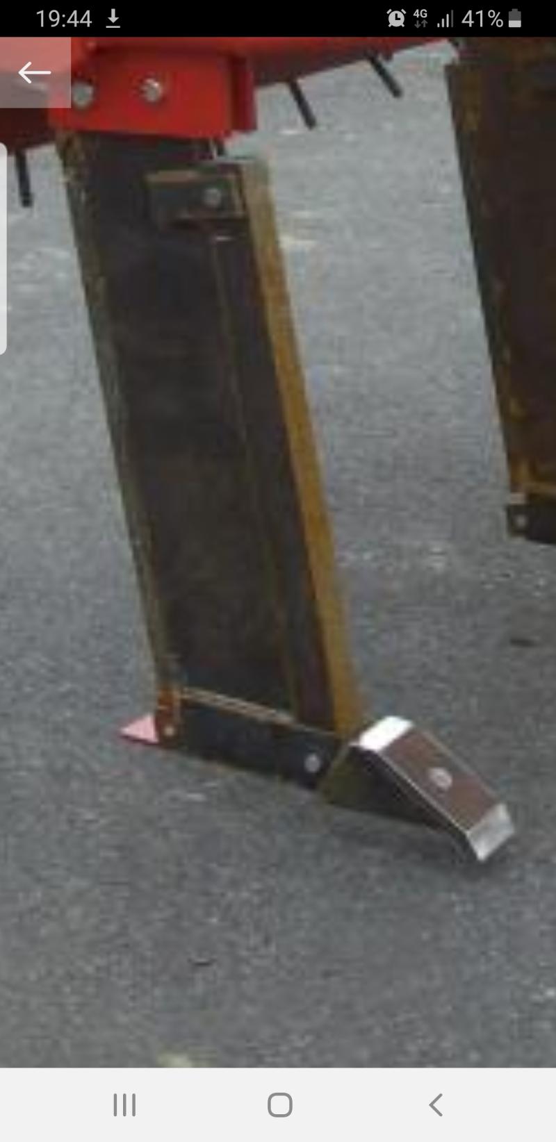

Válasz Selvin #2320. hozzászólásáraHát nekem abból semmi nem tetszik. Nem látni jól a kés felfogatását, de azt is gyengének látom. Olyan mintha két laposvas tartaná a késeket. A felfogató és a nyírócsavarnál is vékony a falvastagság, ki fog szopósodni.
Válasz VMisi
Az nekem sem tetszik, de egy másik orral jó lehet.
Válasz Selvin #2314. hozzászólásáraAz alsót meg ne vedd! A kés leköszörült éle majdnem merőleges a húzásra. Itt bele sem menne a földbe, biztos nehéz lenne húzni és pár méter múlva keresheted a letört orrcsúcsot. Homokba esetleg, de ott is felesleges gépkínzás. Ha esetleg megfordítva lenne a kopórész akkor valahogy el lehetne bohóckodni.

Sziasztok! A két késformáról mi a véleményetek? Az egyik egy helti, amit eredetileg akartam venni, a másik egy maszek. Mtz húzna két kést.
