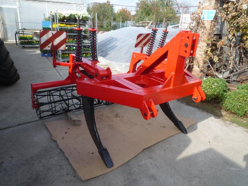

Sziasztok.
Így hogy bejött ez a szottyos dologrontó idő, így jutott egy kis időnk barkácsolásra.
váz
váz2
kés
Így állunk, még két délután és szerintem festhetjtük.

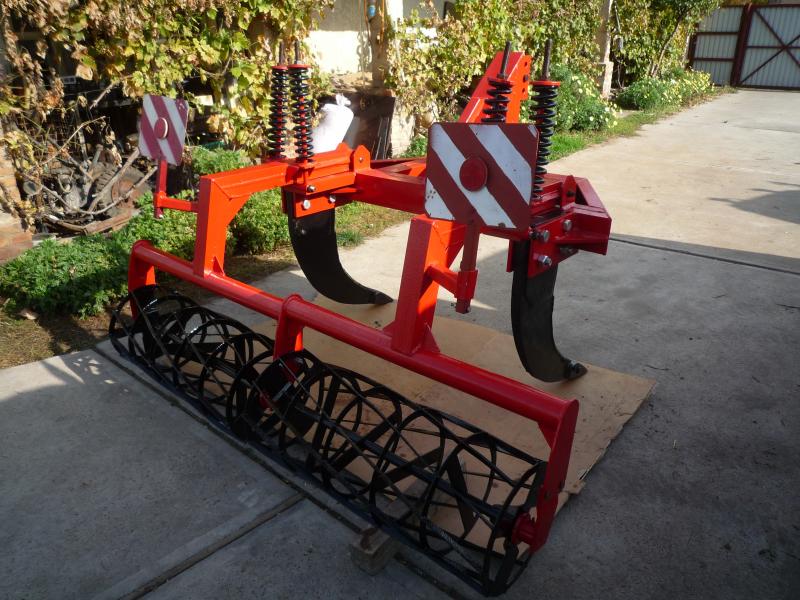

MTZ-vel húzom, vagyis még csak egyszer húztam mikor félkész állapotban volt, arról van is kép lentebb, csupaszon rögtörő nélkül.
A rögtörőt a méh telepről hoztam el vázzal együtt így azzal már nem nagyon kellett bajlódni Gyárilag egy NK szántóföldi kultivátoron dolgozott. Onnan koppintottam le, és az a jó, hogy lehet a rugó erősségét csavarral állítani.
600-650 kg körül van a súlya.
Fogok róla írni, ha már kipróbáltam, és dolgozott pár hektárt.

:) Karrier, teljesen szép munka.
jó robosztus váz.
talán az alsó két vonófület erőssebbre vettem volna (nagyobb felületen kapszkodjon a vázhoz) de ez is csak talán.
remélem amint kipróbálod hallunk még róla.
a rugós rögtörő nagyon jó ötlet.

Milyen gép után lesz?
A rögtörőt miért tetted rugósra? Így nagyon fogja terhelni a gép hidraulikáját.

Jónak tűnik szép munka!smile thumbupcoolA henger tényleg gyengunsz
de majd kicseréled ha nem bírja.
#750 B. Gergő
2013-10-28 20:17:27
Augusztus 10.-re terveztem, hogy befejezem, ehhez képest tegnap este raktuk össze! Tudom, hogy a rögtörő hengert sokan gyengének fogják/fogjátok találni, de későbbiekben ha lesz rá anyagi keret majd szerkesztek egy komolyabbat. A 3. kést most nem raktam fel, mert kemény talajon fog dolgozni.
Lehet elfogult vagyok, de szerintem szép munkát végeztünk. Hozzá kell tenni, hogy ez az első ilyen eszköz, amit házilag gyártottam le, de nyilván kaptam hozzá sok-sok segítséget!

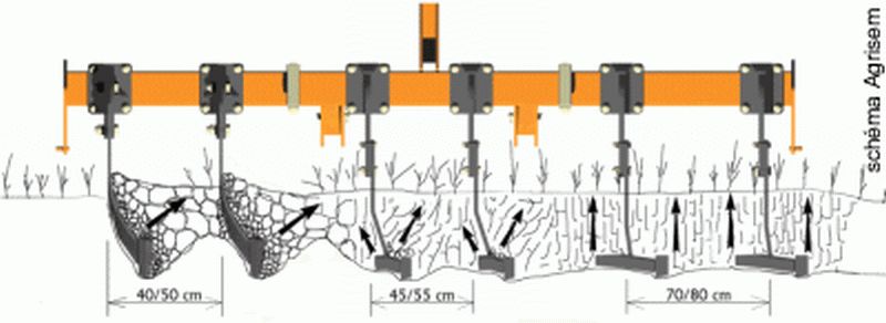

szia, nos az egy dolog, hogy ivelt v egyenes az oldalprofilja, de sokban befolyásoló tényező a bontóorr kialakítása is, hogy a szárnyak hol és milyen szögben helyezkednek el

Köszönöm a szemléltető ábrát, olyan esetleg nincs, ami az előre - hátra egyenes és hajlított szárakat mutatja?smile cowboy

szia, egy kis szemléltető ábra, hogy melyik kés hogy dolgozikagrisem

Azt szeretném megkérdezni, hogy a hajlított gerincű, vagy az egyenes kések jobbak? Mi a különbség a kettő között?smile helpsmilie
