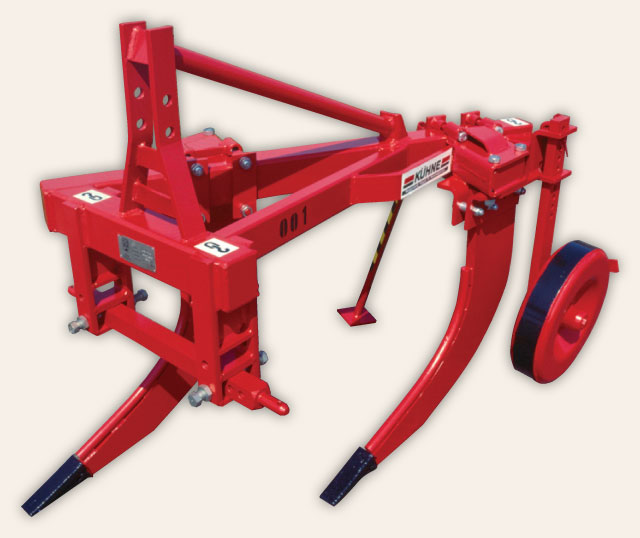

#701 .Norbert
2013-10-09 10:53:55
Válasz #698. hozzászólásra
Esetleg ilyenre gondoltál?? smile whistling ezt a kühne gyártja direkt ekevázra smile cowboy

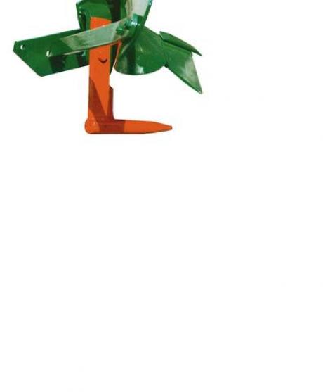

#699 B. Gergő
2013-10-08 21:18:18
Ekére maximum talajlazító tüskét tudsz csak tenni, és annak segítségével nem lesz eketalp betegsége a talajodnak szántás után.
Most hirtelen a Vogel-Noot ekére való lazítótüskéről találtam képet.
Erre kattints

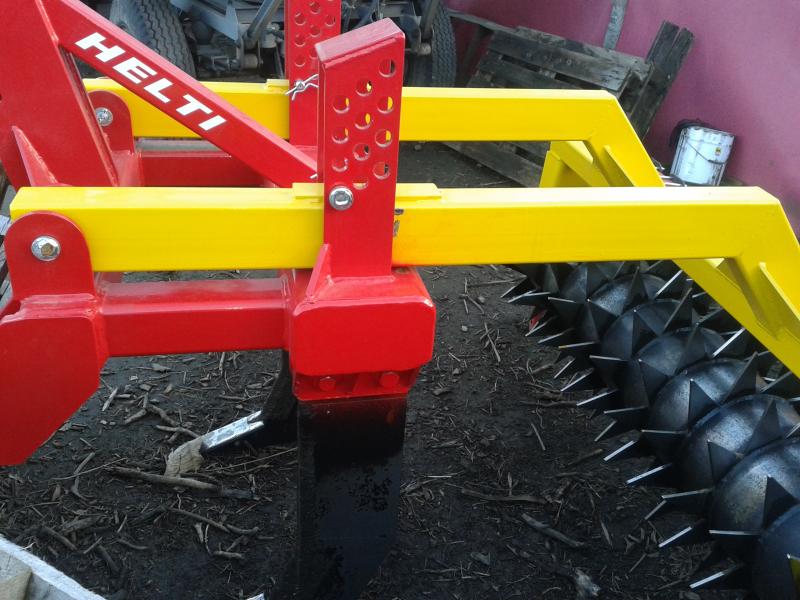

#682 fexco
2013-09-17 21:01:56
Válasz #669. hozzászólásra
üdv!!a képek
nekem beválik úgy néz ki...

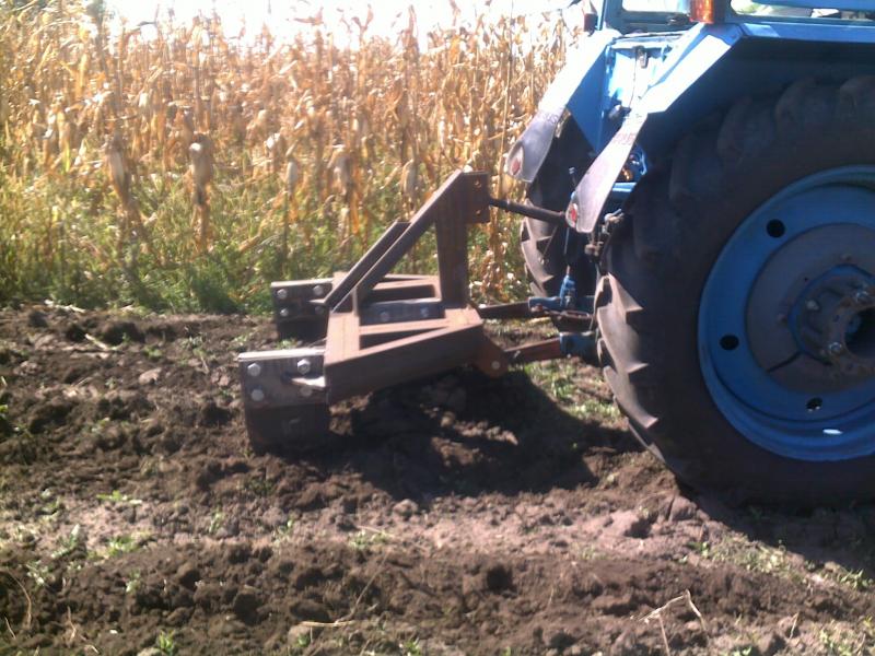

#681 B. Gergő
2013-09-09 14:37:55
Köszönöm a dicséretet, meg a kritikákat, ebből tanul az ember.
Amiről koppintuttuk annak is 140-es U vasból van összerakva, és még nem volt gondja vele, de tény, ha nagyobb traktor húzná, akkor erősebb váz kellene. 100-110 lovas traktorba gondolkozok, de egyenlőre még nincs rá keret.
A 4 csavart viszont lehet túlméreteztük M 27-es (8,8), úgyhogy abból tényleg elég lesz kettő is egy késnek.
Lesz még vele sok dolog, mire a rögtörő hengert is rátesszük, meg még nincs teljesen fixre varrva mindenhol, na meg a festés...smile smile
#680 (Claastra)
2013-09-09 13:25:28
Válasz #675. hozzászólásra
Ha már kérded van hibája,nem kell 4 késtartó csavar, 2 elég,ha valamibe akad akkor tudjon elszakadni a csavar ,ne a gép szakadjon kettésmile nononosmile nononosmile nononosmile nonono
#679 Sz.I.
2013-09-09 12:17:59
Válasz #672. hozzászólásra
Szia nagyon fasza lett a gép. Jól néz ki. A kötöttben 3 késsel tuti hogy legyökerezik én is hármat húzok középkötött 25 ak ás területeimen 105 lovas zetorral de néha nagyon könyörög 45-50 centire szoktam letenni.smile cowboy
#678 kis Zombi
2013-09-09 07:59:38
Válasz #676. hozzászólásra
82-es 1 kést 65 - 70 cm -en, három kést max 40 - 45 cm-en bír húzni száraz talajban
#677 kis Zombi
2013-09-09 07:56:23
"140-es U vasból van a váz,"
Azt a 82-es nem fogja széttépni, de nagyobb traktort (130 - 150 lovast ) én nem fognék be elé. 3 késes altalajlazító váza 250 X 150 -es , 12-es falú ST 52-es zártszelvényből az igazi. Sokan elkövetik azt a hibát, hogy alul méretezik a gép egy részét, spórolnak néhány 10 ezer Ft-ot, azután szétszakítják.

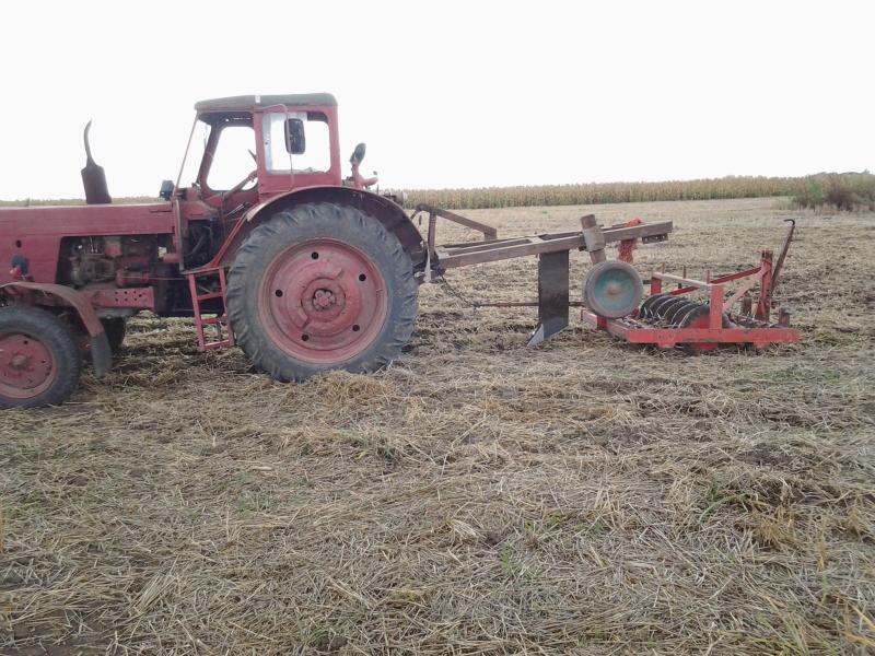

#676 B. Gergő
2013-09-08 22:00:13
Válasz #674. hozzászólásra
3 késsel tuti, de azért kipróbálom, hátha van még a 82-esbe valahol valami rejtett + lóerő! smile sweatdrop
#675 B. Gergő
2013-09-08 21:55:08
Válasz #673. hozzászólásra
Úgy terveztem, hogy talajfüggően 1-2-3 kést húzok, mit bír a gép.
Amiről koppintottam azon meg elég keskeny volt a kés, és gondoltam ez jobban szélesebben felszaggatja a tömör réteget. Na meg ehhez jutottam hozzá legolcsóbban, és ez volt kéznél...
Más hibája esetleg a késnek? Gondolkoztam még azon is, hogy szárnyakat rakok fel rá, a kés aljától kb. 20-25 centire, vagy az hülyeség?? Az éleket meg fel akarom heggesztetni 60 HRC körülire...
#673 JOSEY
2013-09-08 21:45:49
nem volt jó 5let, a vibrolaz kései nagyon szélesek, letérdel kötöttben a géped

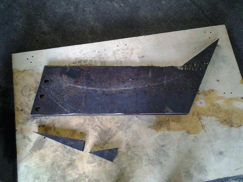

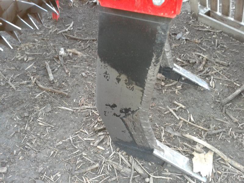

#672 B. Gergő
2013-09-08 21:06:53
Augusztus 10.-re terveztem a lazító elkészültét, de csak ma került olyan állapotba, hogy kipróbálhassam. Méhből vannak a vibrolaz kések, 140-es U vasból van a váz, a vázmagassága 80 cm, a késtávolság 60 cm, rögtörő is készül rá.
Kipróbáláskor 18 AK-s barna humuszos homokon húztam, 30-35 centin volt a tömörödött réteg. 45-50 centiig is le tudtam engedni a 3 kést, és a 82-es 3. felezővel vitte. smile thumbupcool Kíváncsi leszek mit tud majd kötöttbe!

Jó szorosra van csinálva,van alja és oldala is,teljesen körbeveszi a kés csúcsát működés közben meg rászorul a késre így a csavar csak azért kell hogy ha fel van emelve ne essen le.Elég volna akár 8-as is!

#667 fexco
2013-09-02 22:21:45
Válasz #665. hozzászólásra
jimpa,leták,solti,meg egy házi készitésű.4ből ez teccett,megjegyzem az ára sokkal több volt az összestől.
#666 fexco
2013-09-02 22:17:13
igen van rajt,kifejezetten nagy tüskékkel.eső után mentem eddig 2napot,egyáltalán nem rögöz,csak a henger nyonát lehet látni(de a földet megemeli) buza tarloba megyek a tarloval bálázás ota nem lett csinálva semmi(esöre vártunk) a 892.2-essel 4lassu.a terület teljesitményt nemtudom mondani,mert 24ha,táblába vagyok,kb.5ha/120litergázolaj/9-10ora.
#665 VDénes
2013-09-02 22:01:17
Válasz #664. hozzászólásra
Mélységtartó henger is van rajta? Nagyon felrögel? Mert ez elvileg egyenes kés. Milyeneket próbáltál ki? Mennyivel mész a 892vel?
#664 fexco
2013-09-02 21:59:17
Válasz #660. hozzászólásra
üdv!igen vettem egyet,elötte kibróbáltam1párat,megnéztem a piacon a felhozatalt.küllemre ez volt a nyerő nálam.a munkáját esők előtt irtam,most álom vele menni.nekem úgynézki beválik...ez nemolyan min az a jimpa,hogy lerakod,oszt a váz beleér a fődbe....50-55cm nyomom.videot vagy képet megprobálok holnap csinálni.ja a 892-essel nemkell 12óráznom,telitankot 9-10 ora alatt kipörköli...
