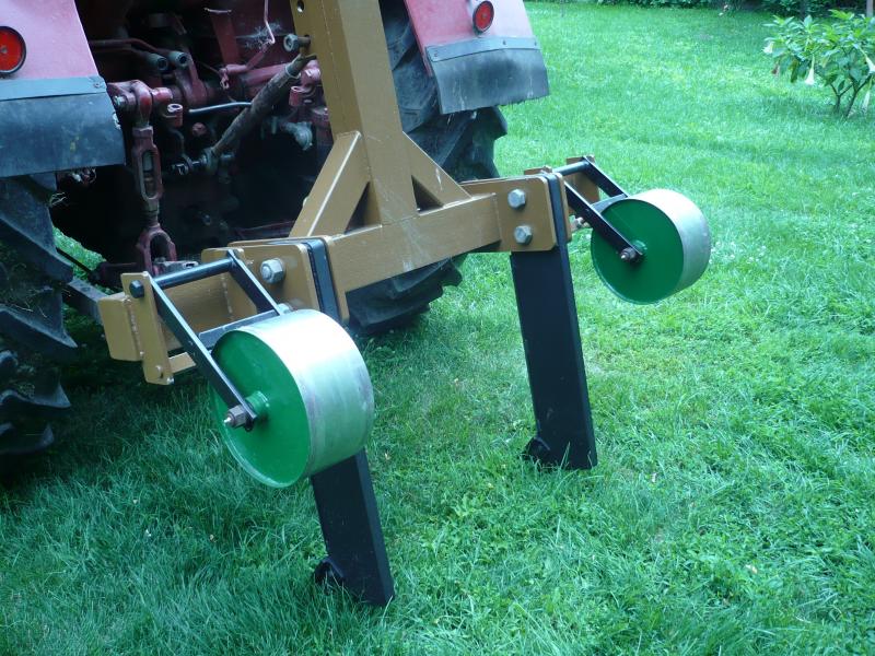

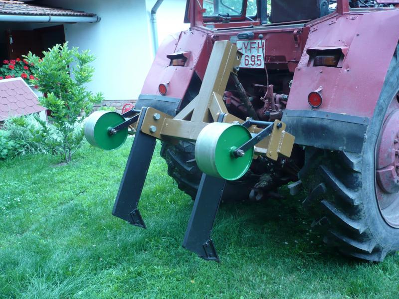

2013-09-01 21:24:34
Válasz #656. hozzászólásra

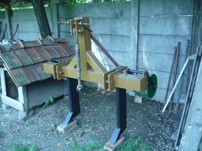

Helló!!
Elnézést a késői válaszért,de meghaladtam az előírt keretet,és csak a hónap végével lett újra internetem.
A váz 120X120-as szembe fordított U szelvényből készült,szélessége 140cm,a harmadik pont teljes magassága 55cm.
A késeket 30mm-es anyagból vágattam, szélessége 160mm, teljes magassága 800mm, a kések közti távolság 750mm.A kések végein 70X 12-es laposvasból készült papucsok vannak.
A késtartó, és egyben a vontatásra is szolgáló konzolok,15mm anyagból vannak vágatva, elől egy furattal a vontatáshoz,hátulról két függőleges 26mm-es furat a kés felfogatáshoz, M26-os csavarral.A furatok úgy vannak készítve hogy a kések a vázhoz vannak szorítva, így nem a csavarokon van a terhelés.
A kések felső részén jobbról és balról 10-10mm-es betét van hegesztve,hogy az első részén meglegyen az 50mm az MTZ vonószemeknek.
Hirtelen ennyi, de ha bármilyen kérdésed van, vagy hiányzó méretre vagy kíváncsi nyugodtan írjál!!!smile thumbupcool

#651 Tobszi
2013-08-12 17:43:08
Válasz #650. hozzászólásra

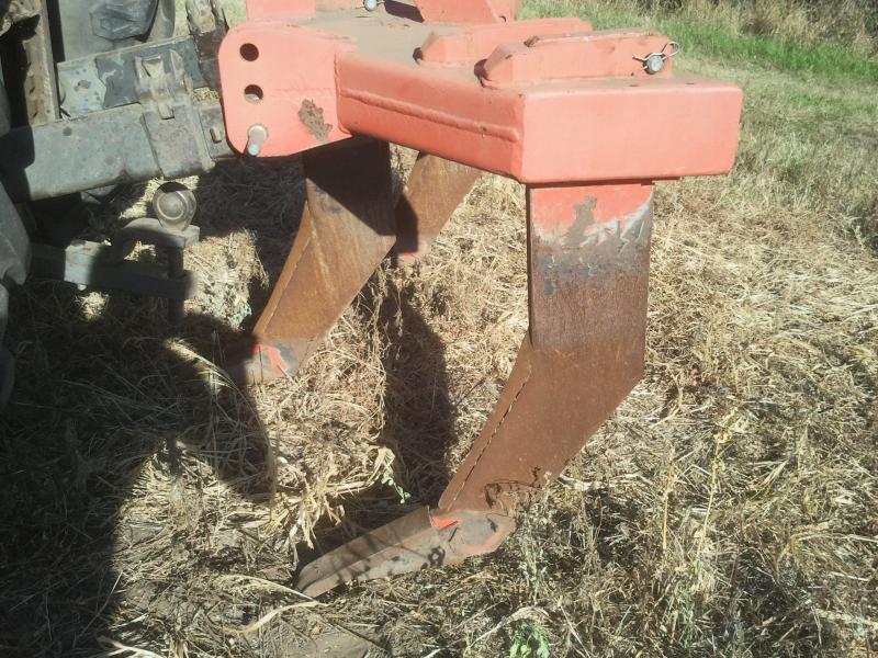

Helló!
Az enyém saját készítésű,jó kötött fekete földben a 920.3-as 3.-ban 1200-1300-as fordulaton könnyedén viszi,kb.40-45 cm -en.smile thumbupcool
Nem forgatja meg a földet hanem inkább oldalra repeszt.
Nagyon könnyű utána szántani!

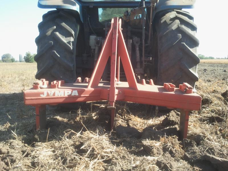

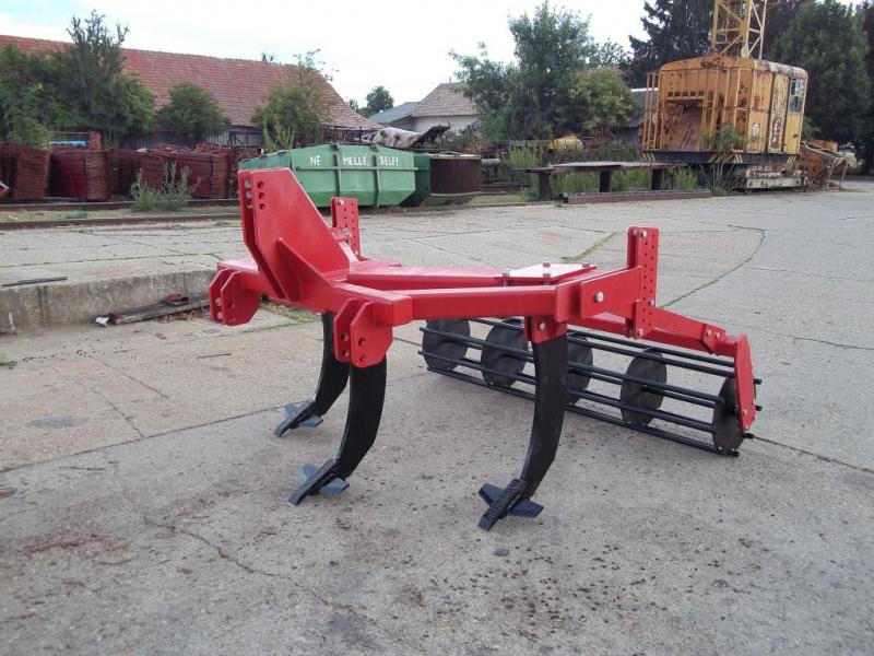

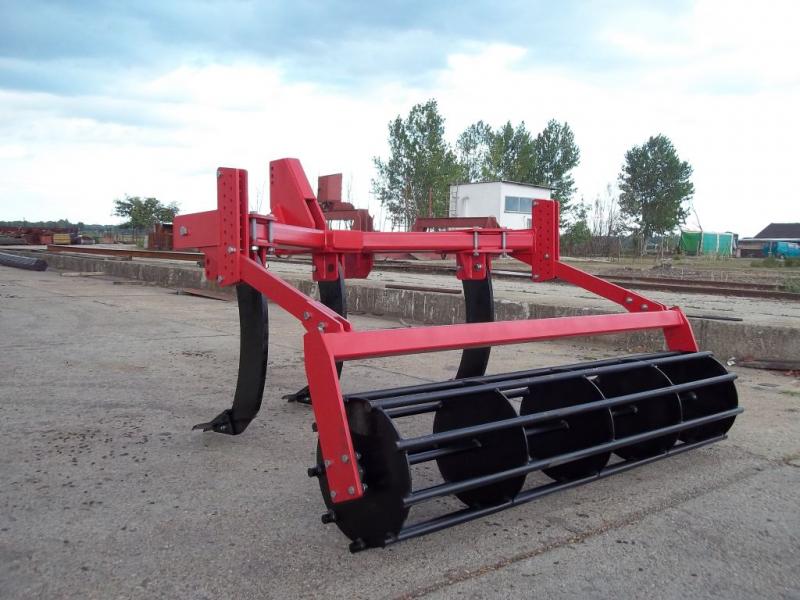

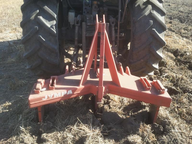

#637 JOSEY
2013-01-17 09:10:02
Válasz #636. hozzászólásra
szia! nos a 2. képen látható lazító munka mélysége kb-30 - 60 cm között mozog, lehet használni altalajmüvelőként, de most van tervben egy simba/horsch rendszerű szárnyas kés kimunkálása is.
#636 Márk_
2013-01-17 08:42:44
Válasz #624. hozzászólásra
Josey!
A második képen lévő lazítónak mennyi a minimális munkamélysége?(altalajművelőként használható-e?)
Azoknak a szárnyas papucsoknak mi a mérete?
Munkájáról esetleg képek?
T.:Márk
#635 Geliko92
2013-01-17 06:25:40
A jympa kopó alkatrészek hogy bírják, milyen a minősége?

#632 JOSEY
2013-01-16 22:57:13
Válasz #630. hozzászólásra
optikai csalódás smile rolleyes, egyébként a nyári szárazságban nagyon tutin dolgozott, nem rögelt, viszont apróra törte a földet ikrás szürke szikes agyagos talajon, (Konyár- Konyár-Sóstó- Tépe )

#630 VMisi
2013-01-16 22:52:45
A 2. képen pedig elég közel van a henger a vázhoz, de ha te mondod...

#624 JOSEY
2013-01-16 22:44:13
Válasz #620. hozzászólásra
bullbull a mi gépeinken tuti, h nem ér bele a kés a hengerbe

#618 Geliko92
2013-01-16 17:05:08
Érdeklődnék a Jympa lazítókkal kapcsolatban van e valakinek bármilyen véleménye vagy ki mit hallott róla?

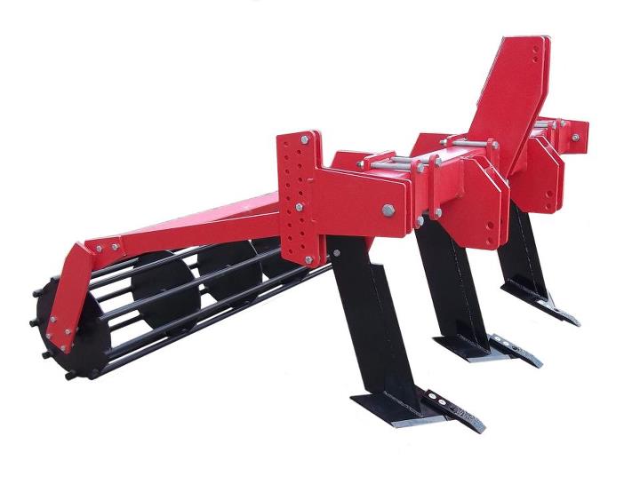

#617 medikus
2012-11-07 09:08:02
Úgy nézem az a törőhenger,a végére gyűrűs henger lett, pedig nem sokat ment. Erre mit mondtok?
