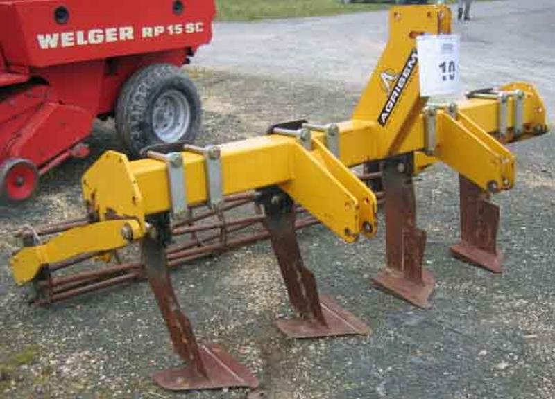

Persze hogy nem feltétlen. De a lengyel alapanyagokat ismerve egy 300kilós lazító nagyon gyenguska lehet. Feléenk nem sok esélyt adnák neki, igaz az mtz se húzná el. Most jöttem ha lazítózásból mert szétment egy vízcsövem. 30-35 centi mélyen összetolt késekkel kb 210es a fogásszélesség így. 4-5km/h-val bírom húzni, a traki meg be van terhelve rendesen nem slippel,csak nyög. Előtte másik talajon 45-50 centi mélyen ment 6-7 km/h-val.smile scared
#588 VMisi
2012-09-24 22:25:19
Válasz #587. hozzászólásra
Nem feltétlen kell nehéz. Az tény, hogy ami nehezebb az tovább tart, mert több az anyag benne. Ez úgyis belehúzza magát, homokba meg ezt elviszi a mtz is, és legalább meg bírja emelni.
#587 jamo
2012-09-24 22:15:05
Válasz #585. hozzászólásra
300kg nagyon karcsú szerintem. Framest 1260 kg a 3 késes.
#586 VMisi
2012-09-24 22:13:03
Oda tökéletes, bár nekem nem tetszik az, hogy nincsenek hátrébb tolva az oldalsó kések. Így majdnem egymásra dolgoznak a középsővel.

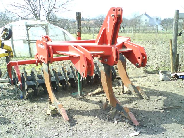

Sajnos aképek lemaradtak,most pótolom.
#584 hlac
2012-09-24 14:15:29
Válasz #583. hozzászólásra
Tisztelt Uraim!
A következő lengyel gyártmányú lazítóról szeretném a véleményeteket hallani.
1025-ös MTZ húzná homokos és középkötött talajon.

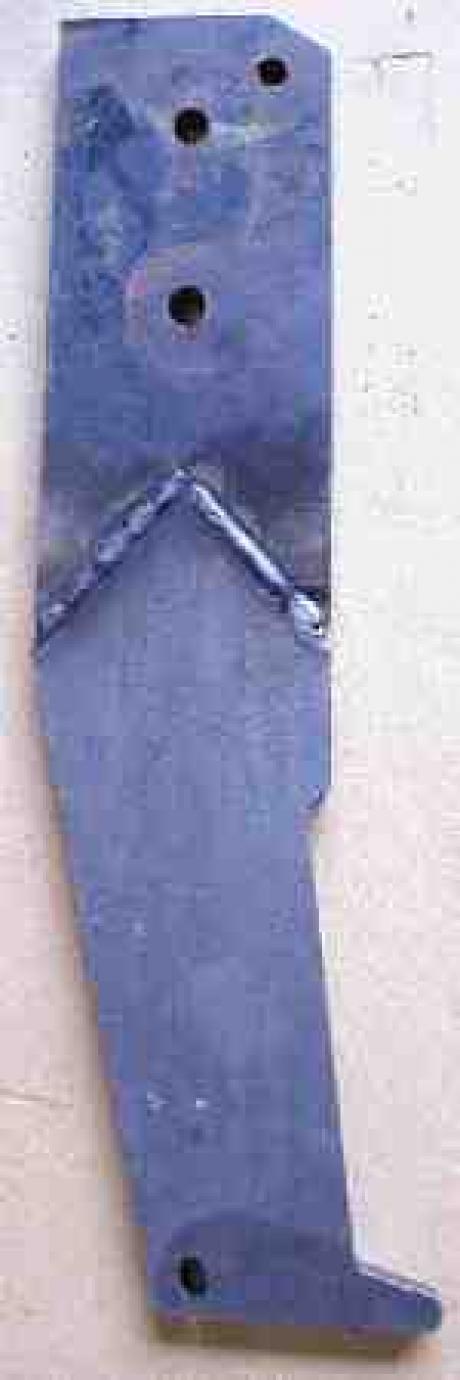

#578 JOSEY
2012-09-18 08:23:49
Válasz #577. hozzászólásra
én olyan kést készitek ami a saját modelleink alkatrésze illetve amit a megrendelő kér.. extra minőségű anyagból, és olyan áron

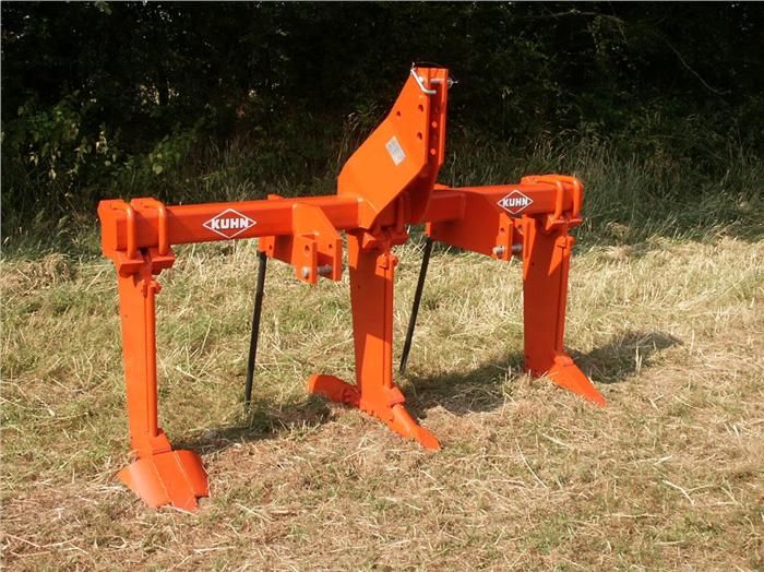

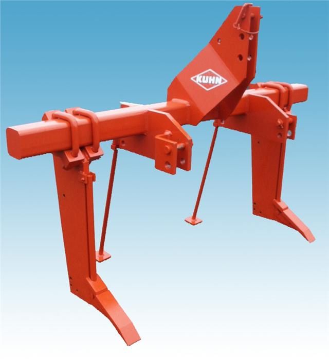

#576 JOSEY
2012-09-17 22:50:52
kuhnkuhn kiosebbikhez 140 a nagyobbikhoz 210 pacit kérnekkuhn és a technologia, ahogy müködik
#575 JOSEY
2012-09-17 22:34:59
labrador na ehhez a 3 késeshez a gyártó 160 LE feletti igényt támaszt és még rögtöröje sincs

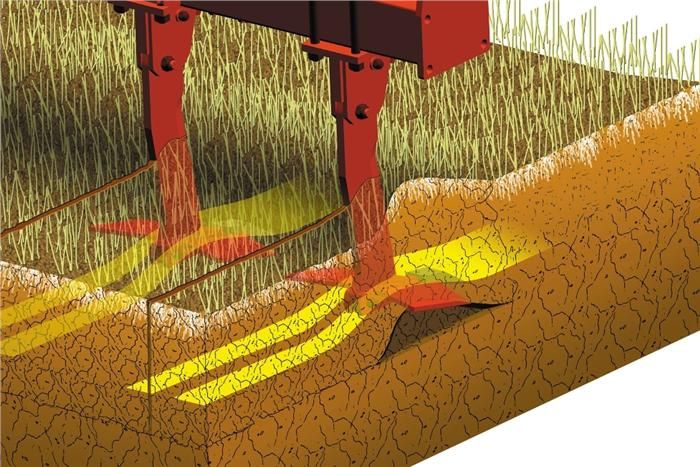

#561 JOSEY
2012-09-17 16:40:07
Válasz #560. hozzászólásra
bull SPP , az sem rögel, meg a másik 3 késes lazító sem, a talajszerkezetet függőleges irányba mozgatja.
az SPP-nek van egy különleges tulajdonsága, hogy 1-2-3-4-5-6 késes változatban is az orr kapcsolódási szöge változtatható, hogy erőteljesebben v fenjébben kapjon bele a talajba. mig a hagyományos deltavázas lazítók csak vizszintes vonásban üzemeltethetők.
