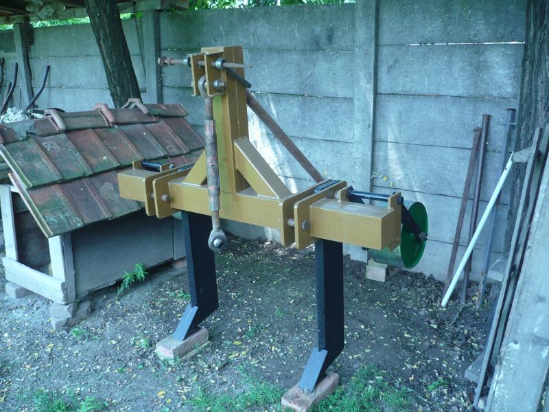

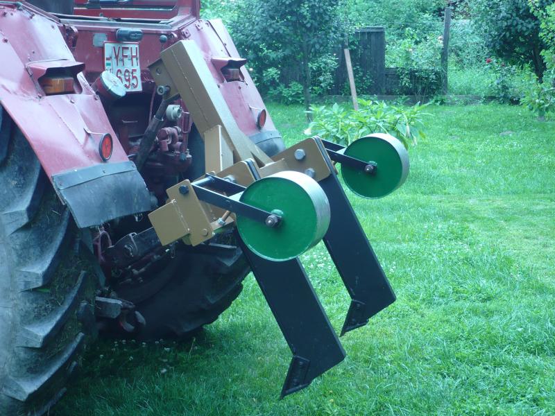

#449 Tobszi
2012-08-09 20:32:17
A késeket egyszerű 30-as kazánlemezből vágattam, semmi különleges.A magassága 80 cm a vázzal együtt az osztása 75 cm.
Mindíg ugyanabba a keréknyomba fordulok vissza így állandó a 75 cm-es távolság.
A kopóorrokat 10-es laposvasból csináltam, kár a különleges anyagokért ha elkopna, eldobom. Kb 600 Ft-ból kijött darabja.
A földjeim inkább kötöttnek mondható fekete talajok.

#446 Tobszi
2012-08-09 19:27:13
Az általam készített meg ilyen lett. Az öreg 82-es jól elboldogul vele, mondjuk csak szépen lassan másodikban,és csak kb 40-45 cm-en, de nagyon elégedett vagyok vele.smile rolleyes

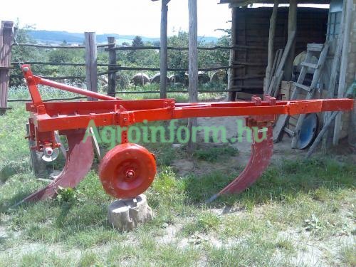

Egyébként tavasszal elkészült a házi lazítónk az IH ekére amit itt lejjebb tárgyaltunk laprugókból. smile whistling

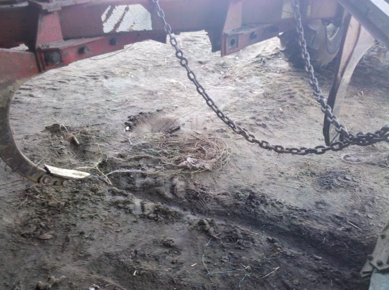

#437 VDénes
2012-08-09 14:17:32
Válasz #436. hozzászólásra
A kopóorr hosszabb mint a Kühne 1-es lazítón. Akkor a kopóorr alatti vasat kerekítsem le? Mert az tartana ki?
#436 Pici
2012-08-09 13:30:56
Válasz #429. hozzászólásra
kemény a föld és csak akkor kap bele ha előre buktatod?
hosszabb orrbetét kell hozzá hogy belehuzza magát mert gondolom a kés íve olyan hogy ami van egy kis orra az csikar a tetjén a többi része meg csuszik az íven! először mi is ezt vettük észre utána vágtunk le a kés ívéből hogy hosszabb orra legyen jobban belekapjon és áttörje a kemény részt! utána nincs gond!

#429 VDénes
2012-08-08 23:57:59
Hello
Házi gyártású lazítónk van. El lehet annyira rontani a 3 pont felfüggeszési helyeket, hogy egyáltalán ne menjen bele a földbe. Mert ha lenn van akkor már nem jön fel, de a támasztó orsót tekerem ki akkor belemegy a földbe de nem elég mélyre, ha tekerek rajta akkor lemegy az adott mélységbe, de fordulónál már nem megy le semmit se ha leteszem megint... Mi lehet a baj? Teljesen tanácstalan vagyok. smile mellow
Vágjam össze az egészet és adjam le a MÉH-be? smile hammer

Talátam egy ilyen képet a neten. Most erre házilag van gyártva az orrrész vagy lehet ilyet venni valahol?
házilag
