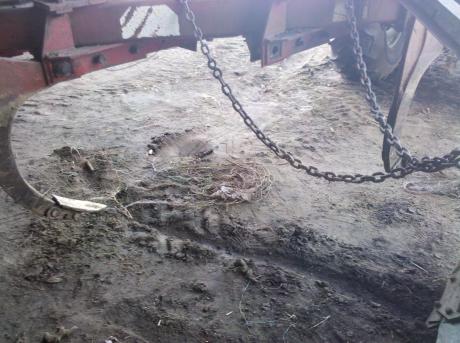

#451 VDénes
2012-08-09 20:46:37
Válasz #439. hozzászólásra
Ez az érdekes, hogy az orra van a legmélyebb ponton más semmi nincs lejjebb. Akármilyen szögbe is állítom, mert annyival hosszabb a kopócsúcs. Már teljesen lebuktatom, de akkor sem smile scared
Mára kölcsönkértem egy Kühnét, az egyből belement vázig a földbe és könnyen is húzta. 4be vitte az öreg MTZ, 1700as fordulaton. Pedig az a föld 25 éve tuti nem volt lazítva.

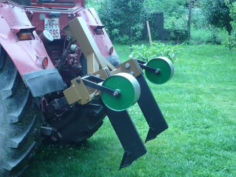

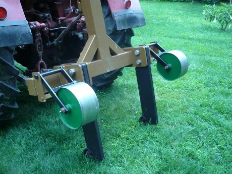

#449 Tobszi
2012-08-09 20:32:17
A késeket egyszerű 30-as kazánlemezből vágattam, semmi különleges.A magassága 80 cm a vázzal együtt az osztása 75 cm.
Mindíg ugyanabba a keréknyomba fordulok vissza így állandó a 75 cm-es távolság.
A kopóorrokat 10-es laposvasból csináltam, kár a különleges anyagokért ha elkopna, eldobom. Kb 600 Ft-ból kijött darabja.
A földjeim inkább kötöttnek mondható fekete talajok.
smile cowboy

#447 Tobszi
2012-08-09 19:29:58
smile oopsA kép meg lemaradt.
#446 Tobszi
2012-08-09 19:27:13
Az általam készített meg ilyen lett. Az öreg 82-es jól elboldogul vele, mondjuk csak szépen lassan másodikban,és csak kb 40-45 cm-en, de nagyon elégedett vagyok vele.smile rolleyes

#437 VDénes
2012-08-09 14:17:32
Válasz #436. hozzászólásra
A kopóorr hosszabb mint a Kühne 1-es lazítón. Akkor a kopóorr alatti vasat kerekítsem le? Mert az tartana ki?
#436 Pici
2012-08-09 13:30:56
Válasz #429. hozzászólásra
kemény a föld és csak akkor kap bele ha előre buktatod?
hosszabb orrbetét kell hozzá hogy belehuzza magát mert gondolom a kés íve olyan hogy ami van egy kis orra az csikar a tetjén a többi része meg csuszik az íven! először mi is ezt vettük észre utána vágtunk le a kés ívéből hogy hosszabb orra legyen jobban belekapjon és áttörje a kemény részt! utána nincs gond!

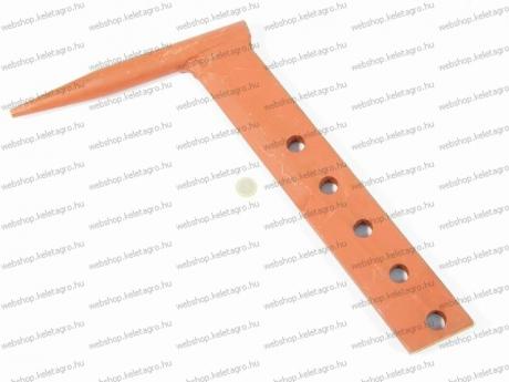

#427 Sanyee
2012-02-01 18:49:03
Válasz #425. hozzászólásra
Ilyeneket azért lehet venni elég sok helyen, csak nem biztos, hogy a te egyedi méretedhez is jó.
http://webshop.keletagro.hu/ih14-lazitopapucs_id5679
A legjobb megoldás tényleg egy vastag féder, aminek az elejét a kovács laposra veri és még fel is lehet rakni élkefémmel. Ezt rá kell hegeszteni egy befogóra, amit majd rácsavarsz az elejére. Akkor a legjobb, ha belülről egyformán mindenhol van támasza.
Lehetne még használt ekevasakból is gyártani vagy veszel 2-3 darab új eke orrbetétet és azzal is lehet próbálkozni, ha csak egy szezont akarod, hogy kibírjon jó az is.
