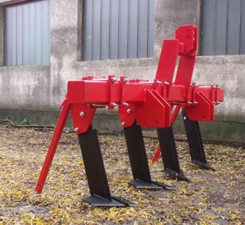

25-ös vagy 30-as "kazánlemezből " gondoltam a kést csinálni a szögvas késtartó 8mm anyagvastagságú lenne 10-esben már nehéz szerezni a vasudvarban egész szálat meg nem akarok meg venni . Ha gyenge a szögvas 80x8-as laposvassal meg lehet még erősíteni is akár 24-es 10,9-es acélcsavarokkal lenne a vázhoz rögzítve 6darabbal . A kést pedig 30-as vagy 32-es acélcsavar rögzítené a tartóhoz és 20-as acélcsavar lenne nyíró szeg .
A 3pont felfogatása pedig egy Rauunimat 8,4-es függesztett kombinátor függesztője lenne ami 6 darab 30-as acélcsvarral lenne a lazítóhoz fogatva
3 késest akarok csinálni a Krisztál mögé .

#356 Hús Futár
2011-10-29 21:26:59
Josey szerinted milyen vastag kazán lemezből érdemes altalajlazító kést csinálni ? Latar késeket másolnák le .
A váz 200x240-es 12mm-es vastag zártszelvény lenne a késtartó 100x8-as szögvas laposvas erősítéssel .

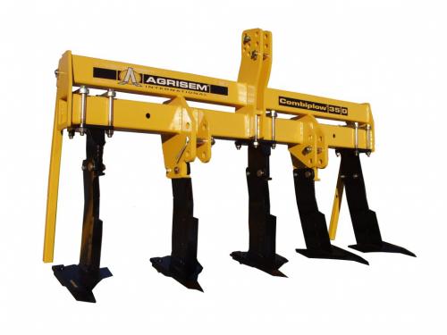

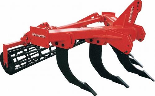

#325 JOSEY
2011-10-28 14:18:39
Válasz #324. hozzászólásra
Szia! az a nagy kérdés, hogy te milent szeretnél?hbagrisem
#324 landinis06
2011-10-28 12:23:17
Milyen altalajlazítót ajánlotok Landini Legend 180 után? Milyen legyen a kése, mer láttam már olyat hogy egyenesen ment le, de olyat is hogy a vége oldalra begörbült, a váznál állítólag jobb a V alakú, mint a sima egyenes. Mindenkit meghallgatok.
Köszi!
