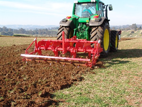

Hali én napokban agalok lazító gyártásán vagyis egy 5 fejes IH eke átalakításán , miszerint is a fejek helyére tennék orr betétet és így lenne 5 késes lazítóm 40 centis kés osztással

3késes Framest lazítót húztam eddig. 90centire vannak a kések egymástól, mélylazító és a kapa csúcsa mellett vannak elég nagy szárnyak melyek teljesen lentről a 90centi egészé úgy felemelik repeszti mint az ááááááálllat. Az ih nem tud ilyet lazítani, viszont et húzni kegyetlen nehéz. Eleve a 3kés a 200-250lóerőhöz már gyanús, dehát a rába ennyit bír ezt húzza.
Ha mondjuk egy sima Jympa lazítóra tennétek mondjuk szárnyakat , azt hova ? Milyen magasra volna érdemes rakni , hogy jól forgassa a feltalajt is , mondjuk ha állandóan 35-40 cm mélyen húznánk ?
Olyan szárnyakra gondolok ami van pl a Vakondon , vagy a mostanában divatos Olasz lazítókon.
Érdemes volna a bontó csúcs környékére is rakni , hogy eleve jobban emeljen , szakítson át ?
Mert ez ugye egy natúr kés , sima heggyel mint az IH-é .

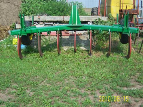

Vélemény szerintetek menyire válna be a gép ?

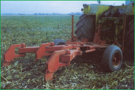

Én is erre gondoltam , de azt mondták ma hogy ez még tesztelés alatt áll.(ugyanis az első darabok hajladoztak , stb)
Tehát még nem kaphatók...
Az elgondolás viszont nem rossz.

De jó ötlet , már van ilyenünk , csak nem eléggé forgat stb. Most ha meg tuningolnánk és olyan földekre vinnénk amik már megvannak tárcsázva(Napra volt) , elég volna egy menetbe és tavaszon mehetne a Kuki bele...
Válasz #287. hozzászólásra
hahiszed hanem kezembe került 1 újság...... amiben a csávó a lazítójára szerelt magának ilyen marókéseket mint az olaszokon van......
oldasd meg a főnökkel ha mindenáron ez tetszik.......

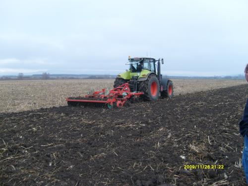

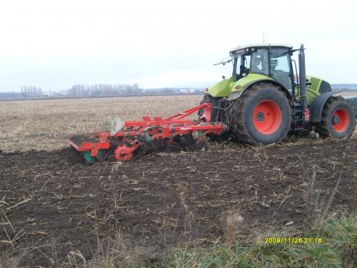

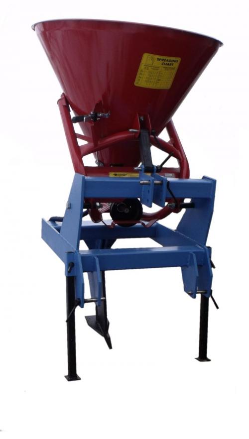

azt mondják a kertészek-szőlészek, hogy az igy mélymütrágyázott talajból a növények sokkal jobban egyenletesebben tudják felvenni a tápanyagot, mint a 2 késes közvetlen a tőkék mellé adagoltal

50 LE-s kertészeti traktor mögé ilyet készítettem 1 késes kivitelben
