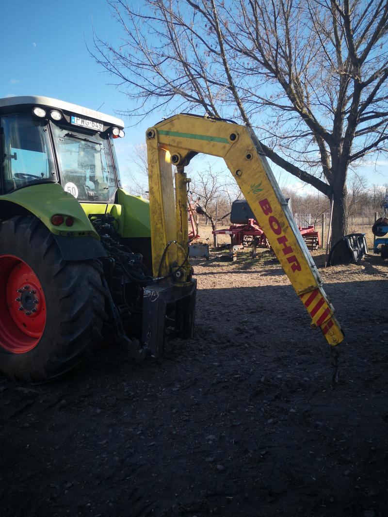

Válasz gcastle #299. hozzászólásáraÜdv igy vettem a gémet előző gazdája lehet velük csináltatta.
Nyírcsaholy-ról hoztam én csak az alsó 3 pont tartót csináltam. Kell rá két új tömlő meg ha több időm lesz letakarítom kap egy festést és kész,célnak megfelel.
Ki az illető? Kiss Lajos ,a kitológémet lehet ő alakította át azon ha eldurran a tömlő szopás hozzá se lehet férni.

Válasz KooL #298. hozzászólásáraÚgy látom Kiss Lajosékkal csináltattad valamikor a sárga részt...

Válasz Bárány #296. hozzászólásáraKöszönöm,persze felemelt zsákkal nem mozgok vele. leengedve nincs vele gond .
magasság annyira nem volt cél igy adták a méreteksmile wink.

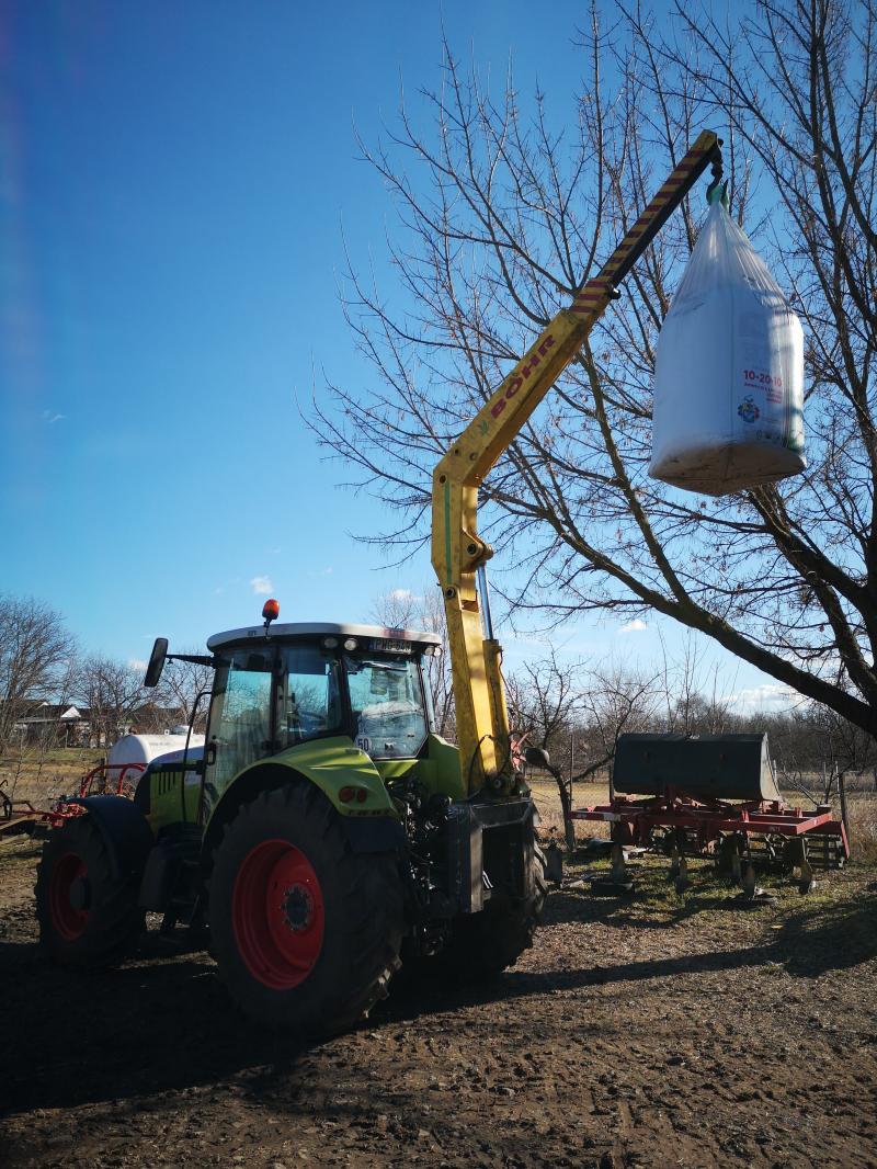

#296 Bárány
2020-02-02 16:15:37
Válasz KooL #295. hozzászólásáraFaca lett, gondolom, jó magasra akartál emelni, azért tetted alá a felfüggesztést.smile thumbupcool
(Azért egyenetlen talajon ezzel már óvatosan! Képes felborítani a traktort.)

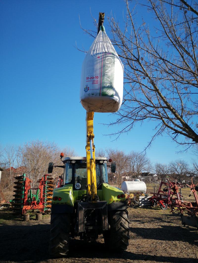

#294 KooL
2020-02-02 13:26:31
Nem valami aktív a fórum smile smile.
Tegnap csináltam egy Big-bag emelőt gondoltam megosztom .KCR daru az alap átalakítva kitológémre,plusz hárompont felfogatás.
Kitolt gémmel kettő 700 as biget simán felvesz.

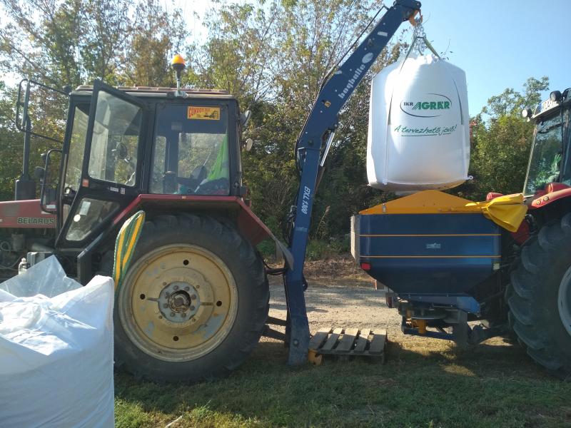

Válasz *** HM *** #286. hozzászólásáraMai munkasmile wink10 mázsás bige mtz-velsmile w00t

Válasz Buti Lajos #287. hozzászólásáraÈn ilyent használok, most 1t big-bag-et emelek, mütr.- vetőmag is.

Válasz *** HM *** #286. hozzászólásáraBogballe bxl 1300, behúzott gémmel 2t-t, kinyújtva 1,3-at tud 2700mm-es karon.

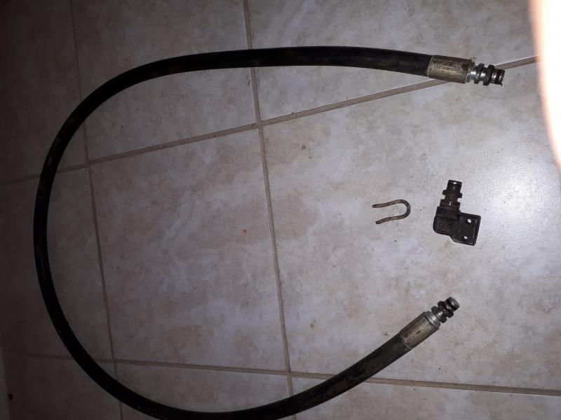

#284 vén cigány
2018-01-24 20:18:23
Az este folyamán sikerült szerezni egy 90-es külső átmérőjűt és 500 mm lökethosszal.
Csak az vele gond, hogy olyan a bekötési csatlakozó a munkahengerbe amilyet én még nem láttam. (vagy nem figyeltem)
Milyen összekötő vagy toldó kell hozzá, hogy tudjam csatlakoztatni a traktor gyors csatlakozóhoz? Mi a neve?

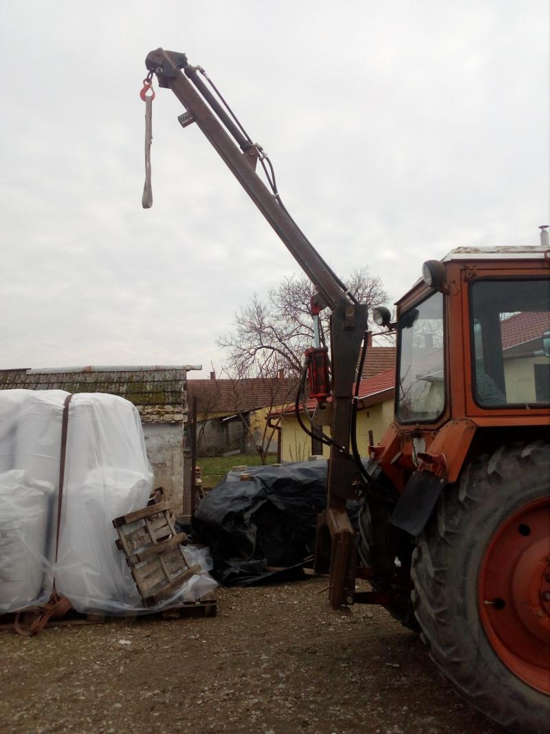

#280 ravaszparaszt
2018-01-24 14:54:31
Hali a miénk ilyen lett, ha tudsz meríts ötletet !

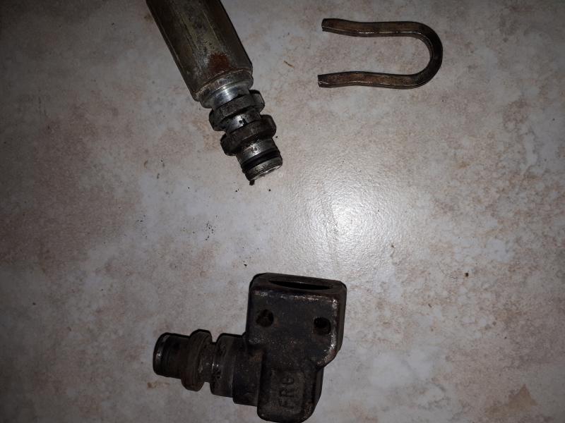

#279 vén cigány
2018-01-24 11:42:05
Válasz Buti Lajos #278. hozzászólásáraOk!
Munkahengernél elég a dugattyú 80 mm átmérő??
#278 Buti Lajos
2018-01-23 20:14:31
Válasz vén cigány #277. hozzászólásáraAz előző darumat 1 tonnásra méreteztem, többször is túlterheltem 1100-1200 kg többször volt rajta ( emiatt csináltam másikat, féltem nehogy addig növelgessem a terhelést míg egyszer összecsuklik). Azon 100x10 laposvas volt kifúrva 25 csapnak. A furat sem bővült ki, nemhogy a laposvas deformálódott volna. De. Azon a 2m-es gémen a forgásponttól 0,8m-re volt a munkahenger bekötési pontja. Tehát 1 t terhelésnél a forgáspontban 1t x 1,2/0,8= 1,5t(15.000N) terhelés ébred. Ahhoz hogy méretezz ismerni kellene a méreteket.Minél közelebb van a munkahenger a forgásponthoz annál nagyobb erő ébred a forgáspontban is és a munkahenger bekötési pontjaiban is.Így ez csak tippelés, de szerintem elegendő. Elszakítani nem fogja a laposacélt, maximum a csapnál ébredő palástnyomás miatt a 120-as laposvasra hegesztesz a furatnál egy 50x10 laposvas négyzetet amit a 120-assal együtt fúrsz ki.Így megnövelheted a furat hosszát duplára, így a palástnyomás felére csökken, nem fog a furat "kiszoposodni".

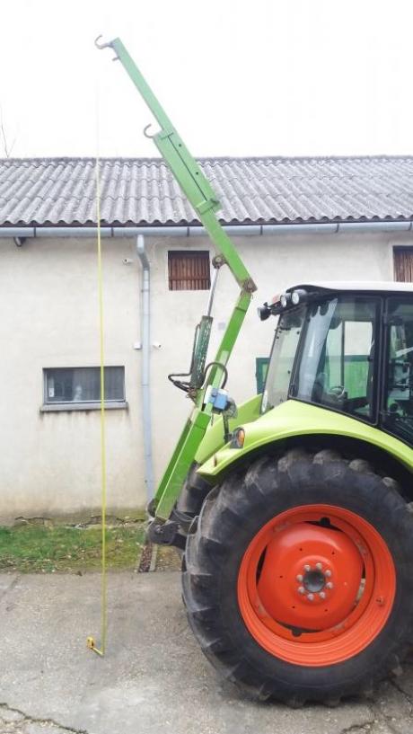

Válasz Bárány #270. hozzászólásáraNagy nehezen találtam egy hosszabb vonalzót.
A vízszintes gém: 210-215 cm
A függőleges szár: kb. 195 cm

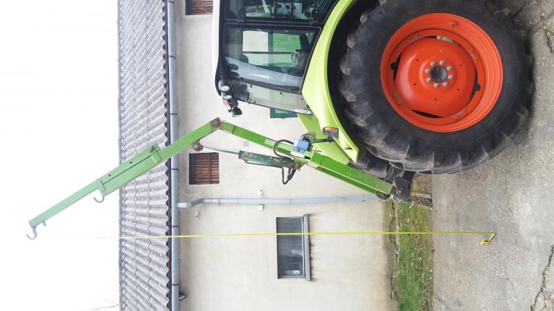

#270 Bárány
2018-01-23 15:54:03
Válasz vén cigány #268. hozzászólásáraHa van kedved, meg egy vonalzód, akkor ezen a képen kiszámolhatod, az enyémnek milyen hosszú a karja. smile biggrin
A mérőszalag a kampótól a földig 460 cm, ehhez arányosíthatsz.
(Amikor a kép készült, pont ezt mértem, hogy max. milyen magasra tudok vele emelni.)

#268 vén cigány
2018-01-22 17:42:07
Válasz Bárány #267. hozzászólásáraOK, értem.
A függőleges hossz, kb. 220 mm lesz.
A vízszintest meghagyom egyenlőre 300 mm-nek, lehet beljebb tenni az akasztót.
Először egy Mtz (c-75) munkahengerrel próbálom, ha rövid kap hosszabbat.
