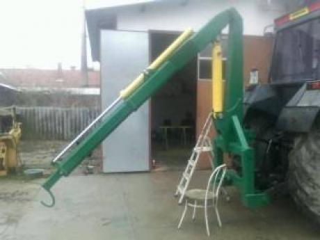

Válasz Vinkó75 #211. hozzászólásáraSzia, jó lett. Hasonlót szeretnék készíteni, tudnál valami skiccet rajzolni róla. (forgáspontok helyzetei, munkahenger rúd átmérők, cső átmérők hosszok stb.)

Válasz Vinkó75 #211. hozzászólásáraSzép precíz munka az új árának a töredékéért,jó a szine (pár éve már én is csak ezt a két szint használom).
Válasz lacika973 #210. hozzászólásáraA váz 150-es zártszelvényből van 8-as falú, 1 métert tol a gémen, erős masszív szerkezet.
