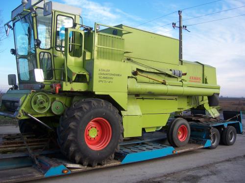

Gyönyörű !!!!! 105?

hallod szép a jószág
