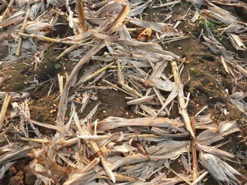

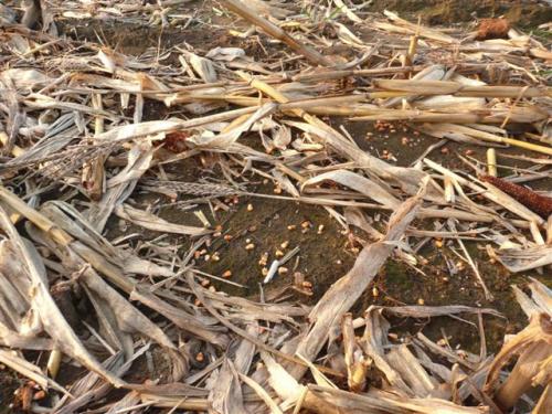

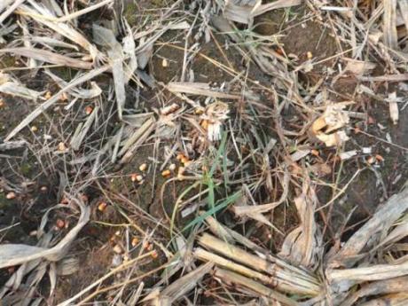

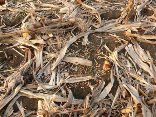

Jó kép ! Első rá nézésre a gyenge szár miatt elkezdte tolni,felemelte az asztalt. Ne "csapkodja" bele a földbe hajtás közben. Csak nem számolt azzal hogy a szárnak nem elég tartása. A tempó miatt nehezen tudta tartani a sort így lehetett némi "kaszálás"is. A "kisebb" és fél csövek,háááát nyilván tömődött a törőlécnél. Így nyithatott rajta.smile whistling

Válasz #83. hozzászólásra
adapter
odaveri
nem hallod h. mondják a szakik h. odaveri ?smile biggrin

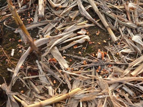

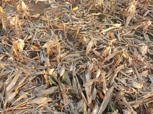

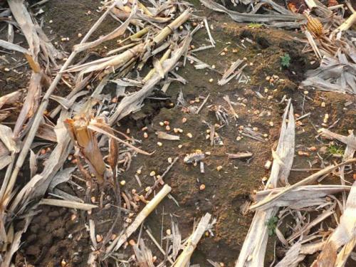

#84 Heccmaster
2010-11-18 21:24:40
Válasz #81. hozzászólásra
-asztalmag a fellegekben
itt elég jó már rászólt a tulaj........smile hammersmile hammer
-tőrő l. fingomsincssmile confusedsmile confusedsmile confused
-tempó?
hát a tempó: góóóóó góóóóóóó góóóóóóóóóóó!!!smile aikidosmile aikidosmile aikidosmile lolsmile lolsmile lol
#83 grün-dy
2010-11-18 21:21:11
Válasz #80. hozzászólásra
ez mind adapter veszteség , vagy hátul jött ki??
ha jól saccolom ez olyan 3-4q/ha
#82 Czanik Sanyi
2010-11-18 21:20:19
Válasz #77. hozzászólásra
Mondhatnám úgy is ezt nem én vágtam!smile lol Milyen adapter? Az előző képen olyan is volt ami le sem volt csak félig morzsolva.smile confused
#81 papa maci
2010-11-18 21:19:45
Na várj ! Asztal magasság ! Törőléc pozíció ! Tempó !smile whistling
