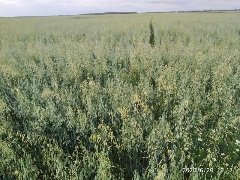

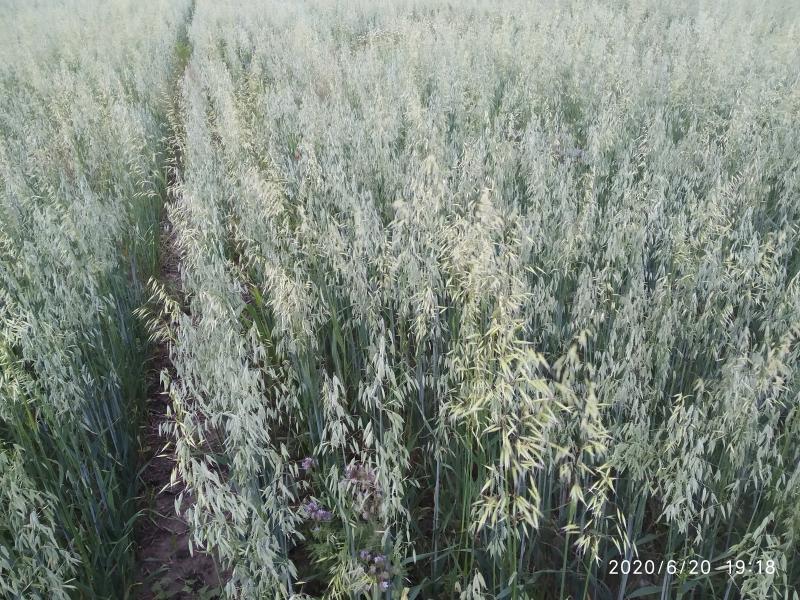

Válasz Berkó_ #1309. hozzászólásáraNekem is fél méteres lemaradásban volt a (szomszéd) szántottban lévőhöz.De utolérte,nem cserélnék vele.Gyomirtást kell tökéletesebben,és működhet a dolog.
Válasz Mf-es? #1308. hozzászólásáraÉn csak fél hektárt mertem bevállalni direktbe, de jócskán le volt maradva attól amit csak 10 centire kapirgáltam meg tavasszal vetés előtt (300 kiló karbamidot be kellett dolgozni valahogy), de még az sincs sehol, amit meggruberoztam. Most már több mint 2 hete nem voltam kint, így lehet az esők kiegyenlítették az állományt, de szó mi szó alig fejlődött nálam.
Gratulálok Neked, mert ez szépet mutat!

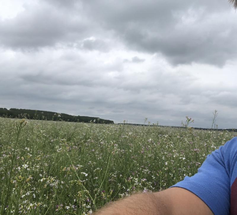

Nem no till, csak tavasszal nem nyúltunk hozzá. Ultimával vetett olajretek:
