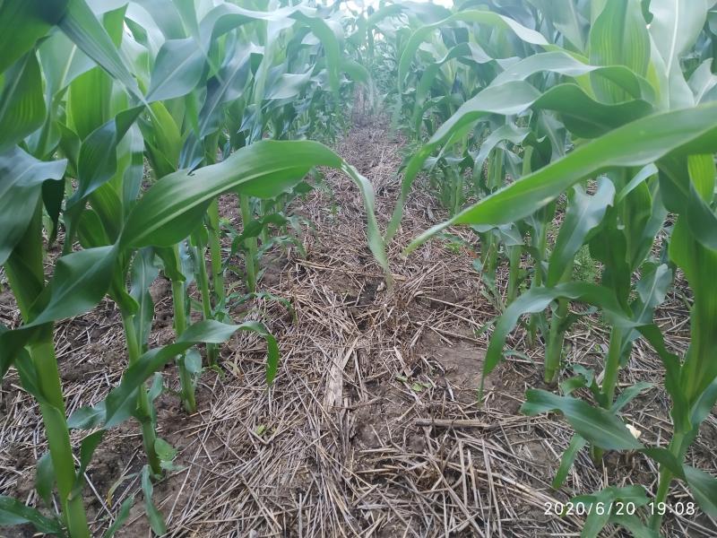

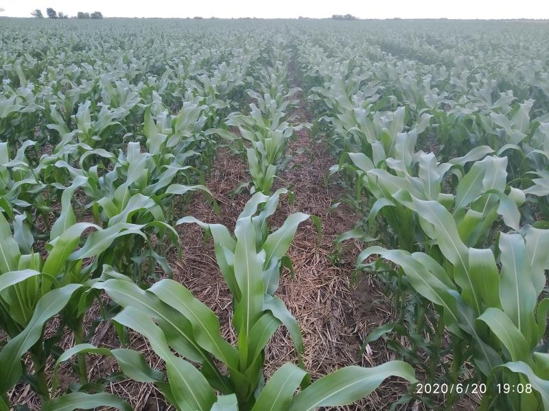

#1263 tuto1
2020-06-20 19:31:58
Válasz szanberg #1261. hozzászólásáraEső ezen a héten volt 21+56 mm. Vetés után nem sok volt, pár alkalommal 2-10 mm között.
6-7 éve forgatás nélküli, idéntől direkt, de maradt olyan terület, ahol ősszel gruberral bedolgoztam a takaró növényt.

#1261 szanberg
2020-06-20 18:14:45
Válasz tuto1 #1260. hozzászólásáraAkkor ott volt csapadék, jól megtudott indulnismile thumbupcool
Mióta van direktvetve a terület?
#1260 tuto1
2020-06-20 17:35:51
Válasz szanberg #1255. hozzászólásáraHomokosabb talaj van, ami kicsit gyengébb, még van Sió parti ami ennél jóval kötöttebb, az kb 1 méteres, pár nap múlva már nem tudok belemenni géppel.

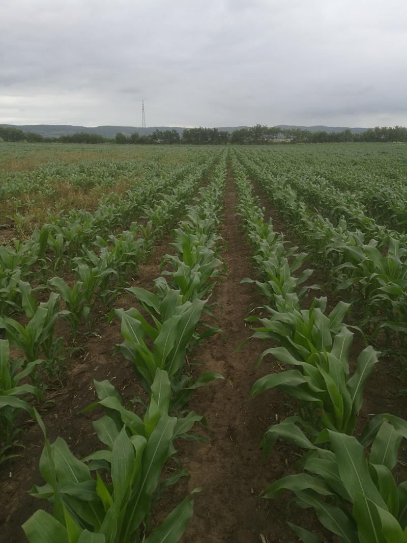

#1259 tuto1
2020-06-20 17:31:54
Válasz Sz_Pisti #1256. hozzászólásáraEzen a táblán nem kifogyó takaró volt télen, és hagytam 1 hektárt, amit megpróbáltam bio-ba. Aztán láttam, hogy ez így nullás, és kapott az a rész is vegyszert. Egyébként a tábla nem egységes, nem kelt egyszerre a kukorica, van jobb rosszabb része. A képen az átlagos van. Az előző képet, kb 1 hónapja nagyjából erről a helyről készítettem.

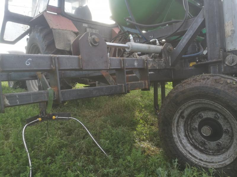

#1258 tuto1
2020-06-20 17:25:20
Válasz cimbike. #1254. hozzászólásáraNem sok időm volt vele foglalkozni, próbáltam legegyszerűbben megcsinálni, a festés még vissza van.

#1256 Sz_Pisti
2020-06-20 16:09:58
Válasz tuto1 #1252. hozzászólására Az üres foltokban nagy volt a takaró és azért nem kelt ki? Sok van belőle?
#1255 szanberg
2020-06-20 14:53:15
Válasz tuto1 #1252. hozzászólásáraEz jól néz ki!!!

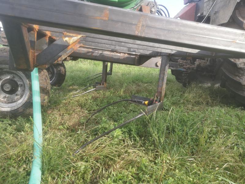

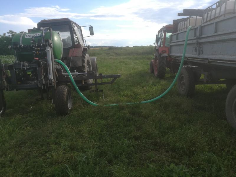

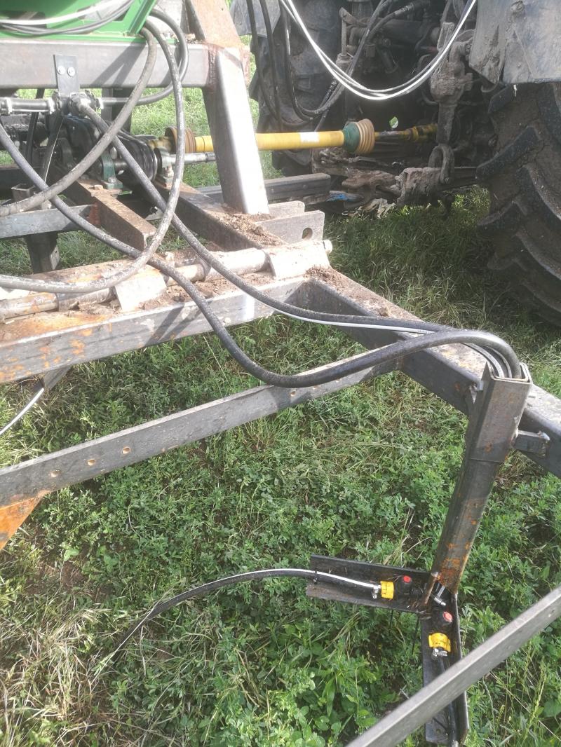

#1254 cimbike.
2020-06-20 14:35:50
Válasz tuto1 #1253. hozzászólásáraTudsz képet csinálni az y-dropról?

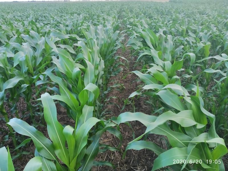

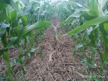

#1253 tuto1
2020-06-20 14:16:37
És ezzel a technikával próbálok javítani rajta. Y-DROP made in Hungary

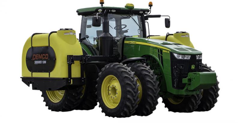

#1217 bandigh
2020-05-31 18:53:28
Válasz szanberg #1212. hozzászólásáraHa sorban járna a nagygép, akkor a fronhidrón is vihetnél valamilyen sávfrissítőt és egymenetben meglenne a művelés/vetés, nem?
Mondjuk akkor még a nitrót is fel kéne aggatni valahova, de mondjuk láttunk már ilyet
