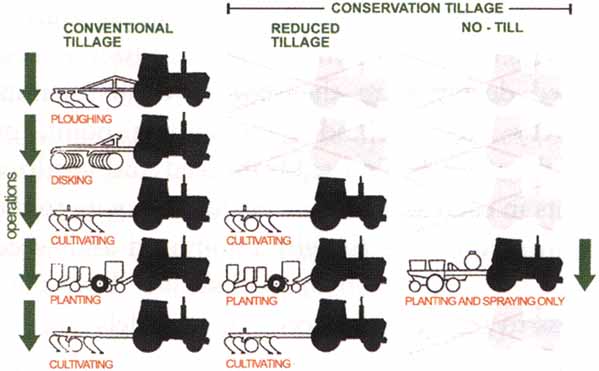

No-Till meghiúsul Ezek 10 érv
By Jim Johnson
Bár sokan vannak győződve arról, szántás nélküli az az út, farm, sokan mások meg vannak győződve arról, hogy nem működik. Egyértelműen szántás nélküli gazdálkodás működhet, de hibák általában abból adódnak, hogy egy vagy több ilyen 10 ok:
Kiválasztása a rossz mag különböző
No-ig palánták tapasztalhatnak hűvösebb és csapadékosabb magágy. Ültetés fajták, amelyek tolerálják ezeket a feltételeket fontos.
Hiánya vetésforgó
vetésforgó fontos, hogy szakítani betegség, rovarok és gyomok ciklus. Dupla vágás azonos növények minden évben nem vetésforgó. A területen kell nőni a különböző termények ugyanakkor az év egymást követő évben, hogy egy forgatást.
Hiánya berendezések
A fő szükséges felszerelés egy no-ig ültetvényes és a permetezőgép. A technológia a mindkét jelentősen javult az elmúlt évtizedben. Segítségével a régi berendezések lehetnek, mint a kis haszon, mint a rossz eszközök.
Igyekeznek csökkenteni bemenetek és költségére
Gyakran előfordul, hogy a termelők próbálja használni alacsonyabb a gyomirtóval vagy kevesebb gyomirtásra, mint szükséges. Bölcs dolog, hogy a terv a kiadások legalább annyira a gyomirtó szerrel volna költeni talajművelő. Idő, munka, talajnedvesség, és a kopás berendezések minden menthető, de nem növényvédőszer dollárt.
Megszüntetésének elmulasztása tápanyaghiány megkezdése előtt
Műtrágya és a lime lehet felületre felvitt, de nem mozog sokat teteje alatt 1 inch talaj nélküli valamilyen talajművelő. Ideális esetben a talaj tápanyag-szint megfelelőnek kell lennie az egész gyökerező mélysége, és nem csak a felső inch talaj; hozamok csökken, ha a szint nem elegendő.
Amennyiben nem elegendő nyomot hagy
Maradék szolgál sok funkció, mint például a fogása csapadék, etetés kedvező talajban élő mikroorganizmusok, megakadályozva a termőtalaj és a tápanyagok erodálja, amely a csupasz talaj, így a gyomok nehezen csírázó, és megakadályozza a talaj kérgesedése.
Nem kellene berendezések megfelelően beállított
Mivel peszticidek erősen támaszkodott a szántás nélküli, permetezők kell megfelelően felszerelt, kalibrált és működtetni. Hasonlóképpen, a nyomás a lemezt nyitó és záró kerekek ültetvényesek és gyakorlatokat kell is megfelelően be kell állítani.
Az ismeretek hiánya
No-ig gazdálkodás nem ugyanaz, mint a hagyományos gazdálkodás. Sokkal több, mint egyszerűen nem szántott. Szükség van a különböző tapasztalataikra alapozva, hogy optimalizálja az összes szükséges bemenetek.
Hiánya a figyelmet a részletekre
Erre jó példa az, hogy ezt a példát: egy eke irányít minden kicsi gyomok egyformán jól, de a rovarirtó szerek szelektívebb. Permetezés a megfelelő időben és megfelelő sebességgel a legjobb felszerelést nem jó, ha rossz növényvédőszer használják a cél füvet vagy más kártevő. Mindent meg kell tenni helyes.
Ha nem sikerül elkövetni ahhoz, hogy ez működjön
Ez az oka a legtöbb szántás nélküli hibák. Ha a termelő nem hiszem, no-ig fog működni, és nem akarja, hogy ez a munka, akkor valószínűleg nem fog. No-ig gazdálkodás iránti elkötelezettség a hosszú távú folyamat talajt. A termelés előnyeit szántás nélküli nagyobbak az évben 20, mint a második évben. Ez azt jelenti, nincs-művelve három évig, majd a szántás minden negyedik évben nem igazán szántás nélküli, csak nem szántás három évig.
Történelmileg, talajművelő végeztünk, hogy készítsen egy magágy és gyom. No-ig ültetvényesek és gyomirtó szerek állnak rendelkezésre a feladatokhoz szükséges. Elkötelezettség és tapasztalat, no-ig lehet, és működni fog.

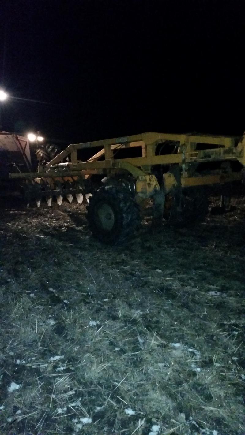

A tegnapi munkánk:
Este Fél 10kor kifagyott a KAPCSOLAT a talajból, a traktor elkapart már 10-15 cm-en.
8300-as: 4 fejes Kondor eke 20 cm-es mélységig bírta. Steiger 400: 5 fejes Kondor, szintén 20 cm-ig.
Steiger 400: vontatott Simba lazító, nedves talajra ajánlott, 25 cm-es szárnyakkal. 30 cm-en megállította a traktort. Elkapart, ha lejjebb engedtem, a motort le sem tudtam terhelni
Rába 275: 5 késes jympa lazítóval, hasonlóan az előbbihez, fél 10-ig bírta.
A LAKE nevű Kondor ekevázas szárnyas lazító viszont, a quadtrackkal és a difizárakkal megállíthatatlan volt éjfélig. 35-40 cm mélységben dolgozott. Kép sajna nincs, de többen is úgy gondoljuk h jobb munkagép a mostani körülményekre még nem született. Ott nem maradt műveleten talajszelvény, és nem tudott eldugulni a vastag és nagy átfagyott föld-tábláktól. Brutálisat ment a KAPCSOLAT, ez a joker!

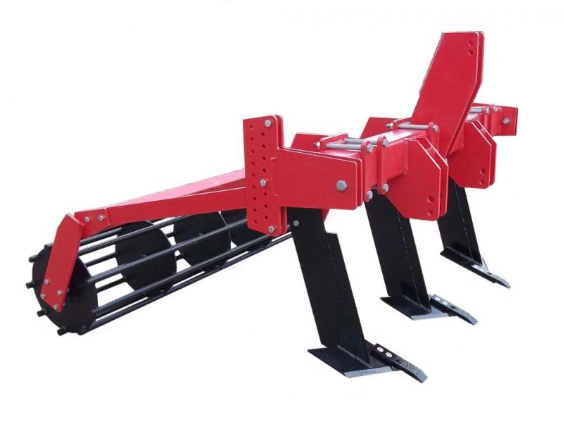

Válasz #667. hozzászólásra Nézted már nedves talajban a szelvényt Cultiplow után?
Nagyon szépen dolgozik szárazban, pont ennyi művelésre van csak szükség a morzsalékos talajszerkezethez és a csoroszlya kiképzése jelentősen csökkenti a talp képződését.
Neked a gyári Agrisem Cultiplow lazítód van, vagy esetleg a Josey-féle másolat?
