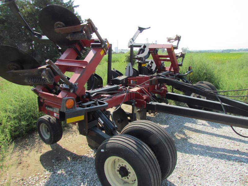

Most jó ez a 8-as Maxima, teccik nagyon, kap egy oldalra hátul Spike tárcsákat a sávművelés jobb zárásához, a teljes felületen műveltekhez semmi extra nem szükséges

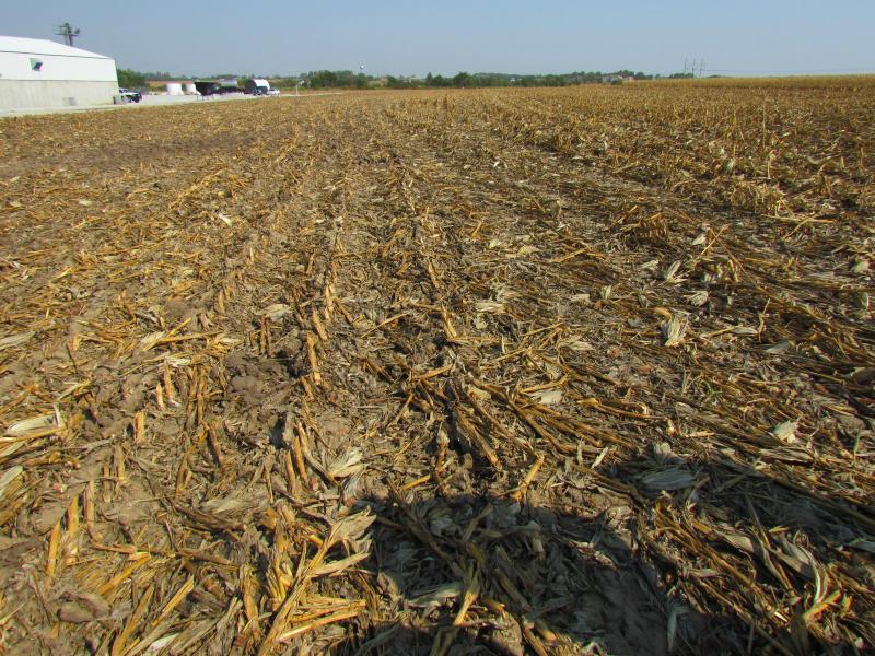

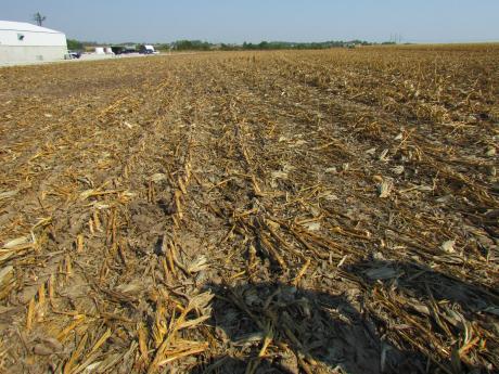

Válasz Radocz #800. hozzászólásáraEgyik ismerősöm homok talajon kukorica után veti a naprát. Szerintem bejön neked is a későbbi vetés.
Válasz Radocz #800. hozzászólásáraBármelyik vágótárcsás szemenkénti vetőgéppel el tudod majd vetni, függetlenül a márkától /monosem, gaspardo, kverneland, agrion,..../
A tárcsázás sokat jelent, csak ne legyen iszaptenger.
Ha sikerül vetőgépet találni, akkor 2,8 ha napraforgót direkt vetőgéppel fogunk vetni.
Elővetemény: 2 ha kukorica (ami kapott egy sor tárcsát).
0,5 ha búza, ami takarónövényes, és nem kapott más műveletet.
0,3 ha ami szintén búza és kapott 35 cm lazítást fralaz-zal.
Tervezett vetés ideje: Amikor odaér a vetőgép.
Előtt az évelő gyomok miatt kap 4 l/ha glifozátot.

Válasz robinson #789. hozzászólásáraElővágó, sortisztító, vetőtárcsa, záró -henger, -tárcsa...ect. a sorrend szerintem.
Elővágó átvág "mindent", a sortisztító az elvágott mulcs réteget szétnyitja, a vetőtárcsa a talajt megnyitja a beállított mélységben, a záró -henger, -tárcsa meg a vetőmagra tömöríti a földet.
A Tempo-n elvileg a műtrágya kijuttató szerelvényen van az elővágótárcsa utána a vetőegység előtt van a sortisztító.
