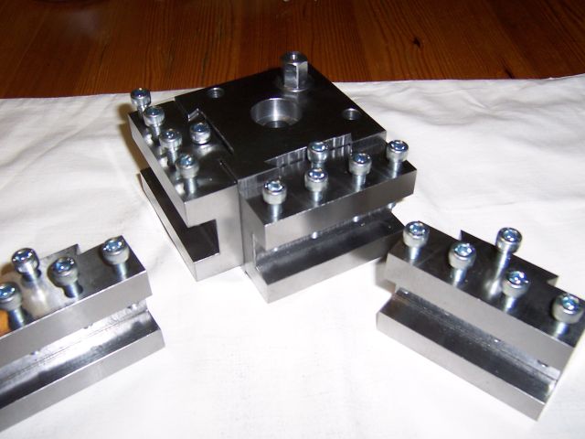

#190 Ádám Zoltán
2013-08-23 20:11:17
Válasz #189. hozzászólásra
igen 5 betét van hozzá, még este felszereltem a padomra így nem kéne lapka alá, meg látod azt a kart meghúzom és egyből ki lehet kapni belőlle
#189 decsi
2013-08-23 20:05:17
Válasz #187. hozzászólásra
Tök jó! Jól le lehet fixálni?Ennek az lényege,hogy ne keljen alá lemezelni
a késnek?
#188 Ádám Zoltán
2013-08-23 19:58:38
végül is ez az enyém:
#187 Ádám Zoltán
2013-08-23 19:47:09
Válasz #186. hozzászólásra
hasonló mint ez csak matt szinű
#185 Ádám Zoltán
2013-08-23 19:35:37
Válasz #184. hozzászólásra
tegnap vettem egy olasz késtartót valaki esetleg dolgozott már ilyennel?
