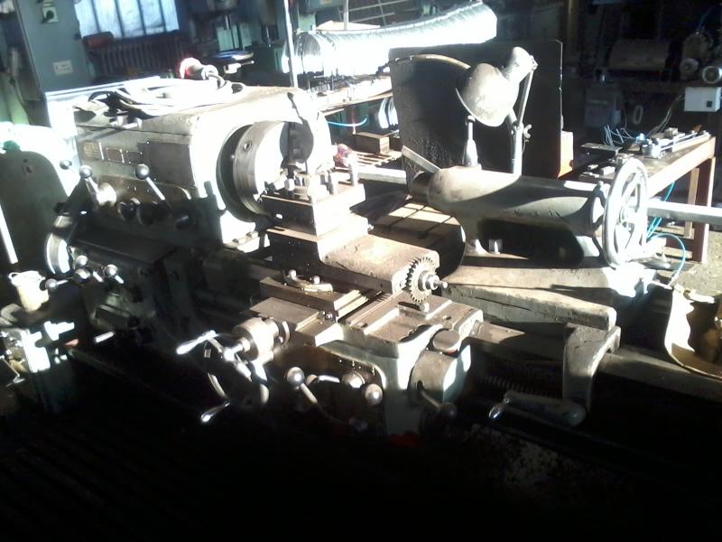

Ja Szeni még annyit hozzátennék a dologhoz ,hogy Józsi barátom tavaly vett egy Vörös Proletárt zsír állapotban 3 ill 4 pofás tokmánnyal síktárcsával forgócsúcsal késgarnitúrával meg még sok mindennel 250eFt-ért.
#155 PBandi
2013-04-08 21:07:37
Válasz #142. hozzászólásra
Ez a típus ismerős Mester?Ez a legnagyobb gépünk.

A gépvásárlási ügyben a következő a fejlemény:Ma elmentem ahhoz az esztergályoshoz, akinek olyan gépe van, mint amit én néztem.Beazonosítottuk a főorsó csapágyait.Meg volt neki az,amit valaha kicserélt.Felírtam a számát, és elmentem a csapágyboltba.Azt mondja a csapágyboltos, h. ezeknek a hengergörgős csapágyaknak darabja FAG-ban több mint 100 E forint. Van szlovákba, v. Lengyelbe olcsóbban (fele ennyiért) de azt mondja, h. a Németet vegyem, mert az a jobb.Ezt el is hiszem, de én ettől erősen szédülök smile wackosmile wackosmile wackosmile wackosmile sweatdropsmile sweatdropsmile sweatdrop.Kérnék olyan szakvéleményt, aki cserélt már ilyen csapágyat,v. tudja, h. milyen van a padjában, elfogadható-e a szocialista,v. tényleg csak a Németet szebed beletenni???????????????? SOS !!! Mindenkinek a véleménye érdekel !!!!!!

Válasz #133. hozzászólásra
az E 400 gép egyetemes eszterga pad!egy kis gazdaságnak maga a tökély!nekünk is az van.már megvolt mielőtt a szakmát tanultam!smile lol
Én a gyakorlatomat a Debreceni MGM csapágygyárban végeztem ahol E1N és Ean gépeken tanultunk.ám mind a mai napig a mellettünk dolgozó 2000 Vörös Proletár padok még mindig élénken benne vannak az emlékemben!smile loveazok gyors profi ipari gépek voltak ahol képzet szakik gyúrták a vasat!!smile devil
