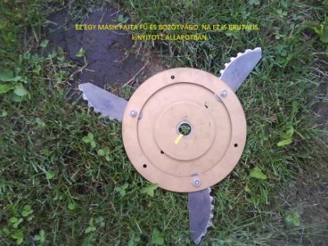

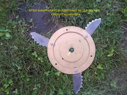

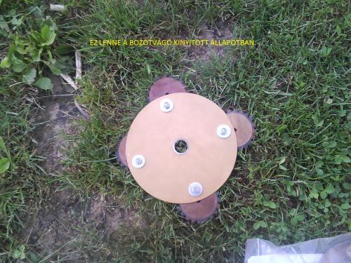

Az mit is jelent, hogy "úgy csinál mint ha baltával vágná"??
Amivel vág az a bozótvágóbozótvágó ez 5 centis tövet vígan vágja, kipróbáltam.
Van a másik ez megy mindenen keresztül, fű, bozót nagyon jól dolgozik.

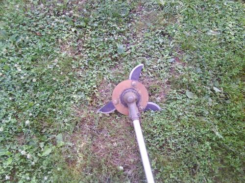

Lemaradt a szöveg.
Ez a kép egy lengőkéses fűkasza adapterről készült. Nagyon meg vagyok vele elégedve, magyar szabadalom igen keményen dolgozik. Ez a típus füvet, 2-3 cm átmérőjű bokortövet, ill. mindent vág. A megtakarítás benzinből nagyon jó, ami területet idáig két tank benzinnel levágtam az most vígan sikerül egy tankkal. Akinek kérdése van az adapterrel kapcsolatban az írjon.
kés

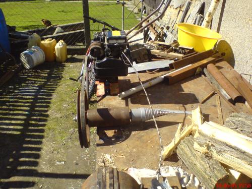

#104 Kelemen Gyula
2010-07-30 16:42:50
A motor egy kapagépről való 3 lóerős ( használt 5.000Ft.-t szereztem 2 db-t) jó üzlet volt.
mennyit fog fogyasztani azt nem tudom, de kb. 1-2 hónap múlva fogok vele dolgozni folyamatosan, akkor majd megírom a tapasztalatokat.
Próba során akác kb. 20cm, tölgy 30cm átmérővel rendelkezett, gond nem volt.

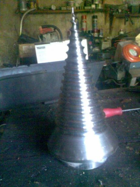

#94 Kelemen Gyula
2010-07-21 14:36:51
Válasz #93. hozzászólásra
Elkészült a gépes egy 3,5 lovas moci hajtja, nekem tetszik és még működik is.
