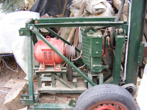

Pár kép a motor felfogatásáról és a tengelyről.
http://kepfeltoltes.hu/view/100310/Motor1_www.kepfeltoltes.hu_.jpg
http://kepfeltoltes.hu/view/100310/Motor2_www.kepfeltoltes.hu_.jpg
http://kepfeltoltes.hu/view/100310/Motor3_www.kepfeltoltes.hu_.jpg
http://kepfeltoltes.hu/view/100310/K_p_www.kepfeltoltes.hu_.jpg

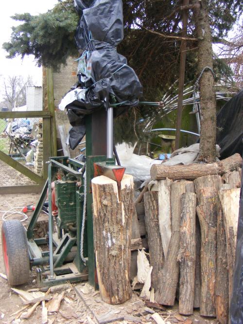

#76 Kis kolléga
2010-03-10 20:45:50
Naná hogy bejön ha ugy csinálod meg ahogy leirtam akkor lesz egy tök jó hasítógéped :D
Máma gyujtóst apritottam vele nagyon hamar végeztem,
nem kell félni hogy az ember levágja az ujját mint fejszével. Csak győzd kiszolgálni a gépet 2 ember ha oda áll és rakja neki egy délután össze lehet hasogatni egy pótkocsira való fát.

#74 Kis kolléga
2010-03-10 00:22:03
Mindenkivel megosztom a tapasztalataimat,
Teljes műszaki adatlista a gépről.
-asztal anyaga vacső,zártszelvény,kazánlemez(5mm)
mérete 50cm széles,70cm hosszú, 80cm magas
-önbeállós zsirozható csapágyak típusa Y206 30mm
-Hasítókúp 70mm vastag, 200mm hosszú, 28mm-es belső furattal szabvány ékpályával
-tengely: csapágyaknál 30mm tengelyvastagság, csapágyak távolsága egymástól 170mm, tengelyvastagság kúp felöli oldalon 28mm, kúp távolsága a csapágytól 40mm, ékszijtárcsa oldalon tengelyvastagság 25mm tárcsa távolsága a csapágytól 35mm
-ékszijtárcsa (hasítókúp tengelyen lévő) típusa: SPA 250/1 13* profilu, szorítóhüvely típusa 2517, (25mm)
-4 db 16mm-es 8.8-as csavarok rugósalátéttel anyával
csapágyaknak
Villanymotor adatai;
-1fázisu 220v, 2.2Kw, 1440f/p
-ékszijtárcsája SPA 67/2 13* 25mm szorítóhüvellyel (szorítóhüvely a motor tengelyátmérőtől függ !! )
-5 méteres kábel 3x2.5 MTK
Villanymotor levehető mivel nem csak ezen a gépen használom. Így kapott a gép egy ajzatot biztonsági kapcsolóval baj esetére.
Két keréken lehet húzni könnyeb mozgatás végett.
Hasítási teljesítménye csomómentes fában kb. 40cm attól is függ hogy száraz vagy nyers az anyag.
Hasítási hatékonyságát nyers fában fejti ki a legjobban, kevesebb energia kell a hasításhoz pénzsporolás.
Ez alapján szerintem képet lehet kapni a gépről,
nekem bevált jól sikerült megcsinálni nagyon jó vele dolgozni fejszéket sufniba lehet száműzni ha egy ilyen gép van a háznál. Kúpos hasító 4 ever smile thumbup

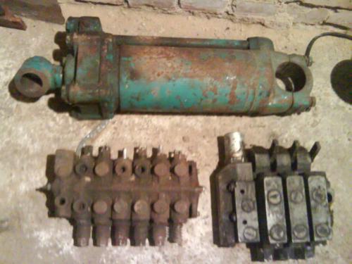

#57 Balka Zoltán
2009-12-08 21:04:21
sziasztok. nekem lennének hasítógéphez alkatrészeim munkahenger (50-es munkahengerszár kb60 cm hosszu) nyomásszabályozós 3-as müködésü utváltó szelep (le,ures,fel)
6 tagra osztható utváltó szelep ezis 3-as müködésü. árban megeggyezünk.smile biggrin

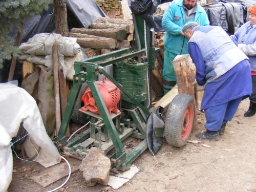

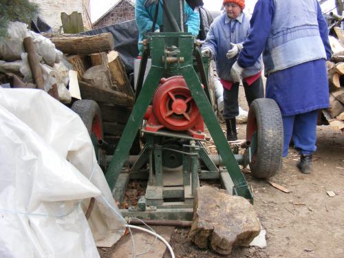

#46 JOOCÓ
2009-06-01 20:25:29
Sziasztók most csak enyi képem van ösökkel és az öcskössel.Meghajtás zárt csapágyak a szivattyúnál és tripla 13mm-es ékszij a fógaskerekek helyett amit megbántam.Leg gyengébb pontja az egész szerkezetnek.Csak 10cm-es az ékszijtárcsa átméröje mert a fogaskerék helyén csak ekkora fért el.Rendessen megkell fesziteni met különben megcsúsznak.Akácot viszi mint a vajat.Csak a vizes nyárfát és a füszfát nem szereti 40cm-er felett.Ezér kellene egykicsit emelni a nyomáson.Valaki meg mondaná hogy az 1025-ös szivatyúja nagyobb és jó a régi 80-ashelyére vagy nem lehet feltenni valami nagyobbat.

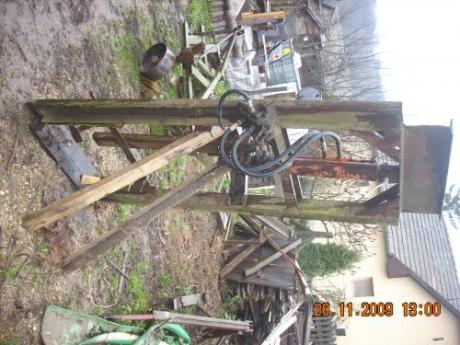

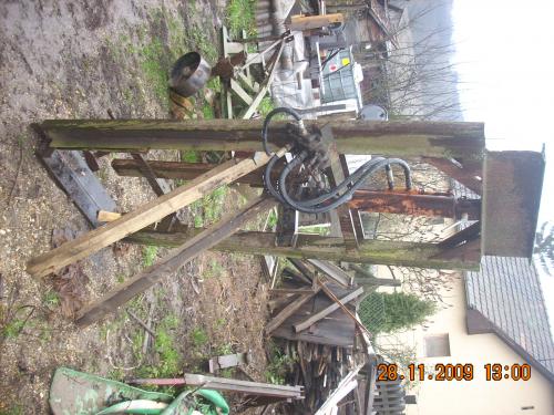

#40 JOOCÓ
2009-05-10 22:10:14
Magam csináltam igaz nem egy napalatt.Azért ilyen mert ezek az alkatrészek voltak kéznél. Villany motor mert nincs saját traktor. Kerekes hogy tudjam húzi. Leszehetö rud hogyha mégis lenne traktór az erdön kardánnal lehessen hajtani és a rud helyén 3 ponton is vihetö.MTZ a szivatyú igaz de még teljesitmény ár arány legjobb.Még nem túdtam megmérni a szivatyú nyómását. Lehet hogy állitanóm kellene a vezérlötömb nyomásán ami szintén MTZ.Csak azt nem tudom hogy hány bar nyomásra állitsam?
